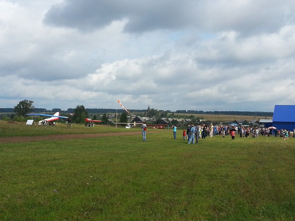

Сегодня у нас праздник в двойне. Сегодня мы открыли первый в Удмуртии частный аэродром..... нет я бы сказал общественный. Сюда может придти любой имеющий свой ЛА и ему выделят место. Пока не в ангаре, но это уже много. Сегодняшний день был действительно праздник проходил в тёплой дружественной обстановке.

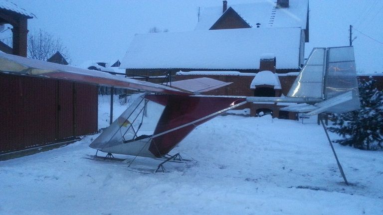

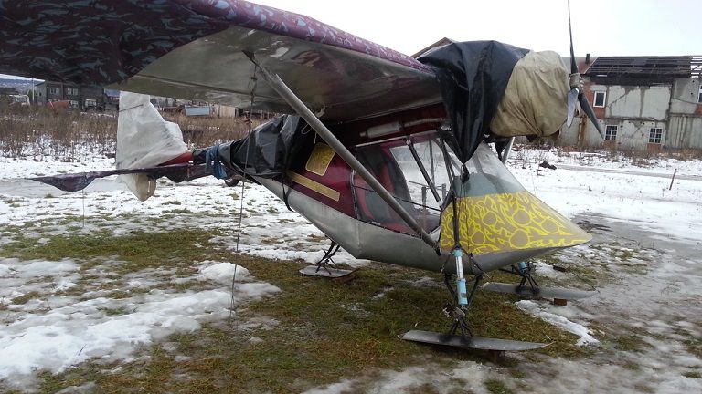

Всё готово ждём зимы. Установил новый двигатель облетал на колёсах.
    83,3 КБ · Просмотры: 179

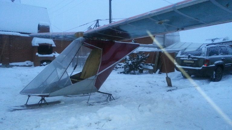

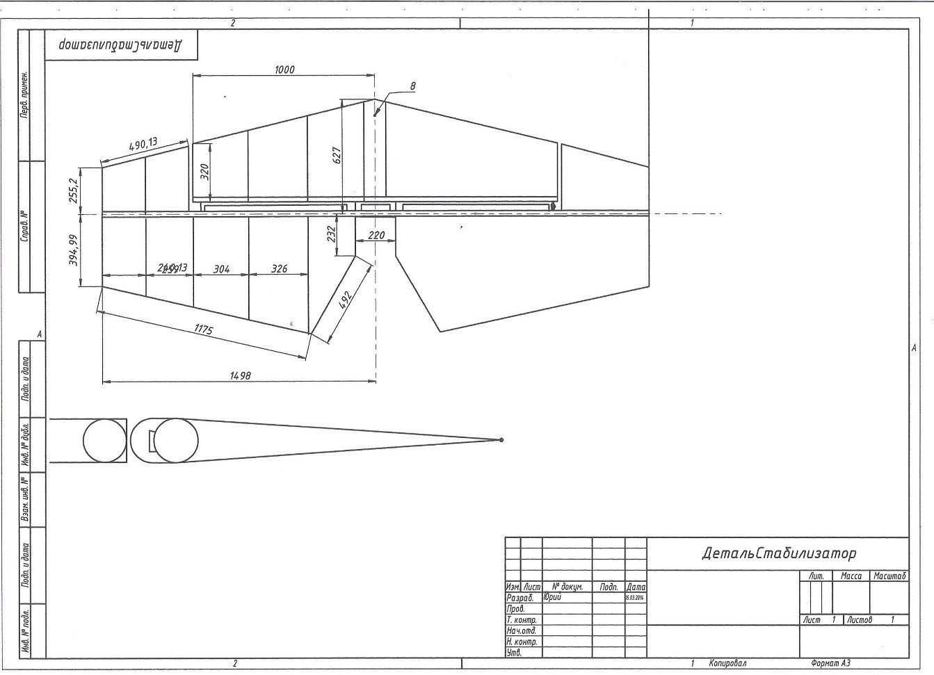

Извините за не сдержанность сегодня собирал планер, для нивелировки, сделал снимки. По моему ничего получается...... аракес.
    50,2 КБ · Просмотры: 158
    52,6 КБ · Просмотры: 156
А трехточечное не избыточно для планерка ?
Это Вариации на тему. Можно делать любое летний вариант в обще с одним колесом. В переди лишь опорная лыжа ну как увсех. Но зимой представьте бежать по снегу придерживая консоль. Дунаю не приемлемо.
Интересно. Думал новый самолёт. А взлетать как? С буксира?
Вы знаете Александр задумывался чисто планер для прыжков. Главное в авиации взлететь и сесть. Так вот машины мои все одноместные желающих лететь много. Вот я и решил сделать этакого кузнечика. Дёрнул чем угодно машиной, лебёдкой, снегоходом, отрыв, коротенький полёт, посадка. Десяток рывков и можно садить в самолёт. Но сейчас смотрю а на этот планер установить движёк один день энтузиаста и это самолёт. 🙂

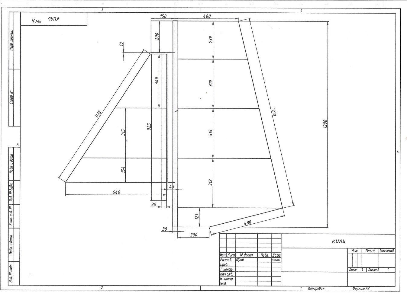

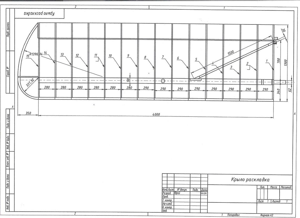

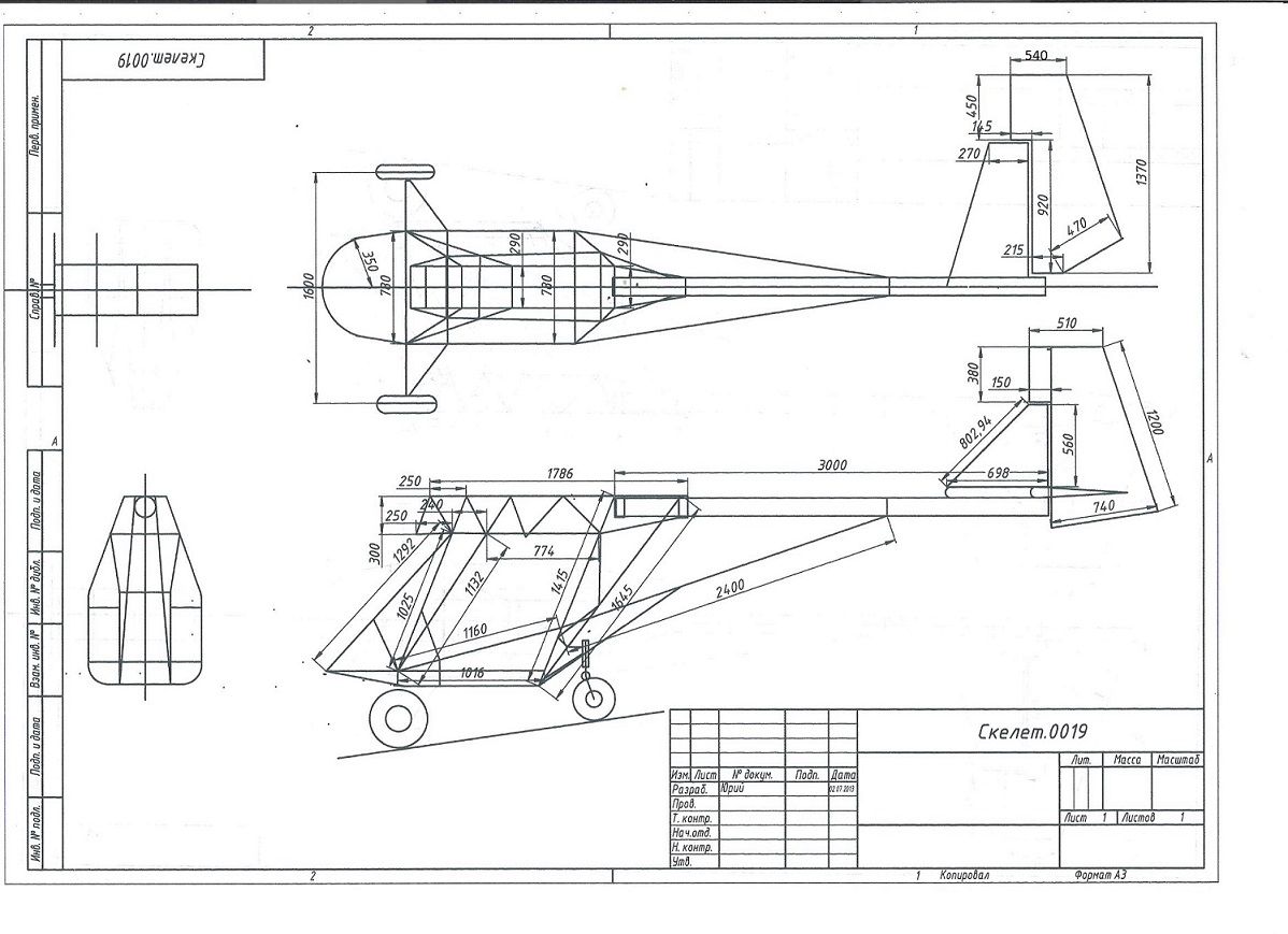

Только помните это не чертежи это эскизы размеры могут слегка меняться по мере доработок.
    122,5 КБ · Просмотры: 219
    119,6 КБ · Просмотры: 215
    104,2 КБ · Просмотры: 203
Юрий привет, может поменяешь местами стойки шасси? Посмотри на чертёж на основные стойки и хвостовую приходтся примерно одинаковая нагрузка, при том на передних делится попалам, японимаю настальгия по Ан-2, но там задняя стойка вообще под хвостом а тут у тебяникак не установиш как на Ан-2
