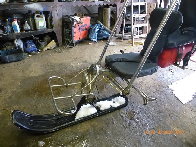

Алексей! лыжи из чего сделаны.. Напиши все про ваши лыжи на Дракоше.

Лыжа из накладки от снегохода, конструкции могут быть разные, но суть как на фото. Конкретно эту лыжу усилили потом, там где заканчивается железо, при поездке по пухляку , пластик выгибало. На самолете просто под железо подложена фанера по всей длине лыжи.
День добрый Алексей! Можно фото креплений лыжи, по подробнее. Накладка на лыжу от какой модели снегохода, длинна и ширина какая.
Извини за назойливость, хочется сделать один раз. У меня три опоры, с передней стойкой получиться. Я так думаю на переднюю стоику надо делать короче лыжу?

По лыжам, переднюю не надо короче, от тяги нос стремиться зарыться и скорость по снегу падает, мы тянем ручку , загружаем основные и самолет еще сильней тормозит ))))) У меня товарищь на флайстаре еле еле взлетает. Рекомендую переднюю лыжу сделать выше, чтобы угол установки был сразу положительным. Тогда с ростом скорости лыжи будут разгружаться лучше. Конструктив, повторюсь, разный, накладки у меня от бурана, у друга от рыси, мне бурановские нравятся., они длинней, но сами п себе очень жидкие. Можно не заморачиваться, варим опору из профтрубы черняги 15х15, можно еще проще , профтрубу 40х20 в центр в отливку лыжи. Вариантов на любой вкус. Да, у них минус, скапливается снег, но мне это не мешает.

Алексей угол подкосов на мой взгляд под малым углом , ставь от греха контр подкосы/тонкая трубка АМГ /в болтанку может пригодиться.
Altukhov_Aleksey
тоже подумываю об этом, на случай отрицательной перегрузки. Подкос толстый, 48х2 труба выкатана в овал.

Да, это пока и спасает, что толстый ,но всяко бывает.Поставь хуже не будет ,да и делов то...........
Altukhov_Aleksey
ну как делов... хочется чтобы было все удобно, это на зиму он собраный, а летом разбирать каждые полеты.
