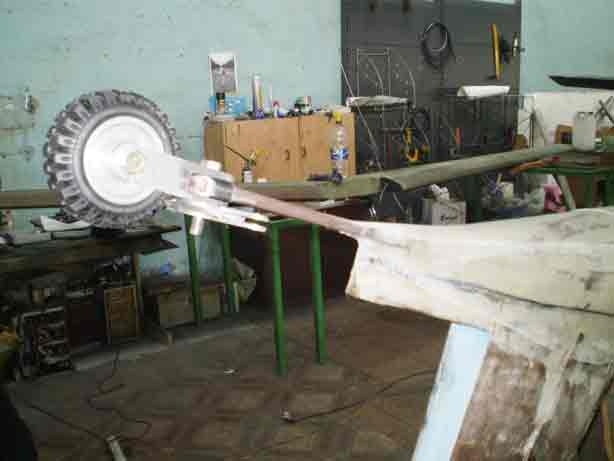

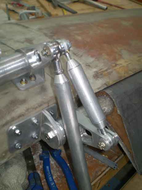

Такую короткую тяжку я бы,не задумываясь,заменил бы пластинкой в виде гантели толщиной в наконечник - было бы в миллион раз проще,во столько же проще и дешевле,а по весу - то на то.

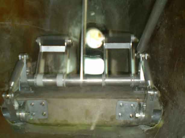

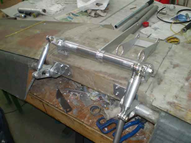

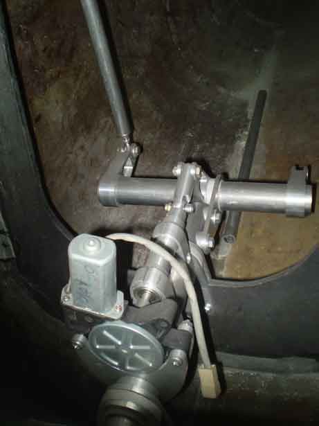

по моему мнению Ваша система управления элеронов с их отклонениями на 45 град. это ошибка очень большая, т.к. при опущенных элеронах на 45град. общий угол атаки части крыла приближается к критическому, к томуже элерон нещелевой. в итоге при парировании крена на посадке вы еще сильнее опустите этот элерон и тем самым еще сильнее подвинитесь к критическому углу атаки и сорвете поток с конца того крыла крыла которое надо было наоборот поднять. Я думаю надо покубатурить над кинематикой и на крайний случай сделать так, что-бы отклонение элеронов вниз  было дифференциальным, т.е. чем больше угол зависания элерона, тем меньше ототкланяется вниз от ручки по "крену". Иначе будет не полет а борьба за выживание.
Дима Белан
OldParovoz, я новичок в самолётостроении. Но, объясните мне пожалуйста, почему я не увидел никакой компенсации органов управления? Ни аэродинамической (будь то осевая или роговая) ни весовой?
OldParovoz
А мне летать охота!
От зависающих элеронов мы отказались.Ещё не решили,демонтировать машинку,или нет.
OldParovoz
А мне летать охота!
Будет триммер руля высоты.Да и расчётные усилия на ручке не больше 5 кг.
