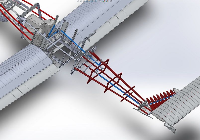

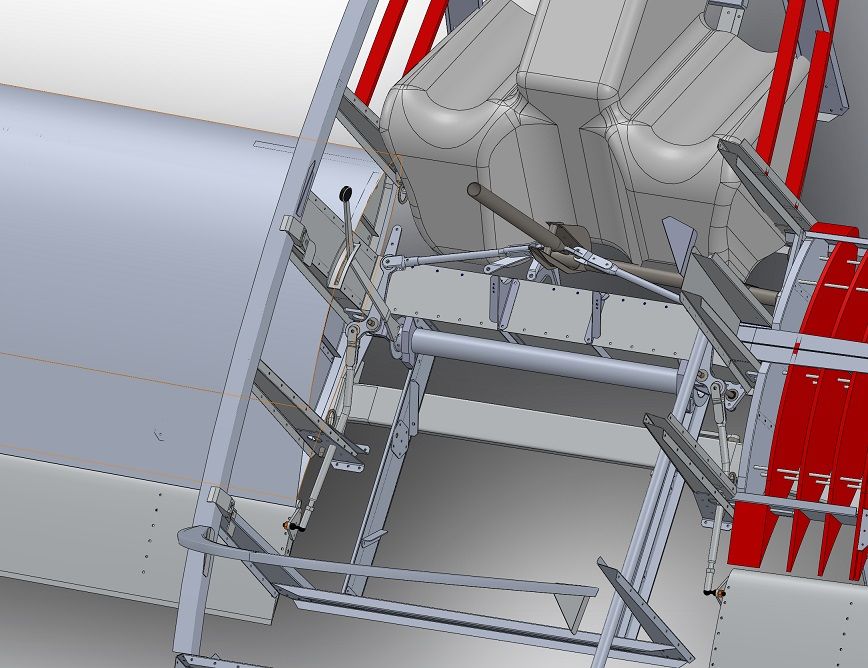

Две равных по длине не очень получается,либо одна короткая ,а вторая в три раза длиннее. отсюда либо она массивная либо еще одна качалка.
Вообщето я показал пример оперения.Тяги  или троса это другой вопрос...Тут нужно знать как сделан узел РУСа,а оттуда дальше смотреть как пойдут тяги или что там будет.
Для уменьшения веса управления _троса,боудены ,выигрыш как минимум на кило ...полтора...два....
Боудены - дорого и тяжелее обычных тросов, там ведь оболочка - витая из стальной проволоки. В простой тросовой проводке на РН на PIC-26 при этом даже без роликов обошлись. Правда на РВ там длинная тяга -1,4 м.
Не стОит оправдываться: сделали, работает - ну и ладушки. Я, проводя свой анализ, изложил условия, когда вес был бы минимальным при данных нагрузках и длине трассы: ранее уже говорилось, что не всегда можно выполнить все условия, но стремиться к этому нужно, выбирая  минимальные отступления, правильную прокладку трассы и т.д.

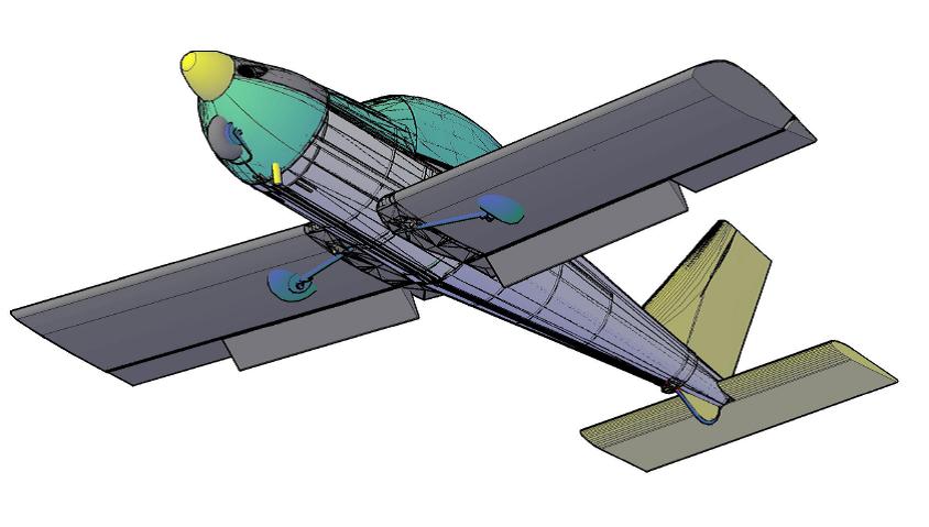

Есть твой проект практически. Вот пока в бане был, творил.
Много чего делаю.
Вес пустого 108 кг. Движок рмз 250 или Архимед.
Посадочная 64 . Крейсер 160 . Vne-220
Можно создать самолёт из ал. 0.5  и взлётной менее 115!

профиль крыла на рендере выглядит чудовищно ,а решение усилению лонжерона трубчатым на 1/2 длины крыла удивило -если оно реально просчитано -респект..
Lapshin
Это, очевидно - бензобак. А если нет, то масло масляное: при наличии трубы стенка не нужна, т.к. нагрузить трубу будет невозможно.

samlander
Ну бензин же. Спецзаказ для дальних перелётов.

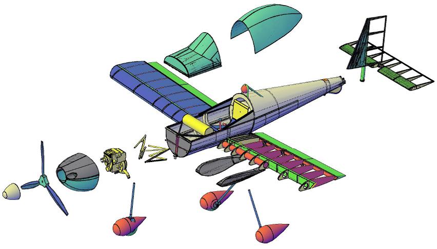

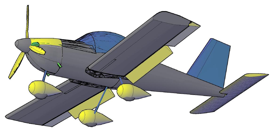

В А-27М4 поздних модификаций, тоже сделали бак похожий на трубу, не очень удобно на самом деле, очень длинный бак, а бензина не много. лучше разместить между первым и вторым лонжероном более квадратный бак.
а то при скольжениях бензин утекает или перегородки делать...
потом электро насос нужен будет перекачивать бензин в основной бак...
Потом фонарь такой чрезвычайно сложно будет сделать, да и весу он добавит...
закрылки спорное решение.. с разбегом проблем нет в общем то.
ЦПГО и ЦПВО только на первый взгляд простые штуки, на самом деле очень с осторожностью их надо применять... да и противофлатер на них нужен тяжелый.
нижняя часть фюзеляжа круглая, не очень с точки зрения компоновки, зализ нужен и ноги где то разместить нужно.
потом глушитель забыли, это такая штука у 2-Т которая больше мотора и вытарчивает на ружу.
для охлаждения нужна дырка в носу побольше.. и отсос воздуха где то..
элероны желательно щелевые сделать, а то реверс элерона цепануть можно на малой скорости в вираже.
дуга от козырька будет прям перед носом и в линии визирования вперед сильно мешаеться обзору (на самолете ястреб мне не понравилось это решение) SD-1 или коломбана одномоторник, там фонарь с кепочкой и прямым стеклом подкупает своей простотой.
И не скупитесь на размах, ну будет лонжерон на 3 кг тяжелее, зато летать будет как лебедь, а не как ворона. и в случае отказа будет время подумать там более рмз-250.
