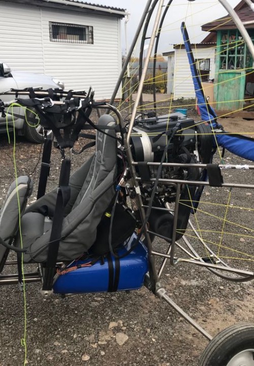

на фото типичный аппарат с титановой рессорой

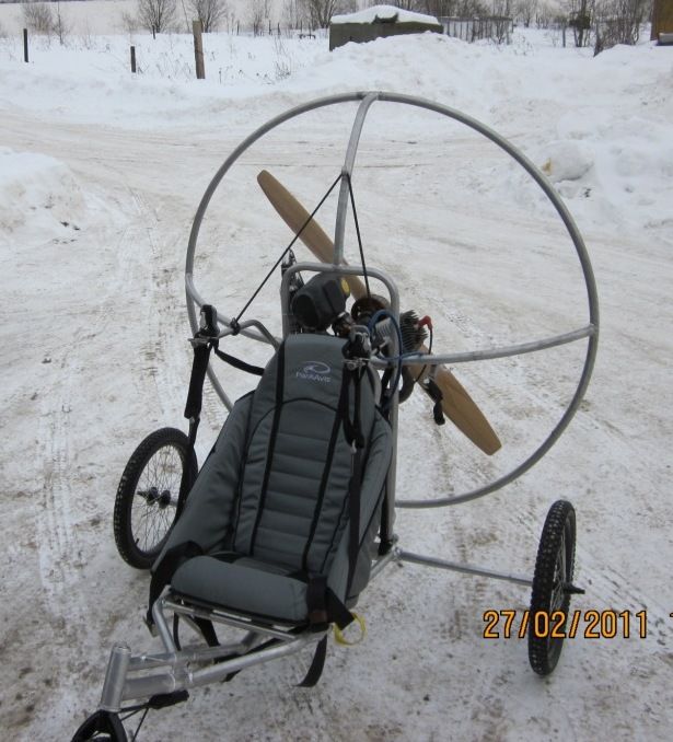

можно решать способом закрепления рессоры. вот на фото аппарат с полуосью выполняющей функции рессоры с длиной консоли всего миллиметров 300. Здесь использован стеклопластиковый стержень. На увеличения хода работает и прогиб участка между опорами.

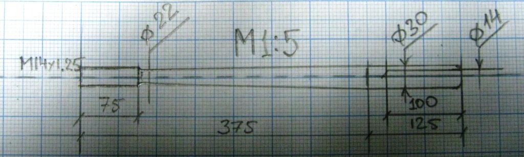

Аппараты с шасси такой схемы делались и у нас. Я видел полуось выточенную в виде веретена из титана. Владельцы были полностью удовлетворены. По памяти весьма не толстую- диаметр заготовки был миллиметров 30.
