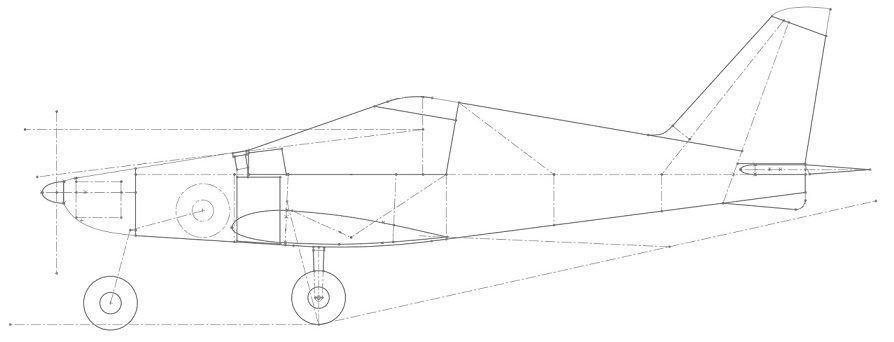

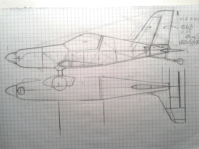

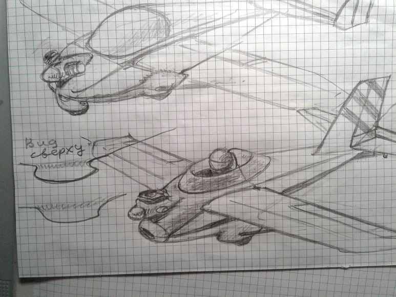

В качестве отступления накидал быстренько эскизик под данный движок, оставив крыло и Г.О. без сильных изменений. Шасси уборное (при таком весе двигателя, можно позволить себе уборное), вы не раз о таком упоминали, с простым механизмом уборки одним движением ручки. Так как крыло вставляется в фюзеляж, то основное шасси подразумевает крепление на подобии "Мессера"
Центровку пока не прикидывал, но старался на глаза удержать нужный диапазон.
Petr 663
Я люблю строить самолеты
Мне кажется Вы напрасно так настойчиво занижаете линию капота. Её можно поднять практически до горизонтали. Существенного ухудшения обзора вперед не случится. Особенно при таком обжатом капоте. Зато винт можно впихнуть побольше или шасси укоротить.
Вполне возможно, это первое, что пришло в голову. Разумеется рассматривать эскиз как окончательный вариант не стоит. Скорее как разминку для мозгов.
