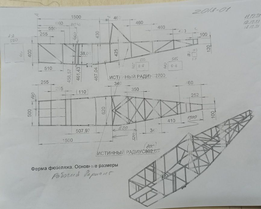

Ник , вам чертежи Олега самолёта нужны ? Зачем они вам? Вы же арго строите .
Я строю тоже самое что и Олег - На базе Арго. Мне интересны его технические решения, как он видит конструкцию.
Олег думаю Артур хотел уточнить почему изгиб не на шпангоуте а между ними. И не снижает ли это прочность каркаса?
Чтобы был изгиб на шпангоуте стрингер нужно будет делить на две части. А делать изгиб прям по шпангоуту и лепить заклепки по зоне растяжения металла "не по феншую" + у него не Д16, а обычный профиль из хозмага (насколько я понял) - а он..... пластелиновый и тянется как... "резина"

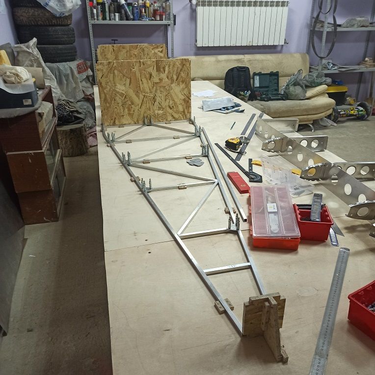

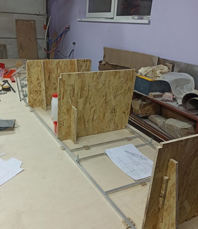

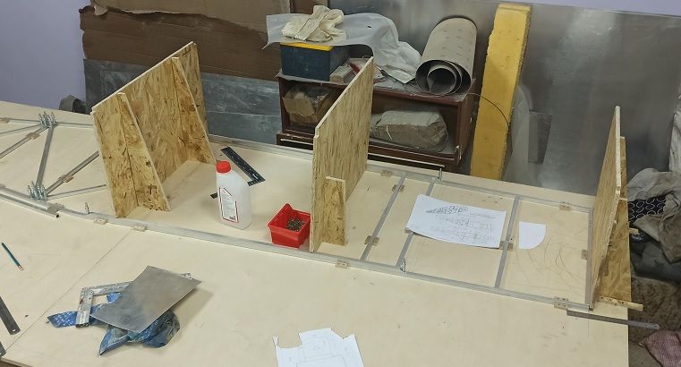

Раз есть переживание про недостаточно прочные боксы, решил укрепить их ОСБ панелями. Пожалуй, ещё и зашью ими, на всякий случай 😁 .
Володя уже зашил листами, теперь думает как мотораму укоротить... со сломанным винтом
