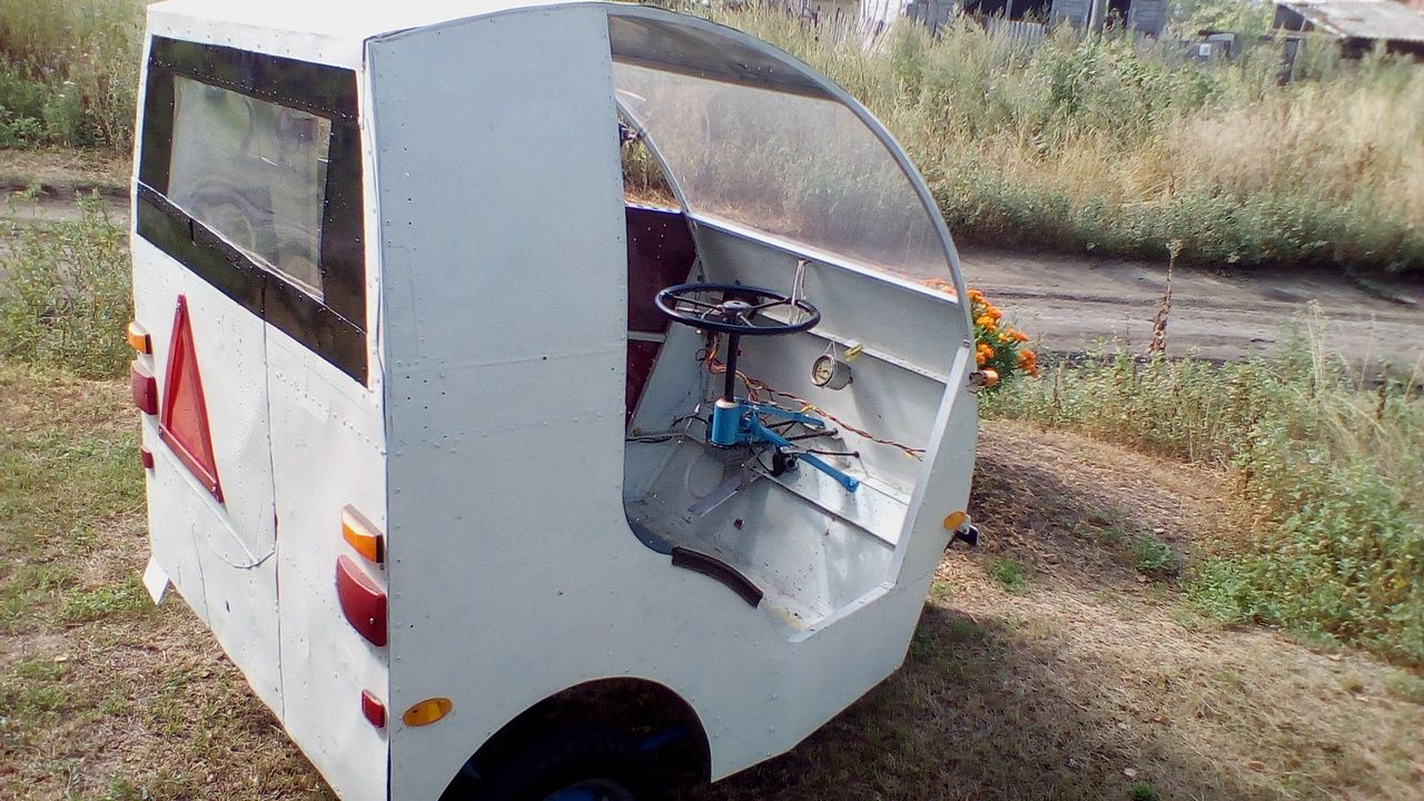

Смелость города берёт ....... пора заклёпки ставить . Я вот на электромобильчике тренировался клепать . уложился в 90 кг , катаюсь летними вечерами .

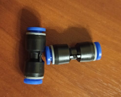

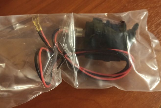

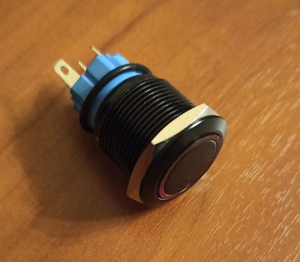

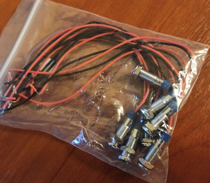

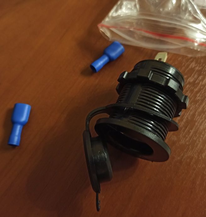

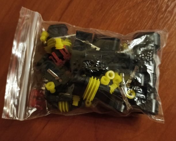

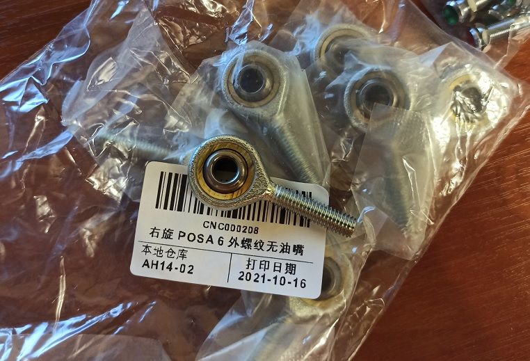

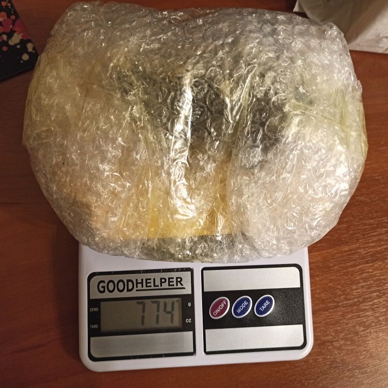

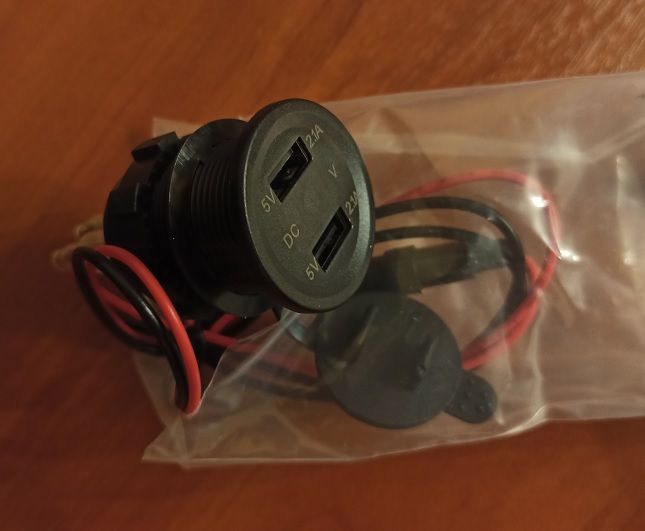

Поэтому буду давить вас всякой всячиной, без которой, вполне себе можно обойтись. Но об этом чуть позже. А пока, приходят посылочки с разной мелочёвкой.

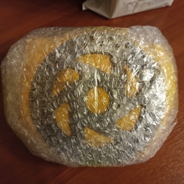

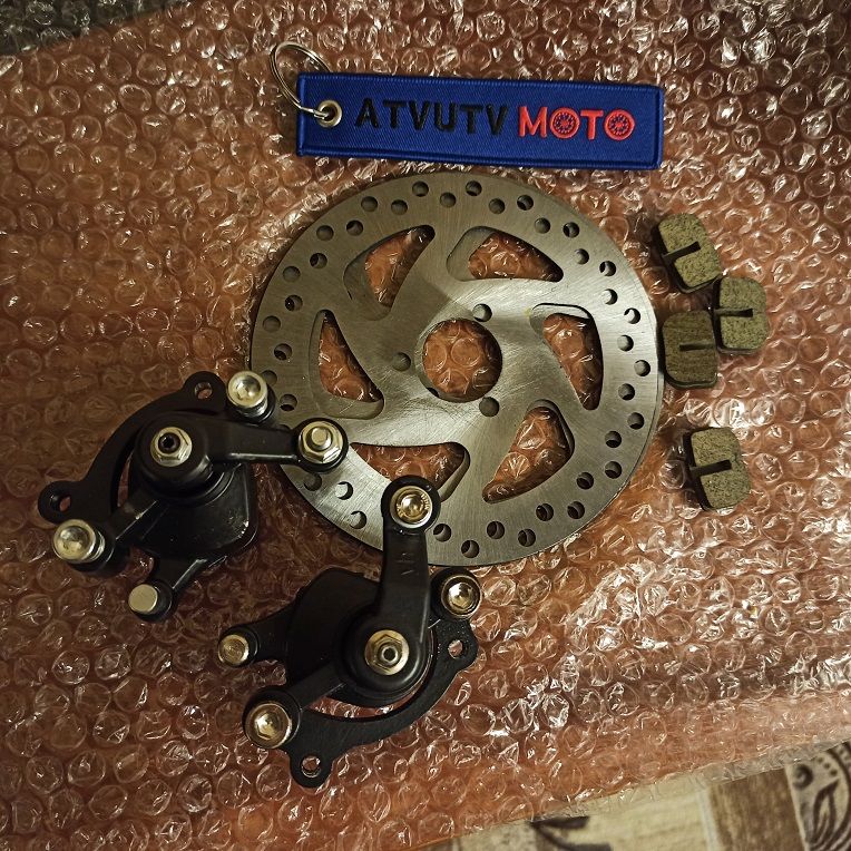

Кстати, тормоза тоже приехали. Пока решил так, а там видно будет. Не факт, что и их поставлю сразу. Кронштейны заложу изначально, а там видно будет.
