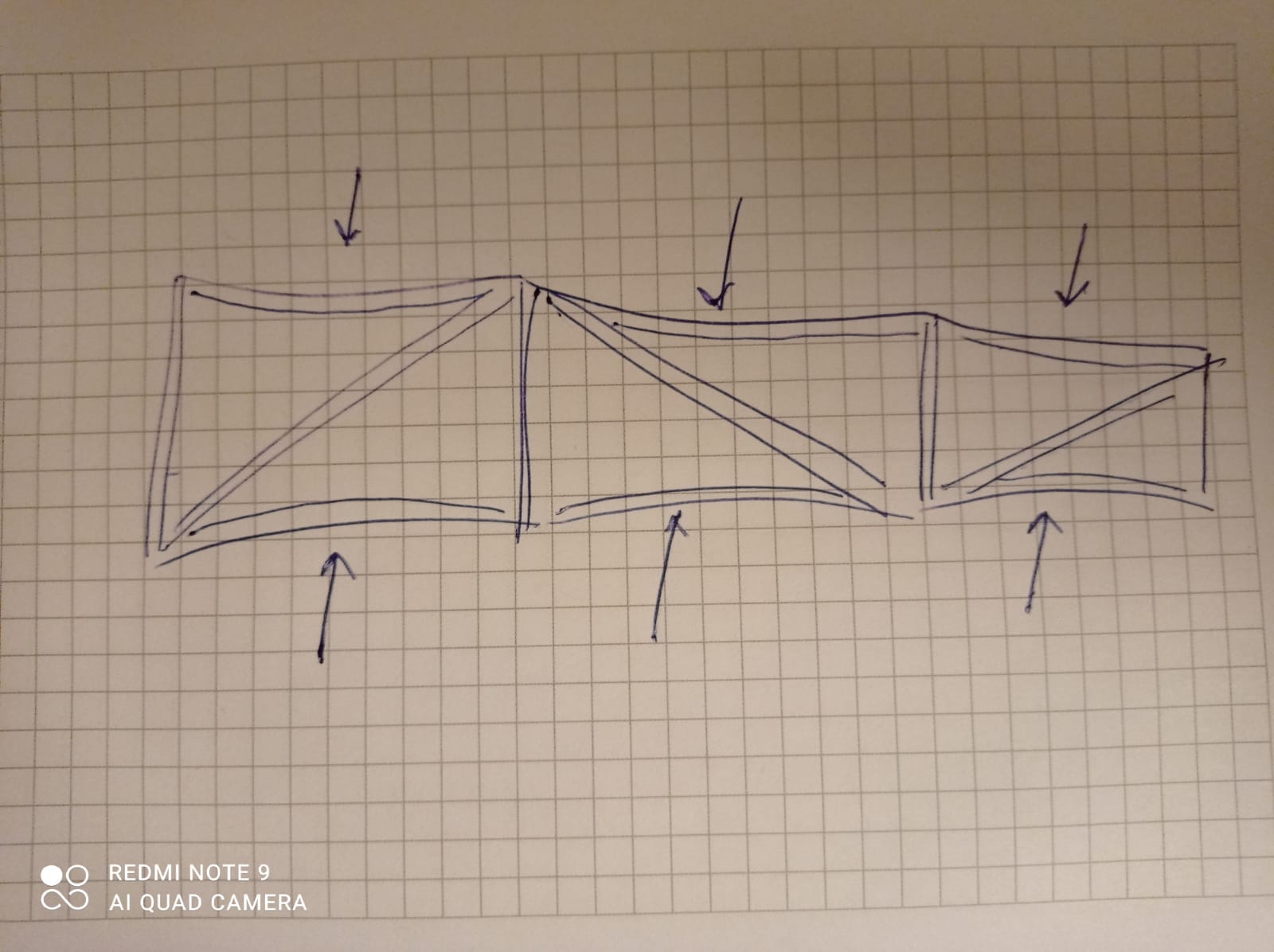

Владимир Павлович, я не спорю про способность бокса 18*18*1 выдерживать осевую нагрузку в 680 кг. Я пытаюсь уточнить на сколько может повлиять обшивка термоусадкой, обжимая фюзеляж. Вот накидал рисунок, может станет по понятнее что имелось в виду? Стрелки это влияние обшивки после термоусадки. 🤷‍♂️

1. Я имел в виду все факторы.
2. Взялся - ходи: про цифры я в прошлый раз говорил.
3. Вы видели схему обтяжки: не сомневаюсь, что отпечатанные на обшивке кницы и заклепки выигрыша в дизайне не добавят. Не сомневаюсь, что Олег это понимает не хуже меня - не бегите впереди паровоза.

Слепи из спичек на пластилине, Леш - и попробуй ее деформировать. Пластилиновые узлы - вполне себе шарниры.
Ваша конструкция не является классической фермой. Замена узлов на шарниры превращает её в механизм.
Лепить ничего не нужно.
Внимательно посмотрите на фото. Там где стрелочки. И не только.
"В жесткой, геометрически неизменяемой пространственной системе число стержней (m) должно равняться утроенному числу узлов без шести.
m=3n-6 .
Это есть первое, необходимое условие для образования пространственной фермы, т. е., для её геометрической определимости" -
проф. И. Подольский.
В Вашей конструкции это условие выполняется? (на фото не все видно, а может чего еще и нет)

"Skyline" наверное имел в виду прогиб стержней распределенной поперечной нагрузкой от ткани.
А вообще-то было бы хорошо, если бы кто-то осветил этот вопрос подробно. Мне, например, тоже интересно было бы узнать влияет ли такой прогиб как-то на характеристики конструкции и если влияет, то как. Я много раз видел такой прогиб на разных самолетах.
iae
Конечно, влияет. Появляется изгибающий момент в стержнях.
Это-то понятно, вопрос был про влияние на характеристики всей конструкции и чем это чревато. Ферма же считалась на определенные нагрузки и интересно, сильно ли ослабляют конструкцию такие прогибы. Как я уже сказал, я их видел довольно часто.

Мой ответ - стрингеры, стрингеры и еще раз стрингеры: вес они дадут небольшой, а выигрыш и в дизайне и в аэродинамике того стоит.
И, для беспокоящихся о прогибах: при обтяжке термоусадкой процесс настолько управляемый, что можно, скажем, натянуть вдоль до звона - а поперек будет лежать свободно, даже хоть со складками. Любые прогибы являются ничем иным, как дефектом технологии обтяжки.
Спасибо за ответ. Да, можно контролировать степень натяжения ткани в очень широких пределах путем изменения температуры. Хороший утюг для обтяжки позволяет это легко делать, но по поводу натяжки вдоль больше, чем поперек не согласен - не получится личный опыт. Несколько раз заканчивал курсы по обтяжке и полностью сам обтянул свой самолет и знаю что и как.
В самодельном сообществе часто советуют, что если каркас не держит, то надо прекратить натяжку ткани и не натягивать ее дальше. Но это у самодельщиков.
Дело в том, что в наших краях по местным требованиям для сертифицированых самолетов (имеющих сертификат типа) натяжку нужно производить полностью, строго следуя инструкциям производителя. Сами производителеи тоже пишут, что для получения заявленных характеристик покрытия ткань должна быть натянута полностью и при отклонении от их инструкций обтягивать сертифицированые самолеты нелегально.
Я, в общем-то, ожидал услышать два варианта ответа :
- При нормальной эксплуатации самолета такие прогибы не влияют на прочность фюзеляжа и он сохраняет достаточную прочность и это чисто эстетический деффект.
Или такой:
- Это очень плохо, потому что стержни теперь легко могут потерять устойчивосить и теперь характеристики фермы фюзеляжа непредсказуемы.
Я думаю, что это очень полезно знать многим тут присутствующим.
