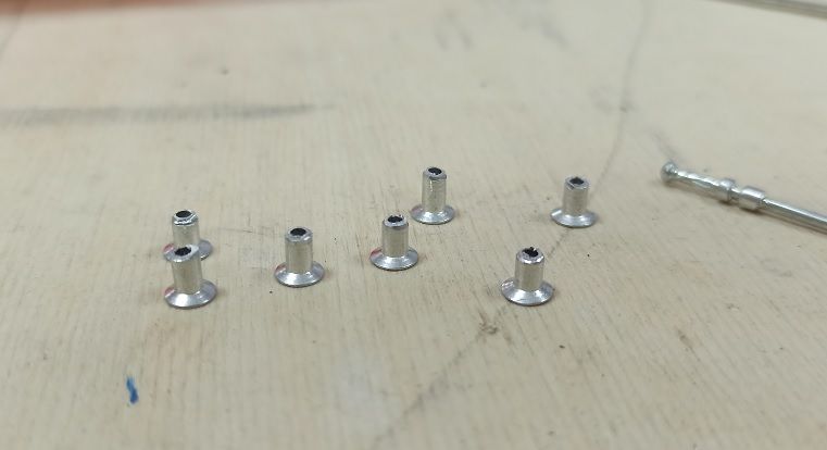

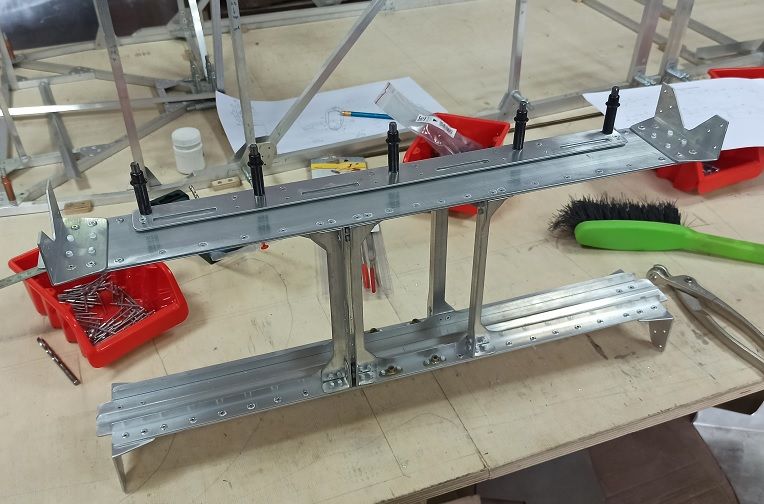

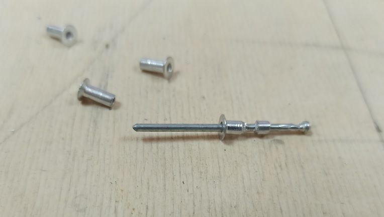

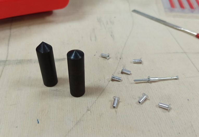

Вот собственно, что для этого понадобилось.
Так как заклёпки излишне длинные, то укорачиваем их посредством подрезки гильзы заклёпки. Для это снимаем её с «гвоздика» (она не нужна будет в сборе, останется только гильза).
Далее с помощью кусачек откусываем лишнее, аккуратно проворачивая заклёпку по кругу. Прижимаем не сильно, чтобы не перекусить стержень.
Развернув их на стержне, проходим аккуратно на гриндере (в моём случае, а так можно хоть об наждачку потереть), приводя в порядок место «укуса»)). Получаем вот такие коротыши.
Ну и поочередно развальцовываем конусами заклёпки на собранной и зафиксированной «клеко» рамке. Далее примерка. Вроде получилось, как и задумывалось.

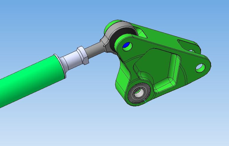

Мы на вертолетах давно отказались от закатки ШС-ов! Просто в тягах готовый покупной наконечник и ШС-ом, а качалки все делаются в форме вилки. И всего делов - то!

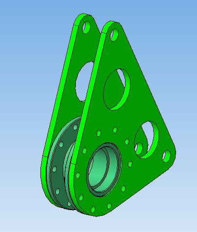

качалку без фрезера ну никак не сделать,
Так регулируемую с резьбой вилку в тягу под ШС тоже фрезеровать надо. В свое время без фрезера вот так делали качалки. См.рис. Токарная катушка для подшипников все равно нужна, а пластины ножовкой и напильником из листа делаются и на заклепках собираются. Но на предприятии цельнофрезерованная качалка на СЧПУ дешевле обходится, т.к. сборка и клепка- ручной и дорогой труд.
Для такой качалки нужен токарник, которого у меня тоже нет. Правда наконечники под шарнирные головки всё таки будут, но их всего по две на канал, товарищ, спасибо ему, выточит. Касаемо дороговизны, тут вопрос не однозначный. Так как бюджет сильно ограничен, приходится тратить своё время, хоть оно и самое дорогое, но во всяком случае мне самому себе не надо его оплачивать.
