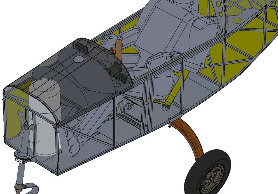

уголок из АД ? я так понимаю это место стыковки консолей, типа планерной?
Любитель
Я люблю этот форум!
Да, всё тот же АД31Т1. И да, стыковка на подобии планерной.
Картинка правда не полная (многих элементов нет), но некое представление думаю даёт, да и ранее уже выкладывал.

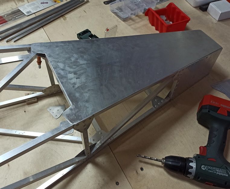

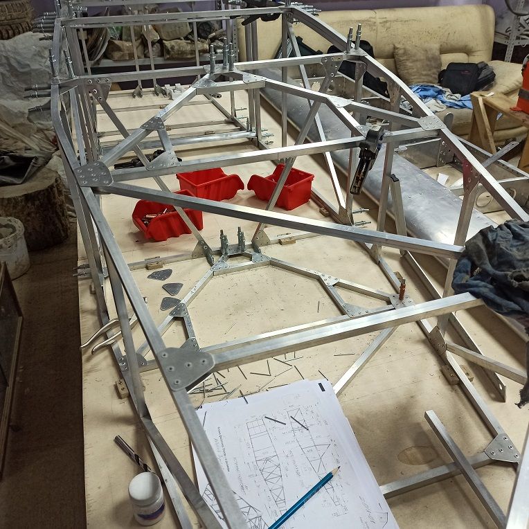

Подправил свой косяк, правда забыл сфотографировать ближе. В следующий раз, наверное, займусь тоннелем.

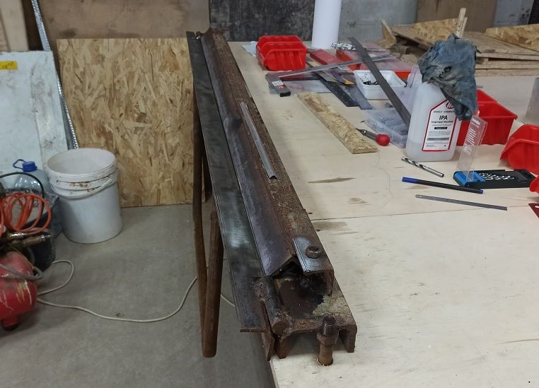

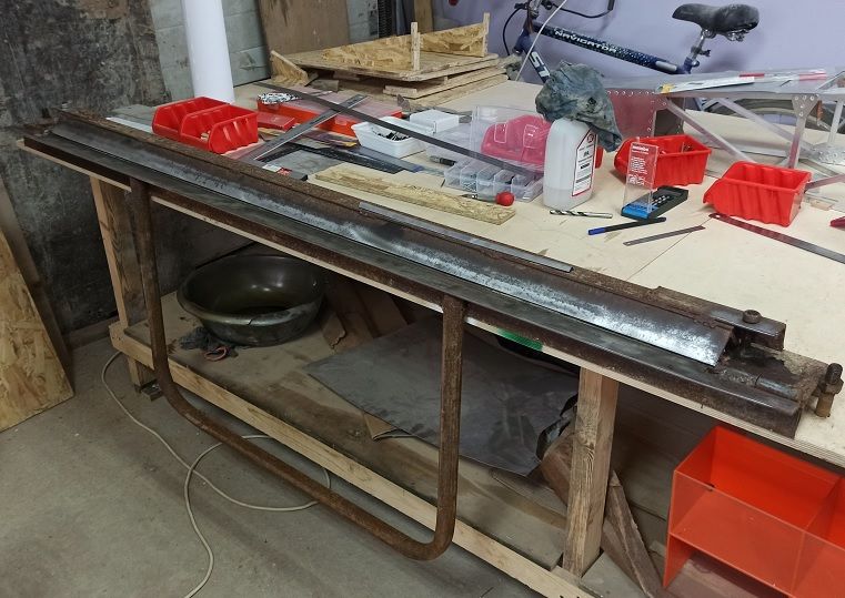

Достали из загашника импровизированный гибочник. Отчистили немного и проверили в работе. Вроде работает, правда надо будет чутка его модернизировать, но это уже потом.

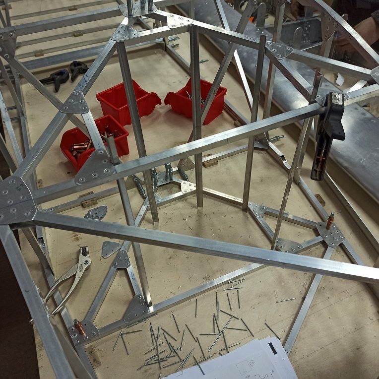

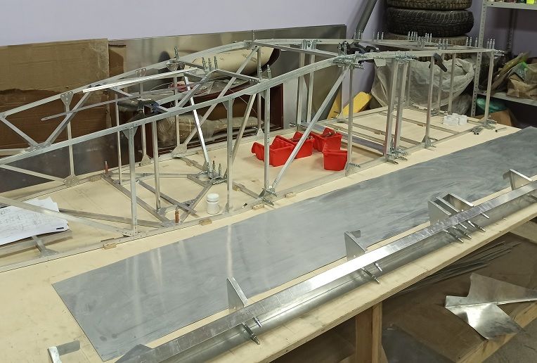

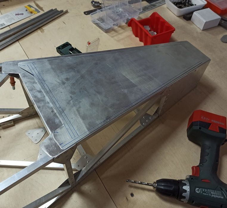

Между делом вырезал накладки на заднюю часть фермы. При оказии ещё подирявлю для облегчения и придания жесткости и можно будет клепать.
Так как времени очень много 😁 решил отвлечься и заняться ерундой😜.
Вроде такая мелочь, а времени, того что очень много;), ушло прилично. + 58 заклёпок😜.

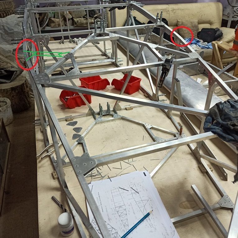

...............ничего себе ерунда, самое ответственное при сборке такой конструкции. (y)

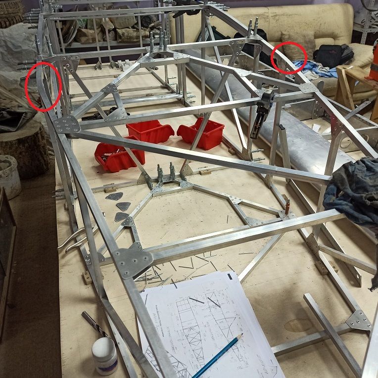

Немного напрягают эти изгибы.
iae
Раскосики внутри треугольника, где мир красные кружки нарисовал, лишними будут.
Любитель
Я люблю этот форум!
я же написал :)" для успокоения всего коллектива так добавить :)" Олег же не от балды строит, все считалось, значит знает что выдержит.
"успокоение всего коллектива" - не инженерный термин, так всё-таки - зачем? :p
Любитель
Я люблю этот форум!
Олег, может для успокоения всего коллектива так добавить :). вес незначительный получиться
Это лишнее :).Вес он, зараза, набегает на мелочах и там где меньше всего ожидаешь, как правило.
То что переклёпывалось, не ответственное.
