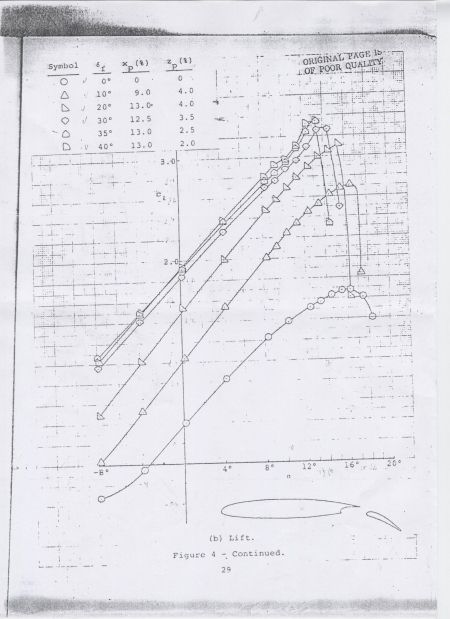

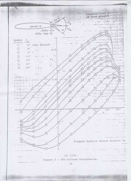

Нет таких профилей, чтобы на угле атаки 0-2 гр. коэффициент подъёмной силы был больше 1.
Ну почему же нет.Очень многие выдают больше 1 и при нулевом угле-с закрылком (элероном и пр.)...

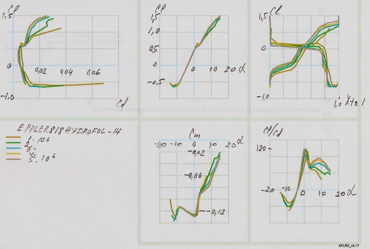

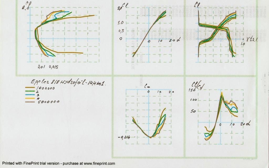

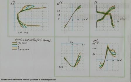

Воздушные профили не подойдут по кавитации .Подработал гидропрофиль под ваши требования.
    95,7 КБ · Просмотры: 215
    168,5 КБ · Просмотры: 262

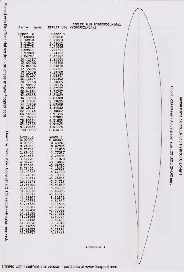

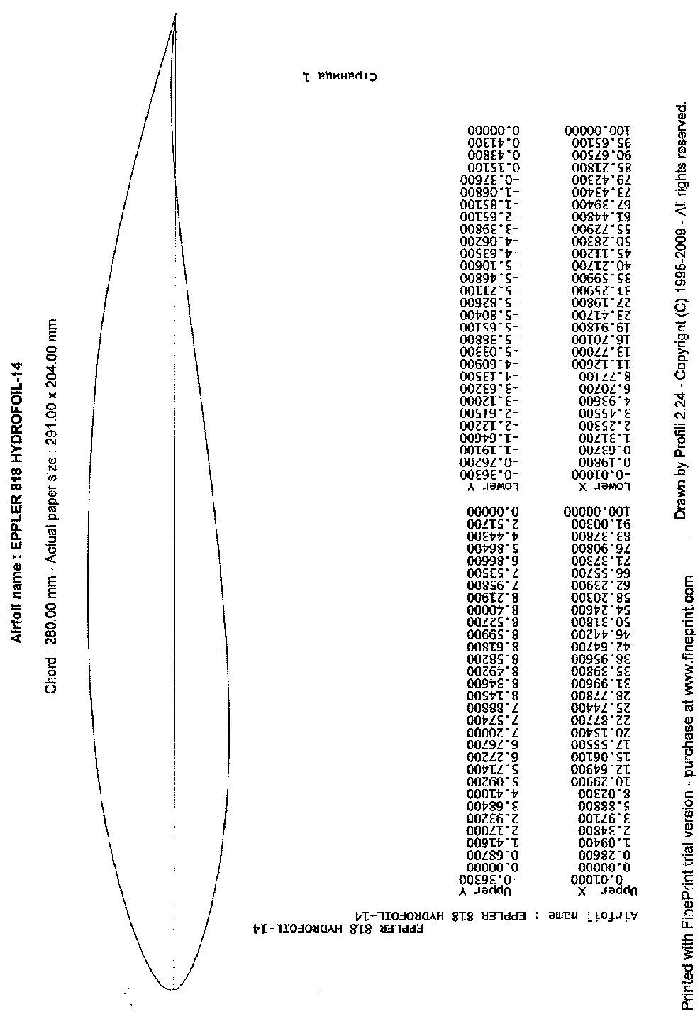

Удалось улчшить характеристики за счёт обрубки задней кромки до толщины 1,3% при толшине профиля 14.4%. Вышлю координаты ,если подойдёт.
    14,3 КБ · Просмотры: 207
2 lav
Последние графики имеют слишком маленький размер, сложно сравнить. Предлагаемые Вами изменения технологически легче выполнимы, если они вдобавок еще и учучшают характеристики - это отлично. Сбросьте пожалуйста координаты профиля и графики в большем размере, (а если есть возможность - в виде таблиц с шагом полградуса или градус). Большое спасибо за помощь

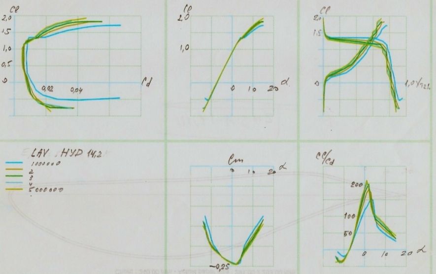

Наверное можно сделать шверт с закрылком, т.к. существуют рули в виде неподвижного симметричного крыла и поворачивающегося закрылка, но остается техническая проблема - преимущество ката в небольшой осадке, при марневрировании под двигателем шверты можно полностью выбрать. Сделать шверт с закрылком подъемным - вопрос технически не тривиальный. Хотя при этом возникают преимущества. Будут работать одновременно оба шверта, необходимая подъемная сила, создаваемая каждым из них, в 2 раза ниже. Соответственно необходимые размеры швертов уменьшаются, и шверты будут работать на более низких Re, условия по кавитации менее жесткие.
Пожалуйста.
    64,9 КБ · Просмотры: 222
    66,2 КБ · Просмотры: 234

Из графиков получается, что пока Re не достигло 4000000, подъемная сила на больших углах атаки очень мала.
А это как раз проблема парусного судна - пока оно не разгонится, перпендикулярная составляющая скорости от дрейфа не намного меньше скорости набегающего потока, поэтому угол атаки набегающего на шверт потока воды велик.
Судно может не суметь набрать скорость из-за эффекта "зависания в дрейфе", т.к. шверт не начнет работать, создавая необходимый упор дрейфу.
Хотелось бы профиль устойчивый к кавитации, но с Сl около 1  на малых углах и лучше противоположным поведением графика Сl/Cd (от угла атаки)  в зависимости от роста Re  🙂
у Eppler 818-14 оптимум Сl/Cd сохраняется до угла атаки 3 градуса, при этом Cl достигает максимум 0,75 (может 0,8 - более точно по графику не определить) и очень плохое поведение при Re от 1000000 до 4000000 при углах атаки 5-10 градусов
на 10 м/с шверт с хордой 0,45м и площадью 0,6м2 вроде должен обеспечить необходимую подъемную силу 24кН при угле атаки 3 Но запаса нет совсем,  и есть опасность, что на Re до 3000000 он не обеспечит требуемой поъемной силы.
Может есть еще вариант профиля устойчивого к кавитации до Re=5000000 и при подъемной силе до 24кН, но ближе к авиационному типу.

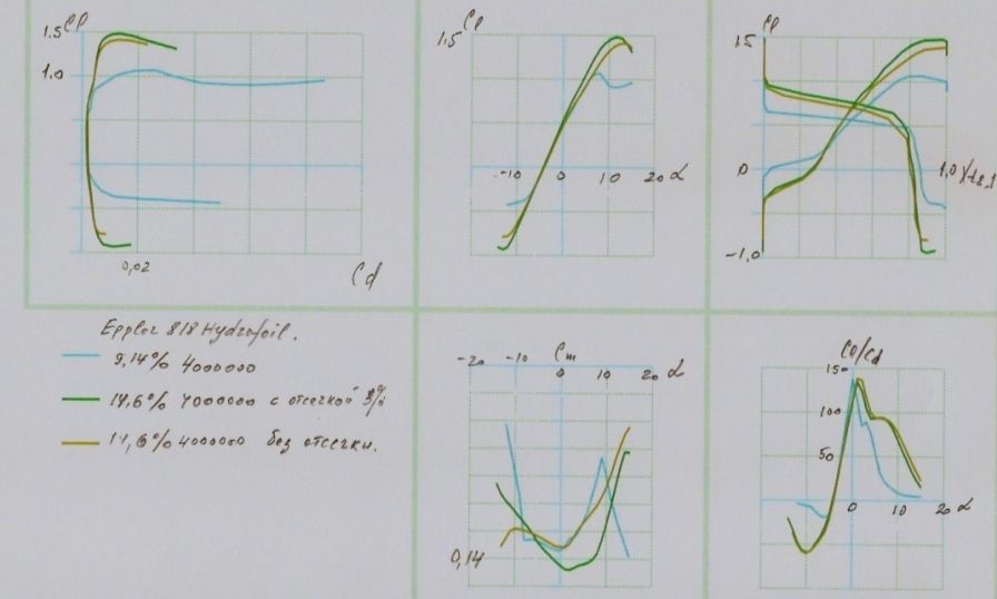

А по моему почти одинаковая кроме 1000000
Хотелось бы профиль устойчивый к кавитации, но с Сl около 1на малых углах и лучше противоположным поведением графика Сl/Cd (от угла атаки)в зависимости от роста Re
100 ед не так и плохо.. Даю для сравнения поляры трёх профилей...
    39,6 КБ · Просмотры: 201
  Вот теперь самое то! 🙂    ....Cm не великоват?
