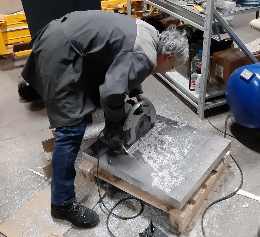

Мой партнёр Олег кроит плиту Д16Т на один ванкель и картера оппозитов (новые модели 2021, которые до сих пор не делали):

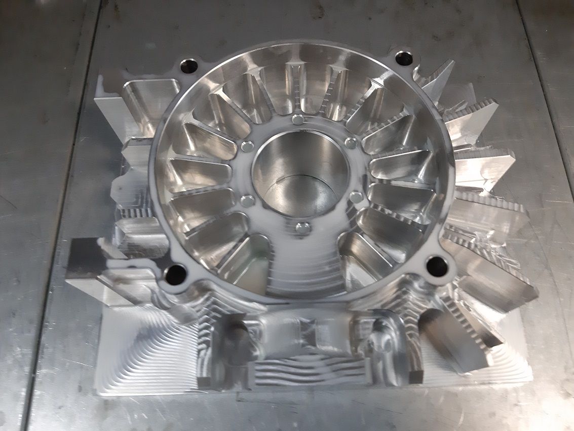

Собранные моторы без резонатора, с фрезерованными на ЧПУ фланцами выхлопной.

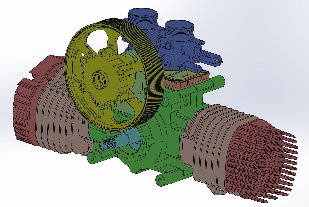

Моторы с ходом поршня 52мм
- 344 их #2967 планируем собрать на следующей неделе. В принципе на него может ставится множество разных цилиндров и воздушного и водяного охлаждения от итальянской мототехники и парамоторов от 125 до 180 см. Он гибридный. Использованы брутальные шатуны от лодочных моторов.
- 304 пока мучаюсь сомнениями - 1 или 2 карбюратора Вальбро 37 (тротл боди) + лепестковых поставить, на 246 наверно будет 1.
с 2 мощнее, но неудобнее в настройке и эксплуатации.
- 250 планируется самым недорогим
Это мощность снимаемая с такого цилиндра, оппозит будет точно больше 25 л.с.

Да. я ошибся с мощностью 246 кубового мотора. При 9000 оборотах планируется мощность 28 л.с. с двух цилиндров. Все представленные двигатели оппозиты 2 цилиндровые.

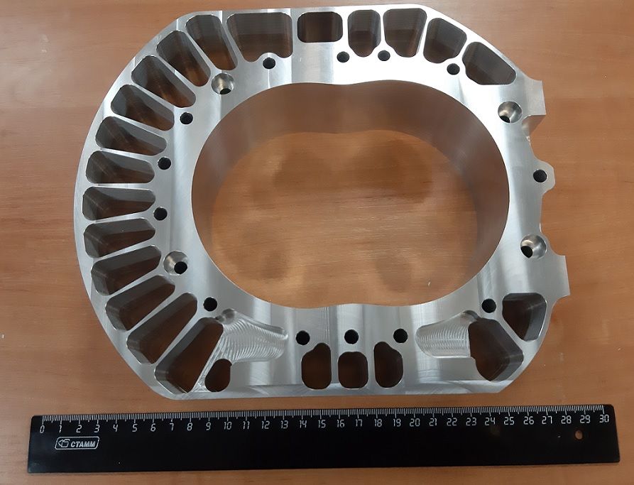

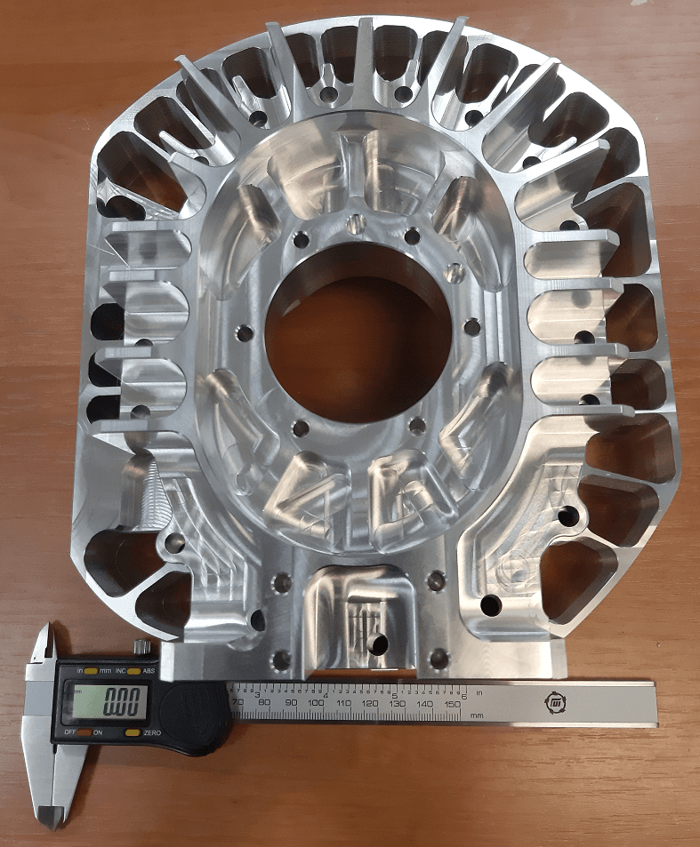

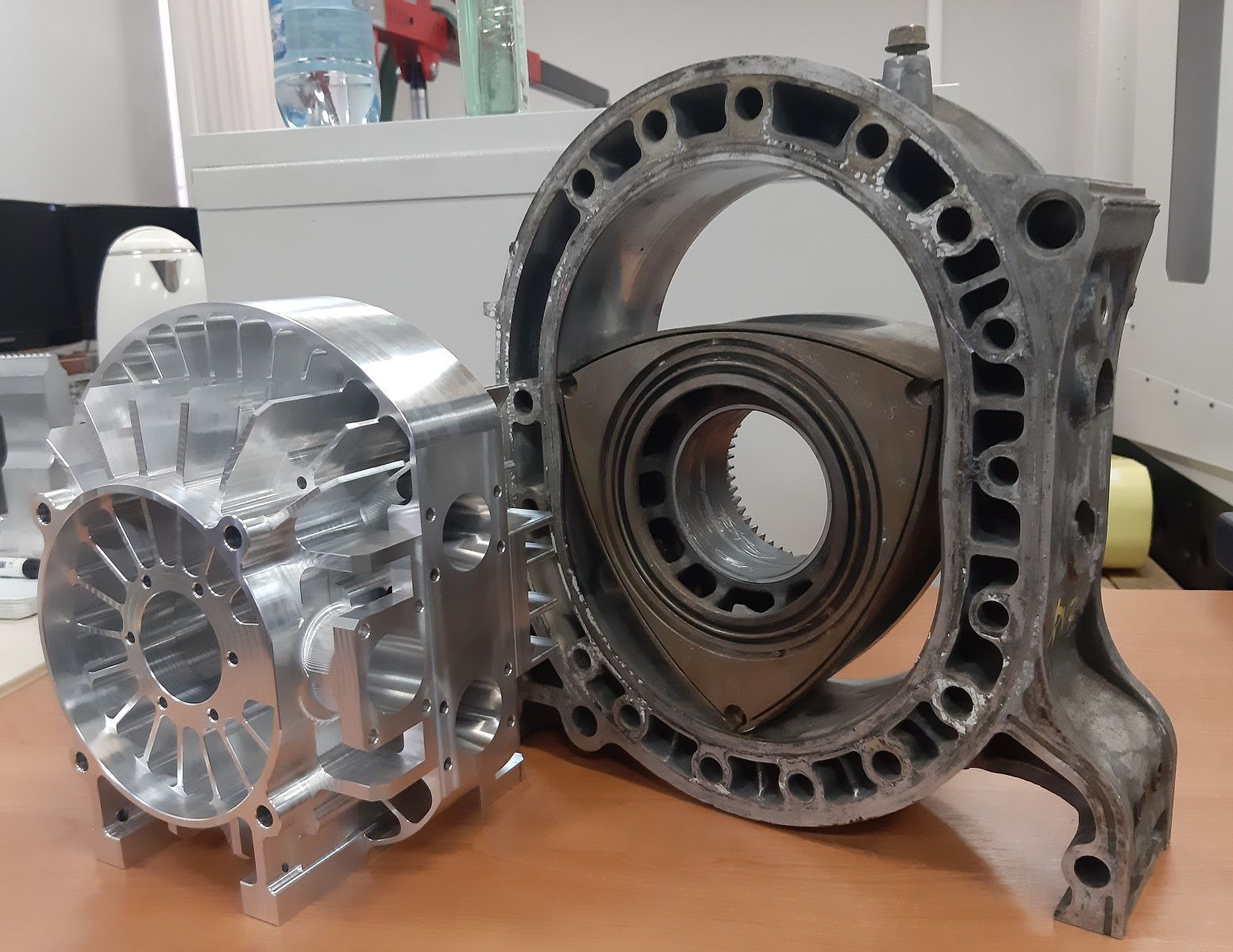

На фото корпус из алюминиевого сплава для 207 кубового роторно-поршневого ДВС.
Сравнение нового ванкеля с секцией Мазда
Следующий проект будет 304 кубовый оппозит для ЮАР

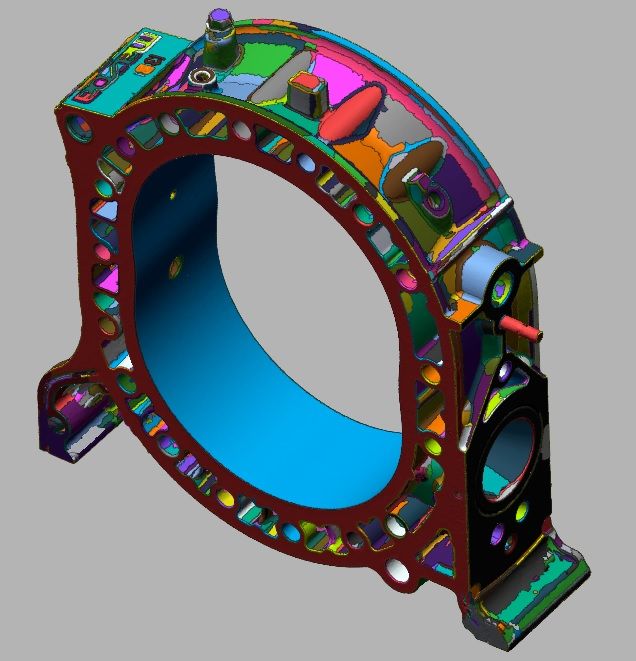

Отсканировал ротор и статор Мазды РХ8, можно растачивать на рем. размеры. Цветом показаны области одинакового характера кривизны.
