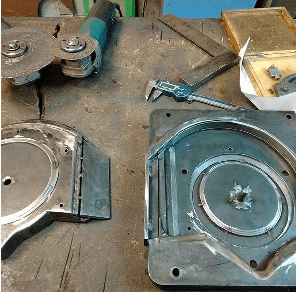

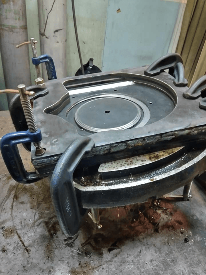

вот. Это матрица. Пуансон сделан так же. Лист из обычной стали толщиной 6мм- у моих партнеров лазер больше не берет да и не нужно.
Pisman

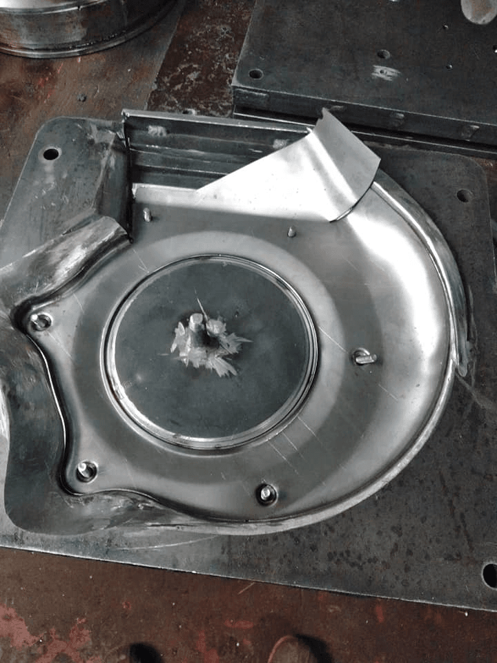

та же матрица после допиливания...
На серийное изделие не похоже. Советский автопром напоминает. Для такого красивого двигателя нужно что-то по приличней... Может контактная сварка, для начала?

Это все хорошо но я это видел. Я то речь вел про давилки для углового поворота резонатора выхлопа Ф 100-110. Я вижу это примерно как ,,кирпич стали размером 180х180х80. В нем лунка лунищаАА канавищаАА с некоторым(бальшииим) радиусом с поворотом в 90град тоже по некоторому (бальшооому) радиусу. И ответная деталь ну и направляйки есс-но. И это надо сделать на моем 675 фрезере. Армянском жуть ё-маё.

Так вырезай то что тебе нужно. Любой штамп по показанной технологии- можно сделать. У меня штамп для таких бубликов сделан давно и поэтому был выточен. Но сейчас я бы его конечно сделал по показанной технологии- наборным. Гораздо дешевле

А вы думаете мы их миллион планируем сделать? Планируем- но не сразу. 😁
Пока используем ту технологию которая есть. Мы же и выхлопные так же делаем. Полтыщи точно сделали. Не серия но кое что....
Контактная сварка возможна- но лишь для отдельных мест, поэтому не панацея. Пока используем режим Spot Arc на обычном TIG аппарате.

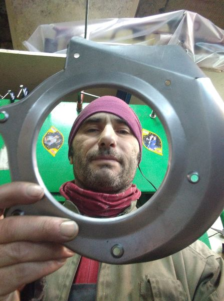

Pisman

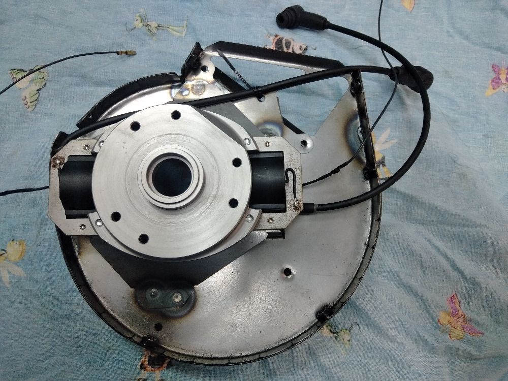

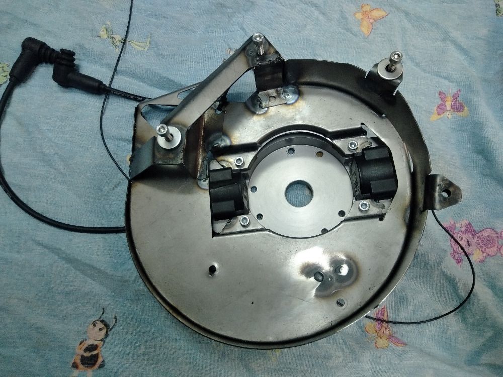

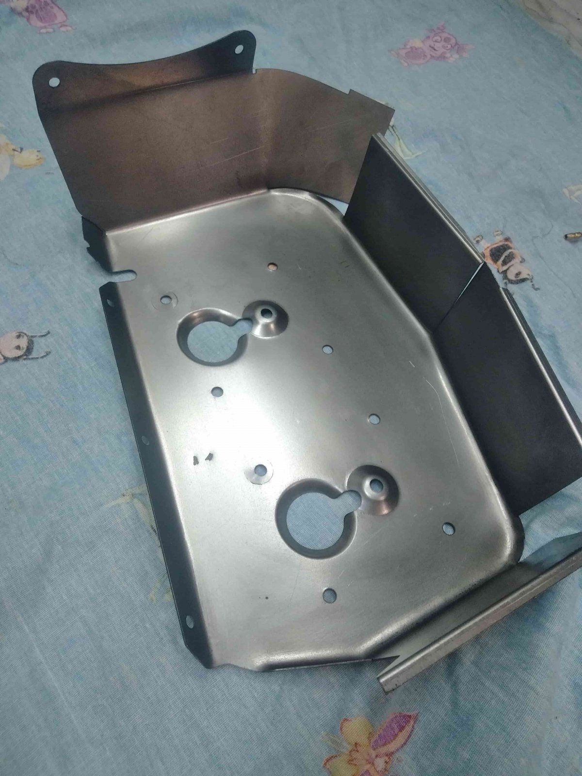

Это сегодняшнее. Отказались от крепления верхнего кожуха к цилиндрам через резиновые втулки- ненадёжно и колхозно. Сделали штампованные бобышки- а в цилиндрах будут дополнительные отверстия
Pisman

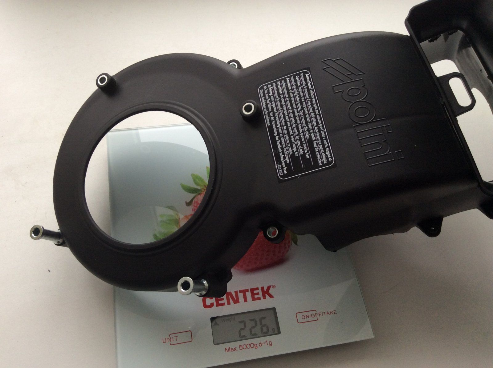

На весы ! На весы! На весы!, и фото в студию ;)
Александр- сборка новых моторов не ожидается. Пока висят старые- делать новые и незачем и не что. Относительно мотора который отправляли тебе вес не должен увеличится больше чем на сотню грамм. Только ещё одна алюминиевая деталь заменена на стальную.
Однако твой вопрос правомерен- вес штука такая с которой расслабляться нельзя...
Когда все таки соберём мотор из новой серии его надобно взвесить....

......... Относительно мотора который отправляли тебе вес не должен увеличится больше чем на сотню грамм.
Зачем уходим от ответа? Что-бы : "Вдруг глазки не открылись?" И не было-бы стыдно за бездарно прожитые годы?
Первый твой шаг, создание 240 кубового двухцилиндрового рядного двухтактника - отличный не стандарнтый перспективный шаг.
Так не останавливайся, рынок еще не завоеван. Двигатель еще доводить и доводить. Только не методами прошлого века.
Посмотри на основную деталь кожуха Полини. Взвесь свой кожух. Может призадумаешся.
Я твой кожух снял сразу..
