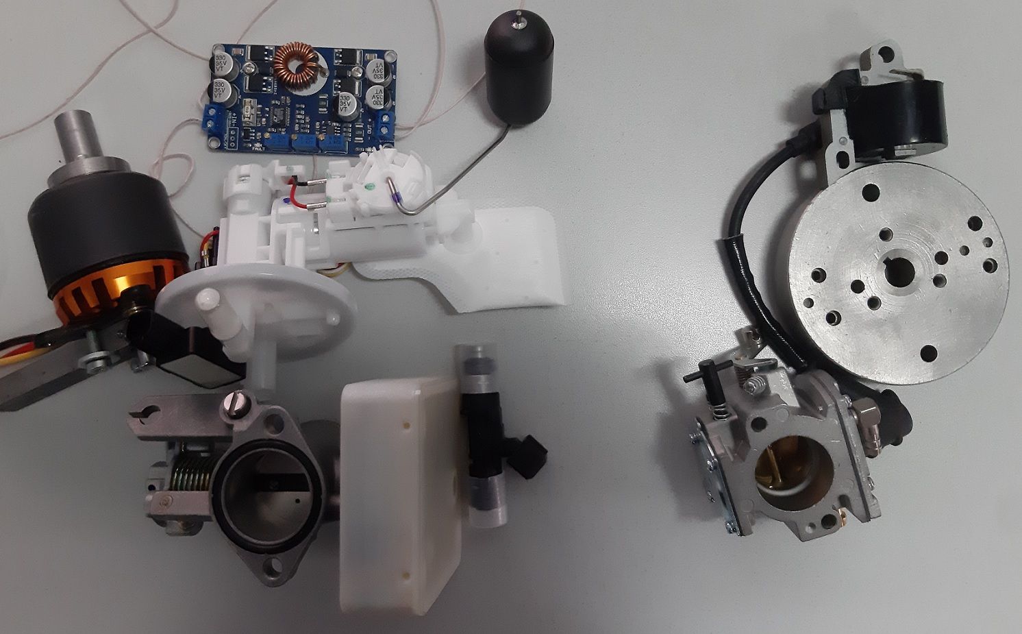

По уму, аккумулятор надо в полёте заряжать, поэтому требуется ещё и генератор и регулятор на моторе. Вы для наглядности положите рядом на столе все эти причиндалы для карбюраторного 2-х тактника и для впрыскового. 😉Комплект на парамотор будет около 1000 грамм. Так как убирается штатное магнето, катушки и карбюратор, разница в весе будет небольшая.
Преимущества впрысковой системы понятны.
