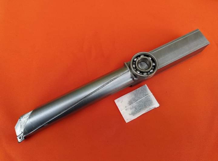

Воспользуюсь паузой между банами и посадками- если успею отчитаюсь о скудных успехах.
На фото мегарезец для расточки под коренные подшипники. Сам подшипник для масштаба показан. Если снова не посадят- то на днях будем применять. И если не забанят- то отчитаюсь...
и когда приходят вкусные ништяки- приятно... Дай бог соберем что нить небезвредное всему прогрессивному человечеству...

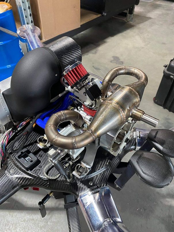

Считаю 3 варианта компактных резонаторов
Посмотреть вложение 472534Посмотреть вложение 472535Посмотреть вложение 472536
Оказывается спиральные резонаторы чуть другой конструкции используют на рядных моторах мотопланеров
что то подобное я как то намутил на свой авиазазик, все 4 выхлопа приходили в банку и разгоняли лруг друга по кругу, общий выход с оси банки, звук пропадал по мере роста оборотов , на полном газу был слышен только звук винта, но и тяга на стопе со 130кг упала до 115 кг, потом мне один знаток сказал, не дури в авиации глушителей нет)))
На прошлой версии резонатора 2в1 мощность 294 кубового оппозита увеличилась с 23 до 32 л.с.
Расчеты показывают со спирального, при правильном подборе геометрии можно получить эффект
ничуть ни хуже.
ничуть ни хуже.
я просто проверил идею такого глушителя, банка конечно была компактной , модет поэтому и душил движок, хотел вписать в уже изготовленный капот
Так это он про четырехтакные сказал.🙂 Я вот на двухтактном пробовал снять глушитель, так сразу на 25% тяга упала, не говоря о шуме. Так что это "две большие разницы"...
На любом включая 4тактный настроенный выхлоп тоже может улучшить работу. Можно использовать софт одномерного анализа двс (Lotus, AVR, GT power, Engmod) ну или метод проб и ошибок.

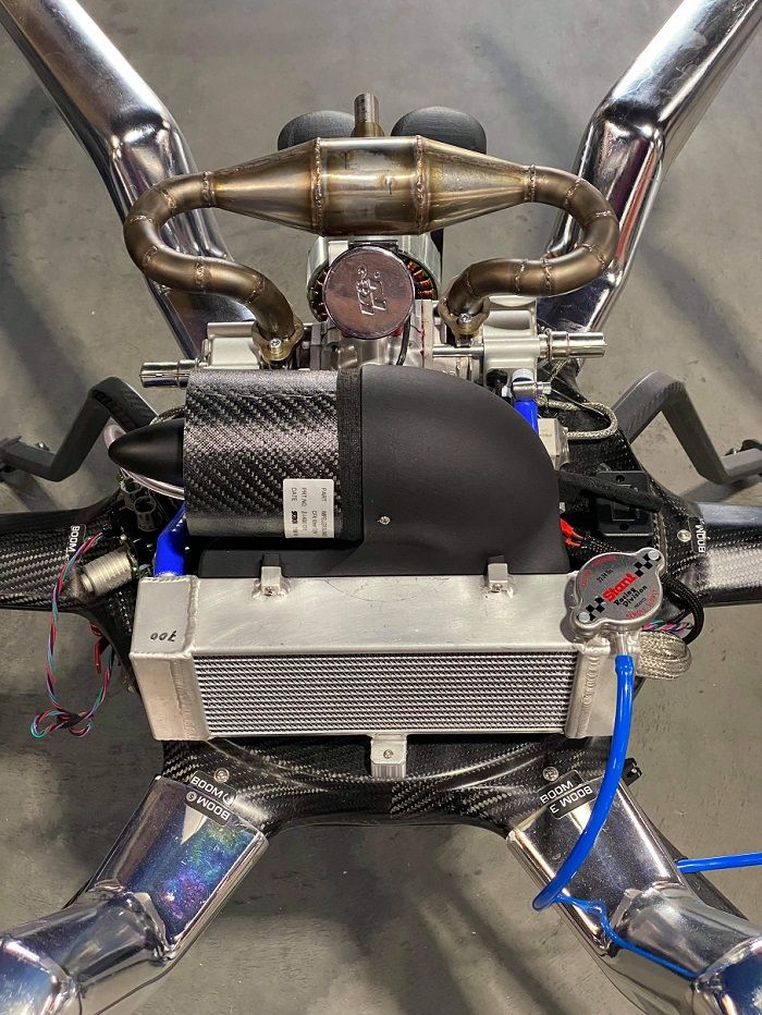

Фото от немецкого рядника на базе Штиль 090, клиент хочет попробовать "мои" тюнингованные головки.

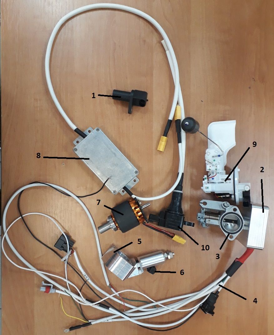

Готовим комплект для установки на парамотор Торнадо 280 на испытания в Южно Африканской Республике
Всё это хозяйство вместе весит чуть больше 1кг
Если все пройдет гладко Sebastian van Heerden www.paramotor.africa хочет быть нашим дистрибьютером
1. Датчик положения коленвала (ВАЗ или лучше от Тойоты)
2. Электронный блок управления на дроссельной заслонке
3. Дроссельная заслонка 28мм на моторы 24...32 л.с. от китайских мотоциклов
4. Шлейф проводов с разъёмами
5. Адаптер переходник для крепления заслонки на место карбюратора Walbro WB37 с креплением форсунки
6. Форсунка Бош или Сименс, например от ВАЗ
7. Бесщеточный генератор, приводится от ремня редуктора. Есть другие варианты на вал мотора.
8. Эффективный выпрямитель, выдающий 12В постоянки при подаче на него от 5 до 48В переменки.
9. Сборка топливного насоса в бак.
10. Автомобильная активная катушка зажигания (Ниссан Денсо, Фольксваген).
