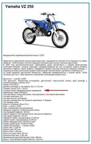

Японцы в  наше  время - применяют  раздельную  смазку  на  двухтактных  мотоциклах  для  лохов - которые  боятся  замарать  ручки  об  банку  с  маслом. Вторая  причина - зелёные  лютуют.  Практически  везде  идёт  вытеснение  двухтактников  с  рынка - в  угоду  зелёным.
На  ещё  выпускаемых  кроссовых  мотоциклах  серьёзного  уровня - японцы  раздельную  смазку  не  применяют - как  элемент  ненадёжный.  Ресурс  спортивной  техники - вообще  в  данном  случае  никого  не  волнует. Но  мотор  должен  не  заклинить  на  соревнованиях - и  это  главное.

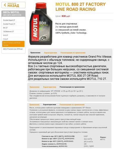

Сколько  фирма  предлагает  лить  высококлассного  масла  ( для  спортивных  соревнований )  почитайте :
( от 33 : 1 до  25 : 1  ).
«Motul 800 2T Factory Line Road Racing моторное масло»
Мотоцикл ( один  из целого  ряда ) - у  которого  нет  раздельной  смазки :
«Yamaha YZ250»
