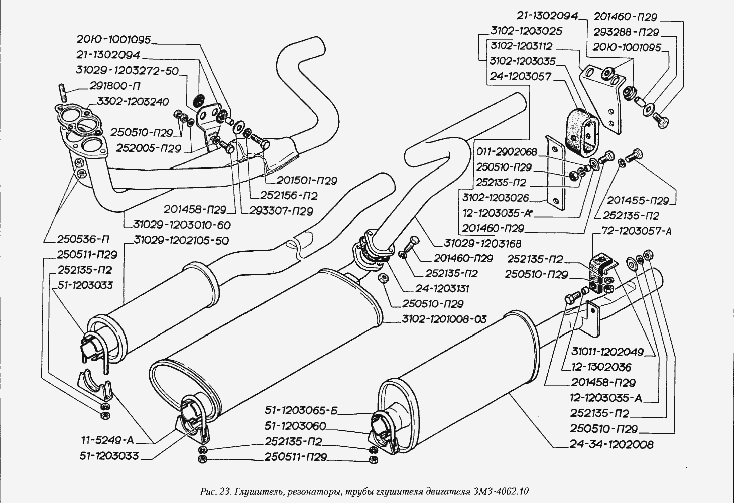

Реальный амортизатор . Кусок армированной резины .  Если америкосы  или япошата увидят - сразу идею запатентуют .
  Вот она - сила смекалки !
    136,3 КБ · Просмотры: 191
Поздняк метаться - у Волги глушак на таких висел
У какой  ВОЛГИ  ?  У парахода  в кинокомедии " ВОЛГА - ВОЛГА " .
🙂 Это афтомабиль такой, в Горьком выпускали. Щас ога и афтамабиль не выпускают, и городу историческое название вернули...
Детальки под номером 24-1203057 и 72-1203057
