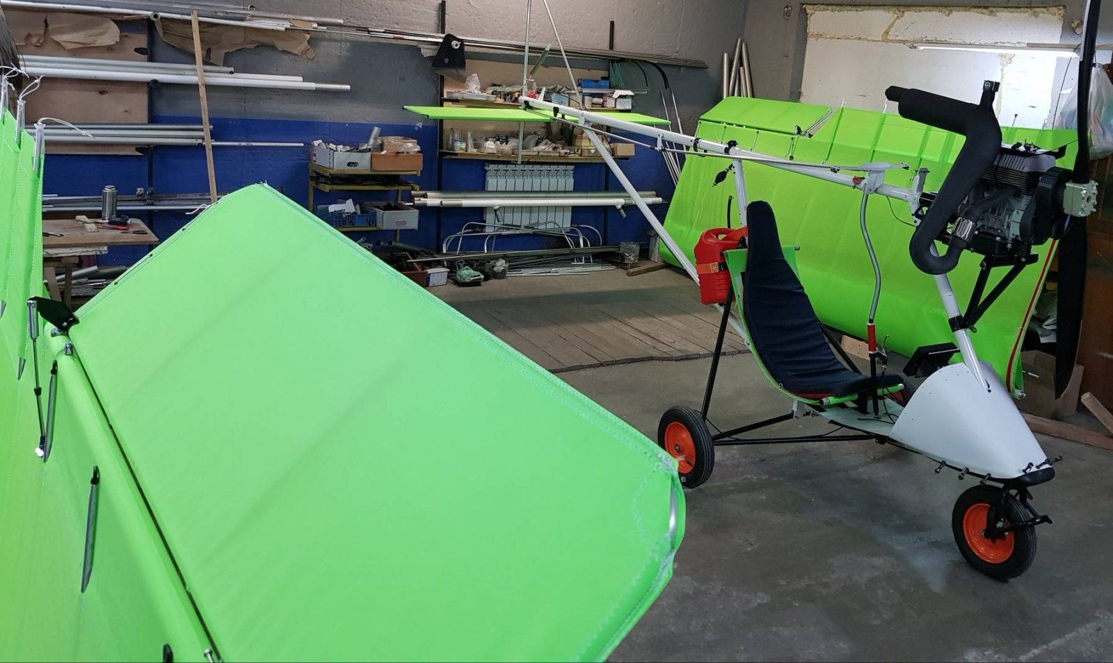

Каюсь, грех попутал ставить РМЗ-500, особенно с редуктором , который весит 7кг. В 115кг не укладывается.
Но, уважаемые. Может с некоторыми весами что-то не так? В минувшие прошлые выходные, поняв, что будет затеян такой разбор, я взвесил самолет. Итог выше, 73 стр.
Повторю пост: =Собирать с крыльями лень, взвесил все по отдельности. Фото прилагаю.
Расчет такой, правая и левая стороны показывают по 28кг, носовая со снятыми РП и РВ =27,5кг, в сумме РП, РВ, обтекатель кабины =4кг, дуги рамки кресла с Рудом=1кг, крылья по 12кг, итого 112,5 кг. Порадовался. Позже вспомнил, забыл про подкосы. Они весят в сумме 5кг. Итого вес пустого 117,5кг.=

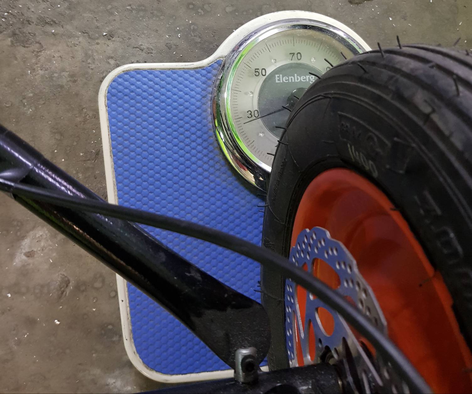

Евгений Владимирович, а может быть Ваши весы нужно повернуть на 90 градусов, чтобы колесо не стояло на сомом краешке? И всё-таки взвешивать уже готовый аппарат с усиленным фюзеляжем (с балластом в хвосте, аккумулятором и крепежом) ?
Хотя какая теперь уже разница, всё-равно не 115😔
Илья. С весами в порядке, колесо стояло норм. На этом нет балласта на хв., нет усилений, которые у вашего, ну, и по мелочам снижения веса некоторые изменения.

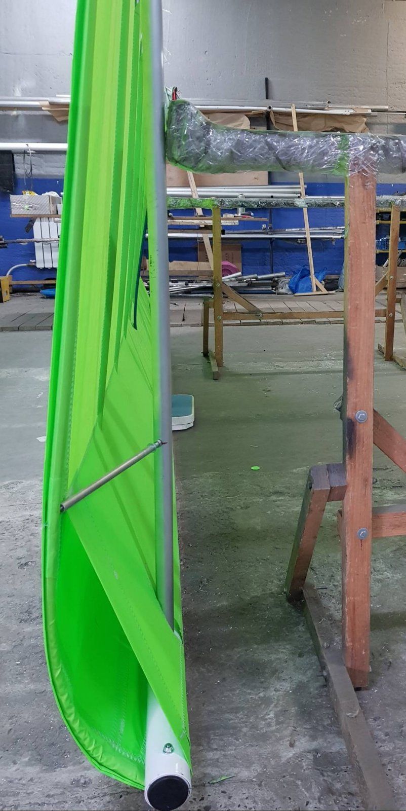

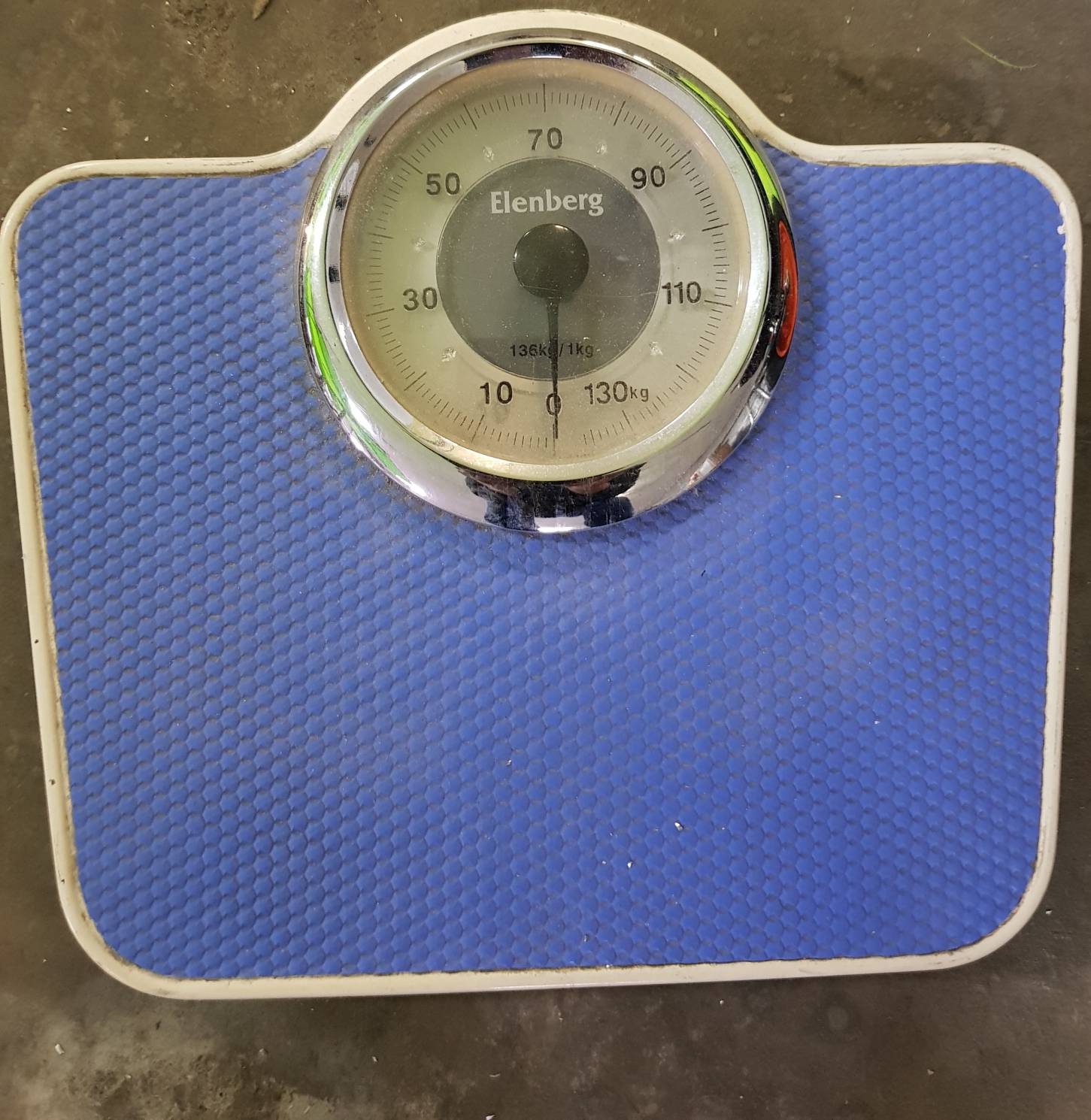

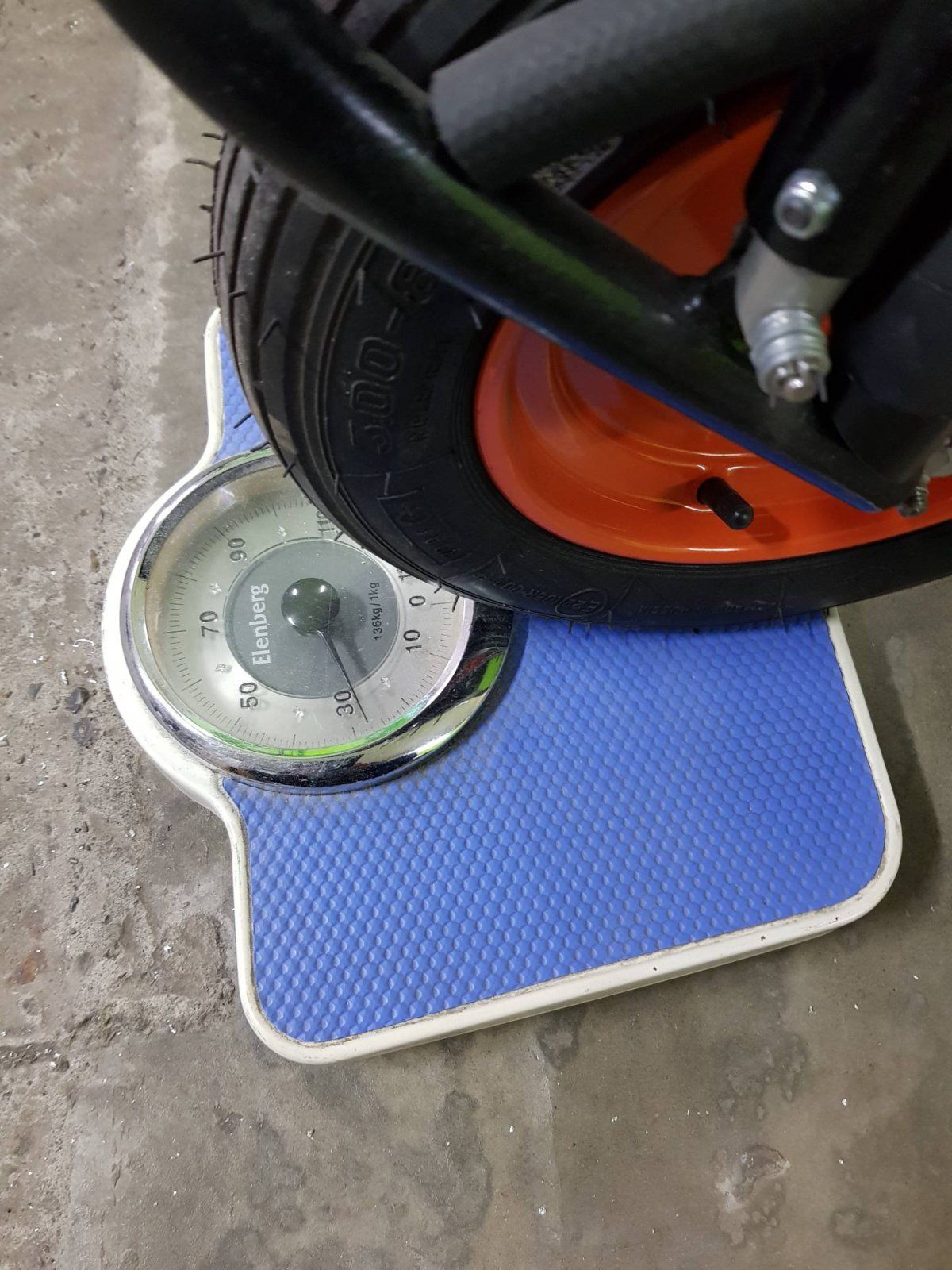

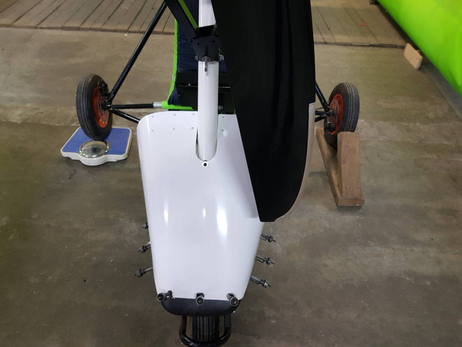

Вторые сутки кряду "меня терзают смутные сомнения" (с) : пост 1448 стр 73 и его же копия - пост 1481 стр 75. Смотрим фото ( пост 1481 стр.75) сверху вниз:
- первое фото: показано как надо грамотно взвешивать пепелац с помощью напольных весов, под правое основное колесо - весы, под левое - брусок по высоте равный весам. Вроде всё ОК, только вот показаний весов не видно - печалька...
- второе фото: весы подсунуты под носовую стойку и показывают 27,5 кг, всё ОК ...
- третье фото: показан интерьер сборочного цеха, в центре экспозиции - фюзеляж ероплана, по краям консоли крыльев, на заднем плане стеллажи с комплектующими, в цеху светло и чисто ( учитесь студенты! ), но ... никакой информации касательно массы каких либо частей ероплана, снова печалька 😏 ...
- четвертое фото: видимо тут показано взвешивание консоли крыла, весы находятся посередине размаха консоли (т.е. далеко от камеры), вдобавок циферблат весов закрыт лобиком крыла, а если бы и был открыт, то с такого ракурса и на таком расстоянии показаний весов нам с вами всё равно было бы не увидеть, ай-ай-ай, снова печалька!...
- пятое фото: очевидно информирует нас о том, что взвешивание производится напольными весами китайской фирмы "Эленберг", и что весы выставлены на "0", всё ОК!
- и наконец, шестое фото: оно самое интересное, весы поставлены (якобы) под левое колесо шасси, на циферблате наблюдаем ту же цифру, что в фото номер два - 27,5 кг, но (!) , посмотрите внимательно как стоят весы или точнее - как стоит колесо на весах! Я не вижу на этом фото где колесо опирается на весы, оно стоит где-то рядом, но не на весах! Это уже не печалька, это уже веселуха!!!
А-а-а, это расчёт такой!? 🤔
Я угадал, ... найдутся любители -мягко скажем-"исследовать" тему веса. И подготовился. ...
Вне всякого сомнения 🙂
Но, уважаемые. Может с некоторыми весами что-то не так?...
Дык, и я о том же, по моим расчётам должно получиться 114,9 кг
