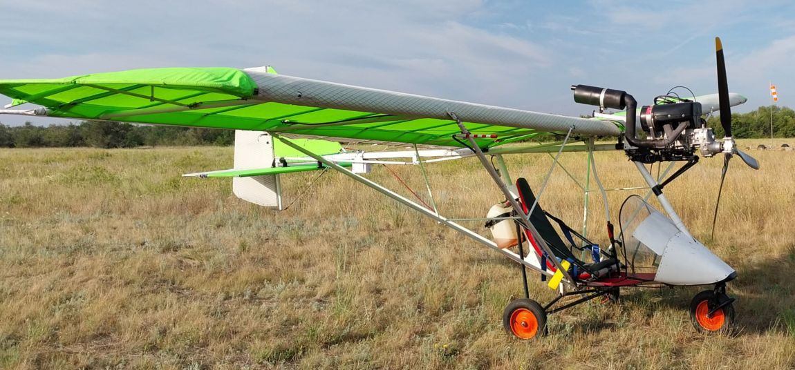

В этом сезоне налетал 11 летных дней самолет Е-12НК с двигателем Ротакс-503. Владелец Николай, освоил полеты сам. Начал в прошлом году с пробежек и подлетов. В этом году дошел до полетов по кругу на высотах до 100м с удалением 3км. Зарегистрировался на СППИ, все полёты по заявкам.
Самолет достался владельцу Николаю от двух прежних. Сдан заказчику пять лет назад с тросовыми расчалками вместо подкосов, с законцовками, с увеличенной нижней обшивкой. Фото ниже.
Руками Николая самолет обновился до варианта на фото, с подкосами, новым мотором и многими улучшениями конструкции. В итоге -залетал!
Взлет на оборотах 5200 ( далеко не максимум ), в горизонте 4600. На этом форуме присутствует как гость.
С его слов:- Самолёт очень послушный, прощает многие грубые ошибки на начальном этапе освоения. Главное соблюдать РЛЭ и не торопиться вверх, постепенно отрабатывая упражнения и нарабатывая нужные реакции.
