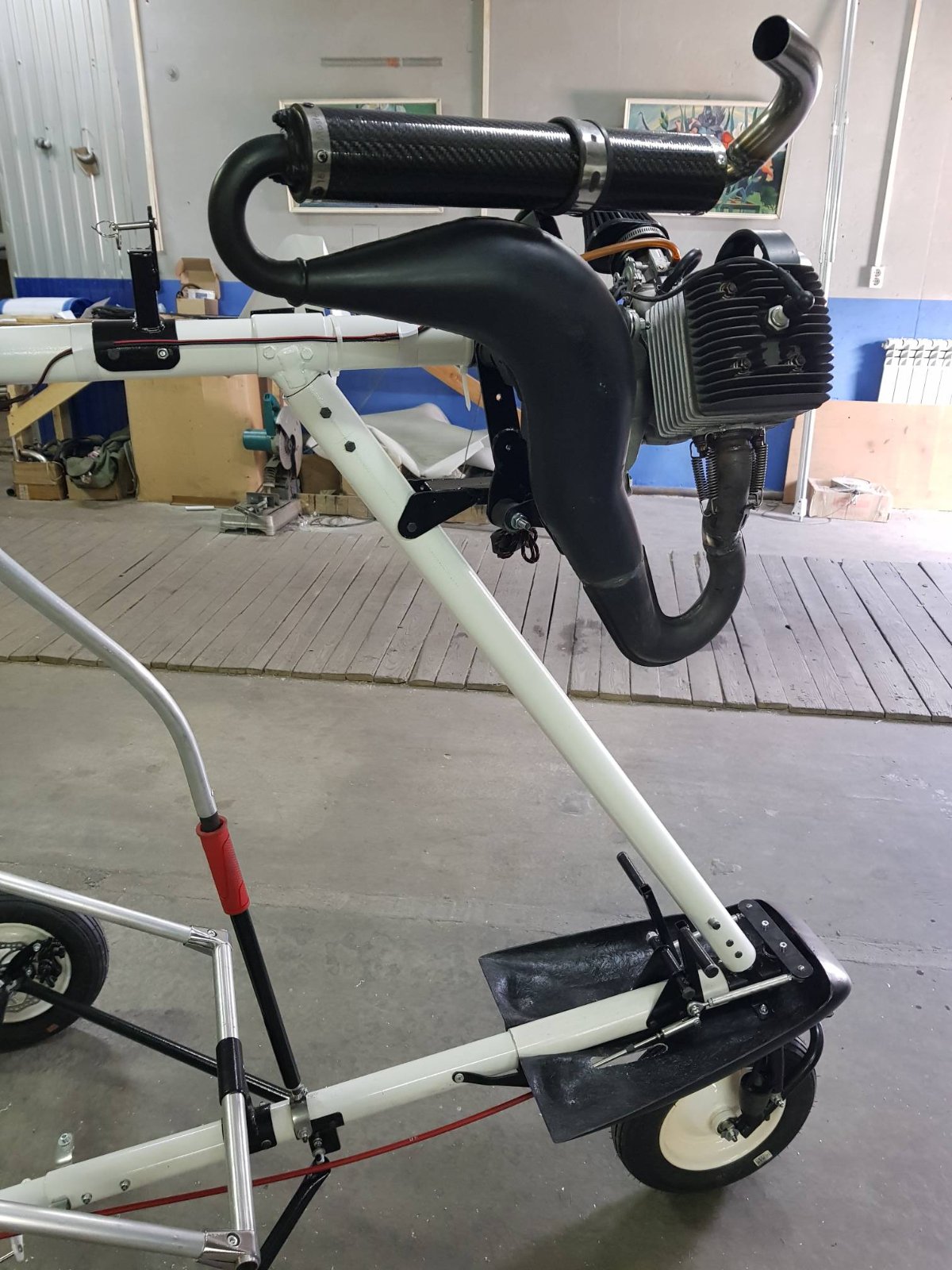

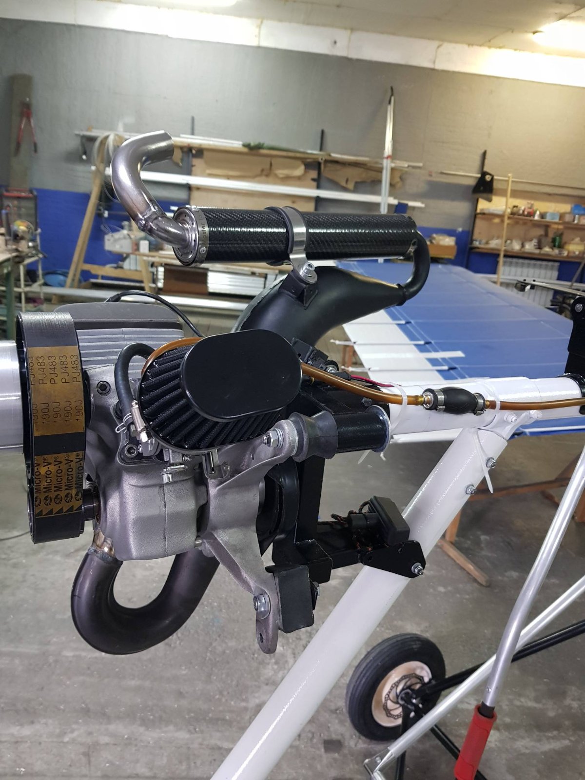

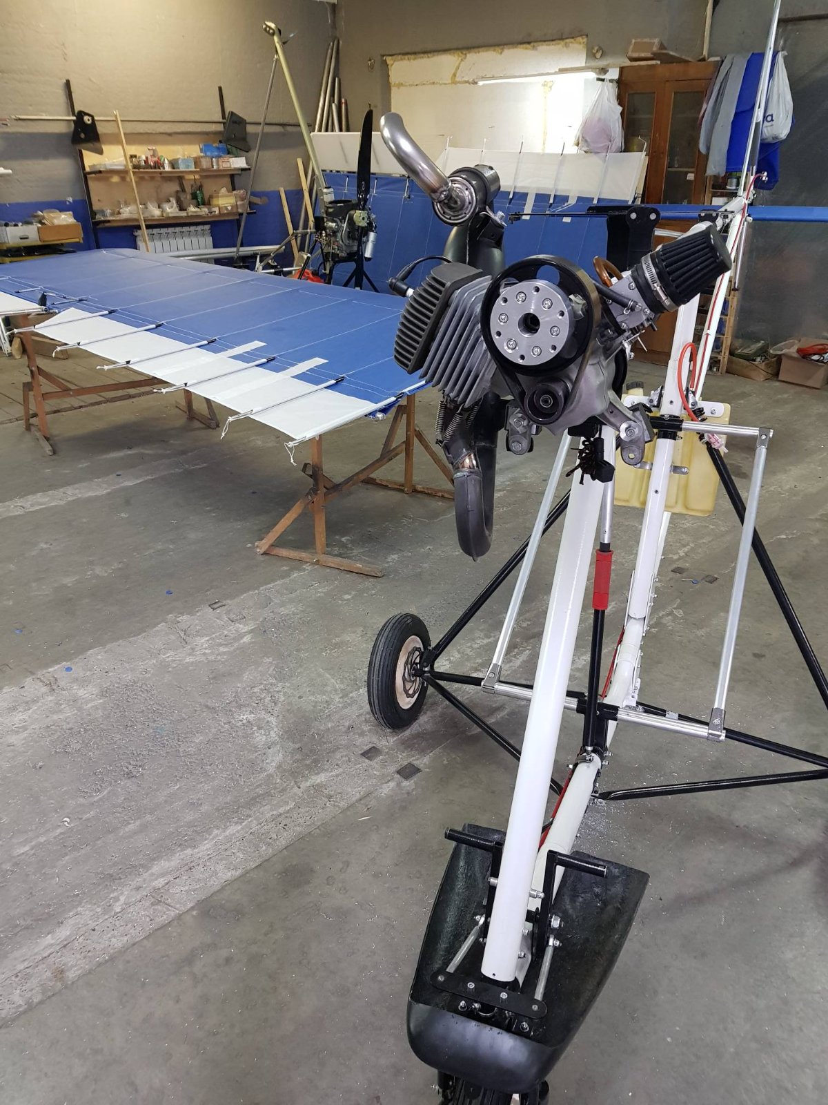

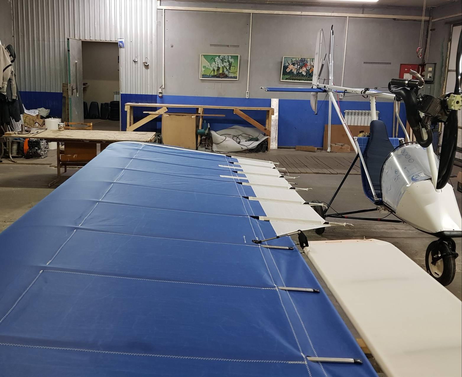

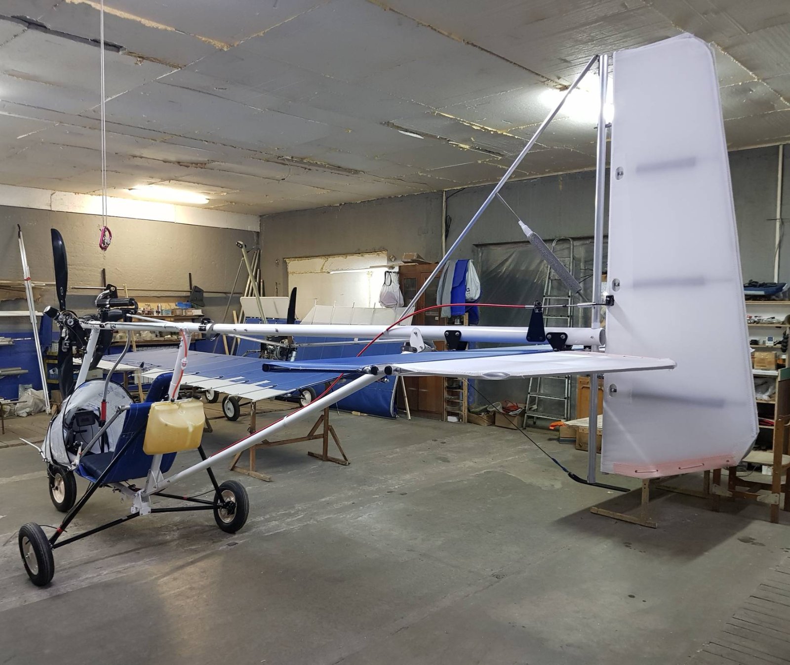

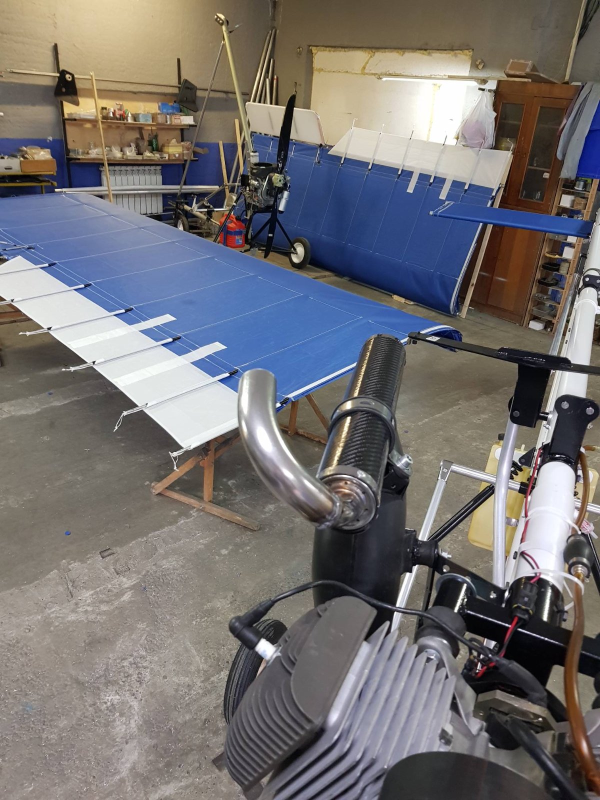

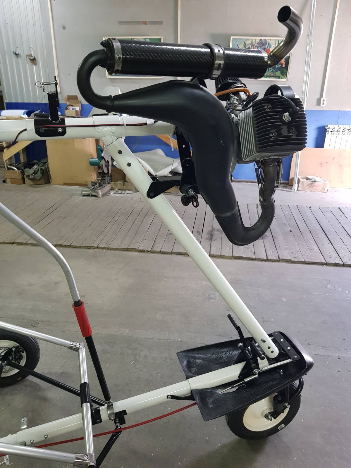

Позавчера сдали очередной Е-12НК. Пятый в этом году. Который путем сложных подсчетов определен как сотый. Сто штук в вариантах планера самолета без мотора и с мотором. Это с 2012 года. Фото в мастерской накануне сдачи ниже. Принимал сам заказчик из С-Пб. Не облетывали. В наших условиях сегодня это невозможно. Только сборка в боевое положение, регулировки и главное – проверка работы мотора.
Мотор -отдельная песня. Впервые поставили Moster-185 по просьбе заказчика. Он на нем летал на парамоторе. Этот мотор изменил мое представление о сверхлегких. Вес 13 кг со всеми причиндалами! Запускается всегда с первого рывка. Усилие рывка ничтожное, даже ленивый рывок приводит к запуску. Электростартер тут точно лишний. Правда, его и нет.
Мощность! Точно есть. Обещанные 25л.с. С винтом 1,31м, переставник Галаса, тяга уходила за 70кг. Легкий пустой фюзеляж момент от винта энергично переворачивает с отрывом правого колеса, страхуем и не даем улететь. Движек поразил. Я невольно подумал, что развитие этой схемы пошло не туда. Установка моторов типа Ротакс и РМЗ-500 привела к ухудшению АД-характеристик. Идти надо было по пути совершенствования аэродинамики. Например, заняться производством и установкой подкосов профиля капля. Это экономит 3л.с. С легким мотором можно уменьшить и вес планера, резервы есть. Разумеется, мотор и вариант самолета для пилотов до 80кг.

Поздравляю с сотней построенных аппаратов! Мало какие серийные машины строились в таком количестве, всё таки это показатель!
По поводу 80кг я бы не согласился, на моём бак 20л был, пробовал летать с почти пустым и полным и ещё иногда с собой пробовал брать парашют 7кг, разницы в лётных данных не ощутил вообще, при том что мощности мотора было объективно маловато в обоих вариантах загрузки с разницей взлётного веса более чем в 20кг. Скорее важнее за центровкой следить чтобы не выходила за безопасные пределы, и тщательно настраивать ВМГ.
Пожелаю дальнейшего развития серии, роста к авиационным стандартам сборки и комплектующих, и конечно безаварийных полётов!

Хороший мотор, многие хвалят!Наверно для самолета объем маловат.Неужели Симонини мини 2 хуже.Он дешевле.
Есть впрысковый Мостер 185. Вес около 16 кГ с акб и стартером и обгонной муфтой. Заявленная производителем ( Виораззи) тяга с Е - пропс, аж 92 кГ.
Реально где то 85+.
Епропс делает лучшие в Европе на мой взгляд винты. Но, для Мостеров , к сожалению только толкающие ! ))

В день России испытал самолет наш заказчик, Игорь. Облегченный вариант самолета Е-12НК с мотором Мостер-185, 25л.с. Тут важно отметить вес мотора =13,2 кг!
О самолете на этой ветке в мае, сотый экземпляр.
Испытания проходили в Тверской области. Полетел сразу, как дождался погоды. Взлетел также и полетал его помощник, бывший военный пилот.
Ссылка на его полет ниже, посадка, руление. Что интересного? Скороподъемность точно не замеряли, но ориентировочно 1,5м/с.
При этом мотор не выдавал максимальных оборотов, были 6900 , а паспортные 7800. Т. е было минус 3-4л.с. Старый карб. требует регулировки.
