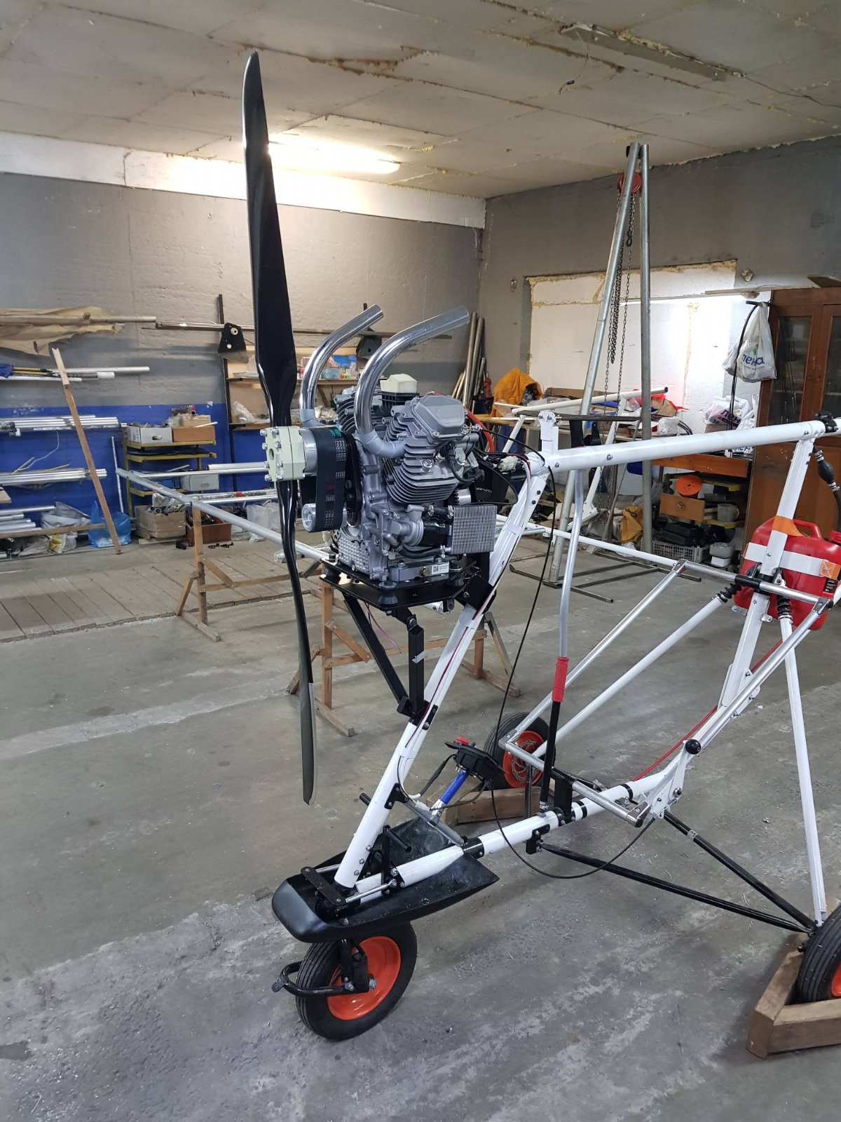

В канун НГ поставили на наш пепелац ( Е-12НК) двигатель двухцилиндровый Лифан 2V80F-A в моем исполнении.
Прежнюю модель одноцилиндрового в 30 сил с прицелом на самолет ( КР-1100Е ) забраковал.
На дельталет годится, на самолет я поостерегся ставить его. Вибрация заметна.
Анализ весов показывает равный мидель этих моделей, равный вес.
Что интересно, мидель и вес РМЗ-500 , Ротакс 503 с трубой резонатора такой же.
С Лифана снят вытяжной стартер ( 0,9кг ) вся облицовка, вся сталь массы кронштейнов ( 3кг).
Электростартер оставляем, это святое! В нем весь смысл комфорта и простоты эксплуатации.
Установлен наш 18-РК-527 поликлиновый редуктор 1,7, который на прежних двух моторах поработал и не обнаружил проблем.
Вес редуктора 3,2кг. Вес мотора в состоянии как на фото ниже составил 42кг.
Добавится масло 1,3кг и два патрубка в сумме 1,3кг.
Винт 1,5м, ожидаемая статическая тяга с нужным самолетным шагом не менее 95кг.
Самолет выходит за рамки 115кг, вес составит 120-122кг. Но, нашего заказчика это не волнует.

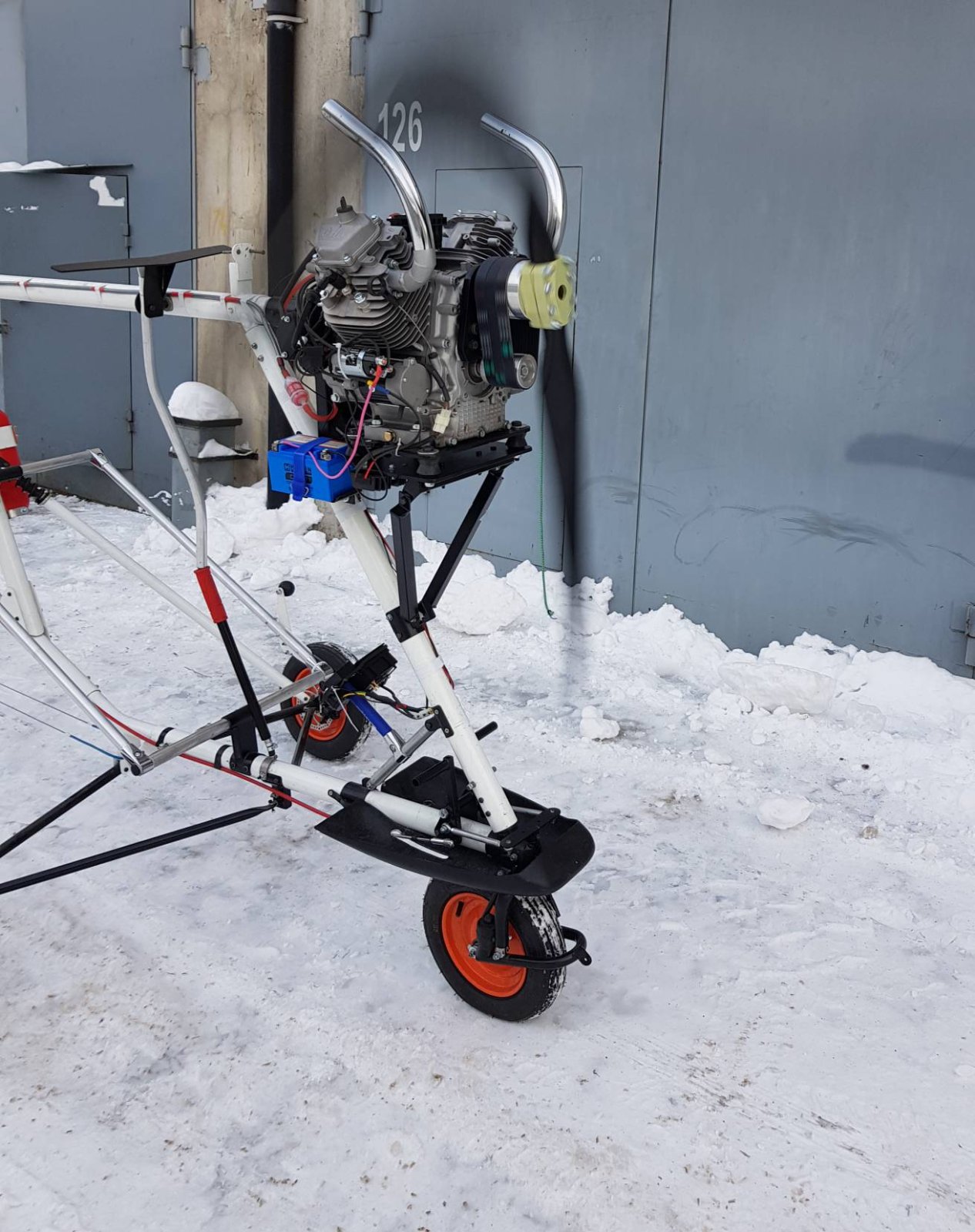

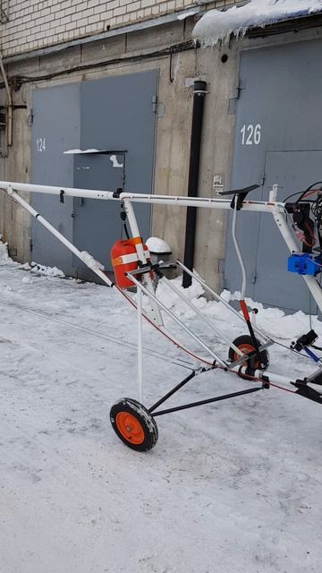

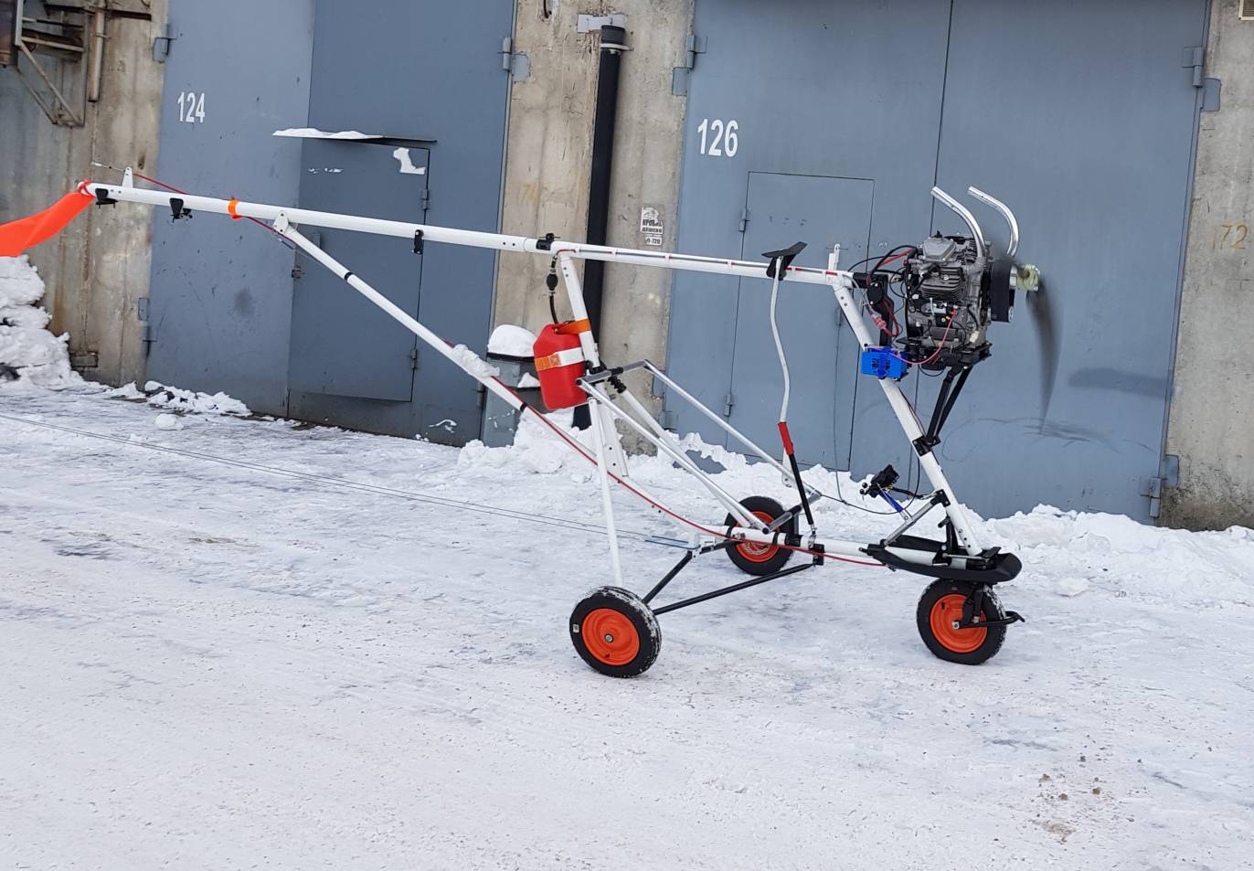

Продолжаем обкатку и освоение четырехтактного мотора на нашем самолете Е-12НК. Напомню: мотор двухцилиндровый Лифан 2V80F-A мощностью в 29л.с..
В этот раз гоняли за пределами мастерской. Обороты на видео 2200 (ссылка ниже). Коротко дал до 3000 и момент от винта чуть не перевернул фюзеляж, поймал отрыв правого колеса. Винт 1,5 метра, редукция 1,7. По всему получить на нем 95-100кг тяги с нашим самолетным шагом винта не будет проблемой.

Щикарно!
А установка задних колёс под наклоном - это так и задумано? На мой взгляд такая концепция применима только в одном случае - расчёт на то, что при нагрузке дополнительным весом оси прогнутся и колёса встанут параллельно. Или нет?
Нет. Это компромисс, чтобы удалить оси подальше от земли. Ну и вид лучше. Чтобы не напоминать трехколесный велосипед.
