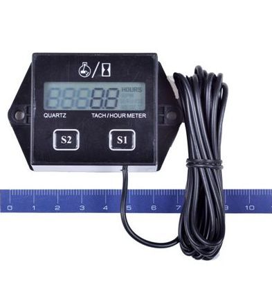

Я пользуюсь вот таким тахометром, настраивается на любой двигатель, работает корректно, стоит не дорого. Сайт : http://www.mytahometr.ru/index/rl_hm012/0-5 Да, забыл добавить, двигатель Ротакс 532 с кулачковым зажиганием.

Настраивал по инструкции:. Для выбора режима работы тахометра нажмите и удерживайте в течение 4 сек. кнопку S1. На экране дисплея будут последовательно высвечиваться значения: 01, 02, 03, 04.
- значение 02 переводит прибор в режим для работы с двигателями в которых импульс искрообразования подается на свечу зажигания 1 раз за 2 такта работы двигателя т.е.1 раз за 1 оборот маховика двигателя (двухтактный двигатель);

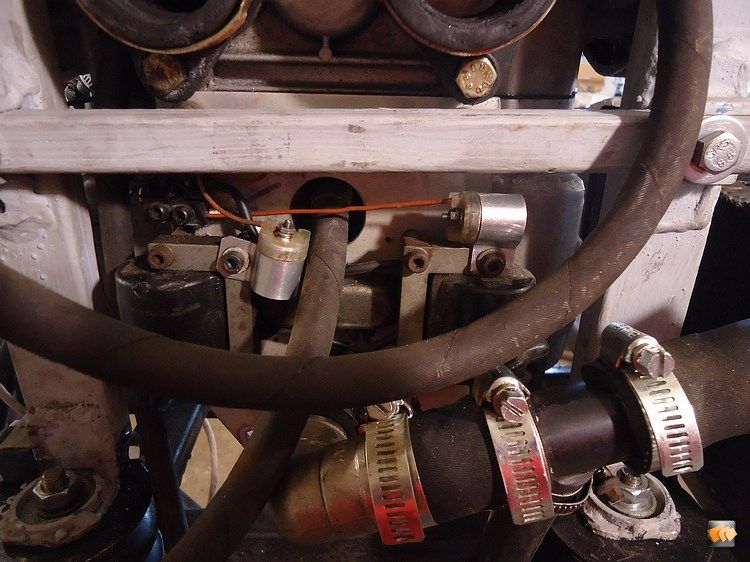

При неисправностях системы зажигания, тахометр начинает врать, к примеру у меня на двигателе, конденсаторы системы зажигания вынесены из магнето наружу, после покупки двигателя были проблемы с зажиганием, пропадала искра на одной из свечей, поэтому перебирал все элементы системы зажигания, включая и конденсаторы, которые попытался поменять на аналогичные с зажигания мотоциклов и жигулей, выведя провода за пределы генератора, что бы проще было менять, не прокатило, проблема оказалась в проводке и как только заменил весь пучок проводов идущих в магнето, двигатель заработал, а конденсаторы оставил родные, только поставил их снаружи. В один прекрасный день, на полетах у напарника тахометр стал показывать явно завышенные обороты, и на высоких оборотах двигатель работал с пропусками, заглушили, стали осматривать и обнаружили отвалившийся проводок от одного из конденсаторов, удлинили, поставили на место и обороты стали правильными.

Большой + , он  показывает и наработку в мт час , и выдаёт назначенный Сервис по прошествии забитого  времени.

Понятно. Я пробовал в режиме 01.
Минус сего тахометра в относительно мелком отображении цифр и встроенной батарейке, корпус то без видимых признаков разбираемости, так что при кончине источника питания, для замены, придется вскрывать варварским методом.  :STUPID
