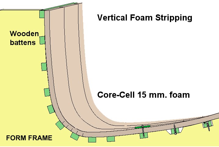

http://www.fram.nl/faq/how/vertical_foam_stripping.jpg - Вот здесь картинка, а вот здесь http://www.fram.nl/ целый сайт с кучей фоток и видео по схожей технологии...Только еще проще - вообще без оргстекла и пластика - просто шаблоны и рейки... да еще с вакуумной инфузией.

Можно,я сначала гвоздиками баловался,но при демонтаже для повторного использования бывало стекло лопалось-обидно однако.
пока более удобного варианта не придумал.еслиесть идеи всегда за! :D
Знаний у меня, для этого форума, пока ни каких, почти, а идеей уже могу поделиться. Их есть у меня. ;)
После того как оргстекло уложено, как нужно, с нижней стороны оргстекла подклеить узкие полоски, из такого же оргстела, с заранее просверленными, под саморезы, отверстиями. На утро останется только зафиксировать лист, через эти отверстия.
Маленький секрет, для того что бы оргстекло притягивалось, к контршаблону, саморез нужно загонять не по центру отверстия, а ближе к дальнему, от оргстекла, его краю.
