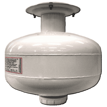

А что собственно обсуждать,опыт печальный теперь мы знаем вот таких штук (на фото) и побольше! И пожарную сигнализацию еще. Хотябы звонок ,сирена для сторожа! И ушли все ,рубильник в- 0,у меня так в мастерской, я сделал ухожу выключаю главный автомат ,остается только для газового котла напруга.
самосрабатывающие, модули порошковые!
http://multitech.pro/katalog/moduli-poroshkovie-samosrabativayushie.html

Порошки не очень хорошо. Я несколько раз принимал участие в тушении пожаров. Порошковые очень плохо работают. Если что-то спасли из огня, потом чистить от него целая задача бывает. По сравнению с порошком, углекислотные дают сильнейшее охлаждение и убирают кислород, т.е. борятся с огнем комплексно. У нас горело масло так, что окружающие конструкции из металла были красными и перезажигали масло, после обработки порошком. Углекислый газ убил этот очаг очень четко.
