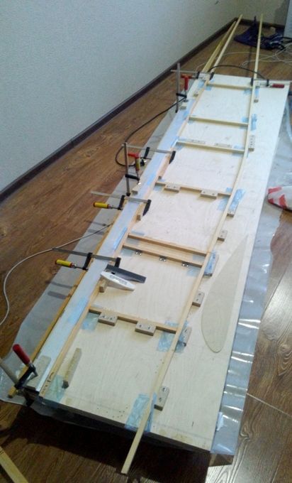

Склеил одну половинку, рейки 15х15 и 12х15. Сегодня заложу вторую. хвостовая часть не поместилась, поэтому будет клеится дополнительной операций. На переднем плане профиль для крыльев, который нарисовал сам.   Хорда 600мм, Нмах-96мм на 30% хорды.  Толщина значит 16%
    43,9 КБ · Просмотры: 313
Носовая часть профиля до 30% близка   профилю RSG36. Далее  кривая  профиля Clark, пересчитанная на соответствующую толщину. Низ плоский от 15%.  Обрубленный хвостик будет иметь толщину 1%
В связи с плоской нижней поверхность возникает вопрос срыва потока с нижней части заднего крыла в потоке скошенного передним крылом  при нулевых и или отрицательных углах. Может на заднем крыле применить двояковыпуклый, а то и симметричный профиль-у них срыв с нижней поверхности на меньших отрицательных углах
Все усугублено тем, что взята теория тандема, где переднее крыло имеет больший угол заклинения крыла. Или исходя из наличия ГО  перейти к теории биплана с отрицательным выносом, где наоборот, заднее должно иметь больший угол атаки + двояковыпуклый/ симметричный на заднем крыле?
Ваши мысли Господа?

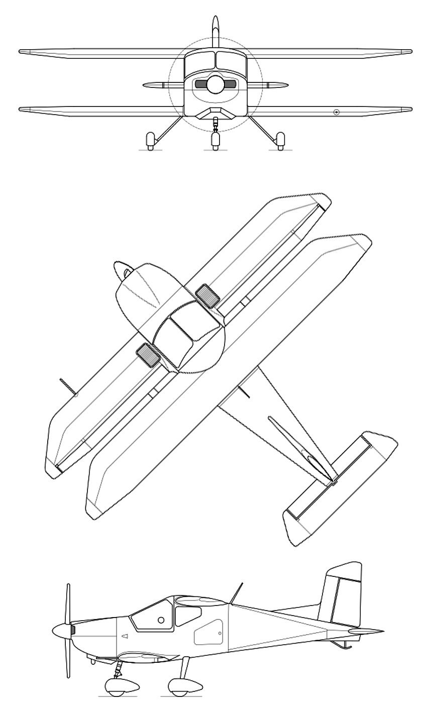

    107,5 КБ · Просмотры: 348

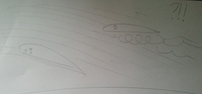

    13,3 КБ · Просмотры: 365
Помощи зала не дождался, ну и да ладно. будет +3  переднее и +3 заднее. На заднее крыло я уже нарисовал профиль-модифицировал этот до двояковыпуклого.

Строитель  самолета на рисунке изображен скорее биплан нежели  тандем.Что касается установки  заклинивания плоскостей, то   разница у них обычно  в 2-3 гр./переднее больше ,  заднее  меньше/,  но  окончательно  всё решает расчет  и  продувка, так , что  если хотите поэкспериментировать ,  то  рекомендую  собрать  точную  модель  самолета и  облетать  сперва её или  строить  по  готовым  чертежам иначе эти  наводящие вопросы приведут  как минимум к долгострою или  большим переделкам.Даже опытные люди  попадают  с этими  экспериментами поверьте. 😉
Cпасибо. Но при отрицательном выносе планов обычно делают наоборот- на заднем плане угол заклинения больше чем на переднем плане. А еще можно сделать не геометрическую разницу углов заклинения, а и разное удлинение планов, что даст тот же результат
В модельки домашние особо не верю. Наврядли там можно получить четкий ответ. Ну полетит со 100 % вероятностью и что дальше? Ну смотришь  на него  с земли, и чего там поймешь? Ну не спикировал, ну не взмыл и что?  А на большом все нюансы вылезут в большем масштабе
Сейчас  уже не помню  точно про установки заклинения этой схемы, давно это было,  строили  ребята нечто подобное,  прилично всё летало,  но вспомнилось  как они  настраивали  ту модель,  и  там  не всё так однозначно видно  с затенением на больших углах атаки им пришлось  побороться.
Знаете в гаражных условиях экспериментировать  можно,  скажем с некоторой заменой материала или  скажем в той или  иной степени модернизировать как то на свой лад кабину или  ещё ,  что по  мелочи ,  но  я столько раз  сталкивался с проблемами настройки  самолета даже выполненного по чертежам ,  что  не пожелаю этого никому. Иногда из-за небольшого отступления /центровка,  углы установки,  профили,  углы мотора,  шасси/ самолет  терял  напрочь желание летать,  а как только  все  выводилось  на должный уровень становилось все в норме и  машина оживала.  Мой совет  - не стоит удивлять  ни себя,  ни  других,  самолет  сложный агрегат  и  к тому же достаточно опасен,  помните об этом. 😉
Да ничего собственно говоря удивительного тут нет, биплан строится с отрицательным выносом, только между крыльями зазор по длине 300 мм . Почти тандем. Где грань, не понять 😉
На тандемах на переднем крыле угол больше чем на заднем градуса на 3.Поэтому и раньше происходит срыв потока.С последующим опусканием носа самолёта

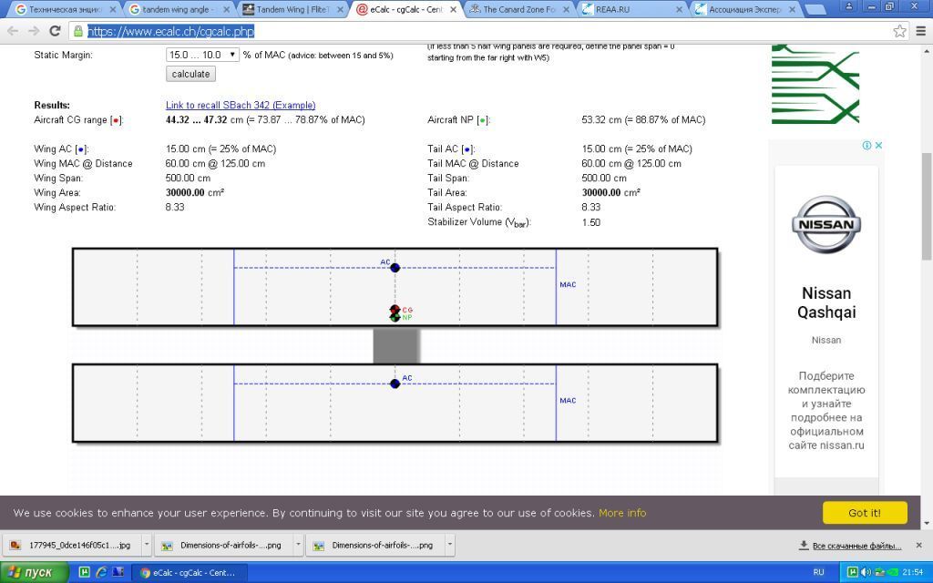

калькулятор для прикидки центровки любой схемы. Даже инглиш не надо знать. все интуитивно
https://www.ecalc.ch/cgcalc.php
