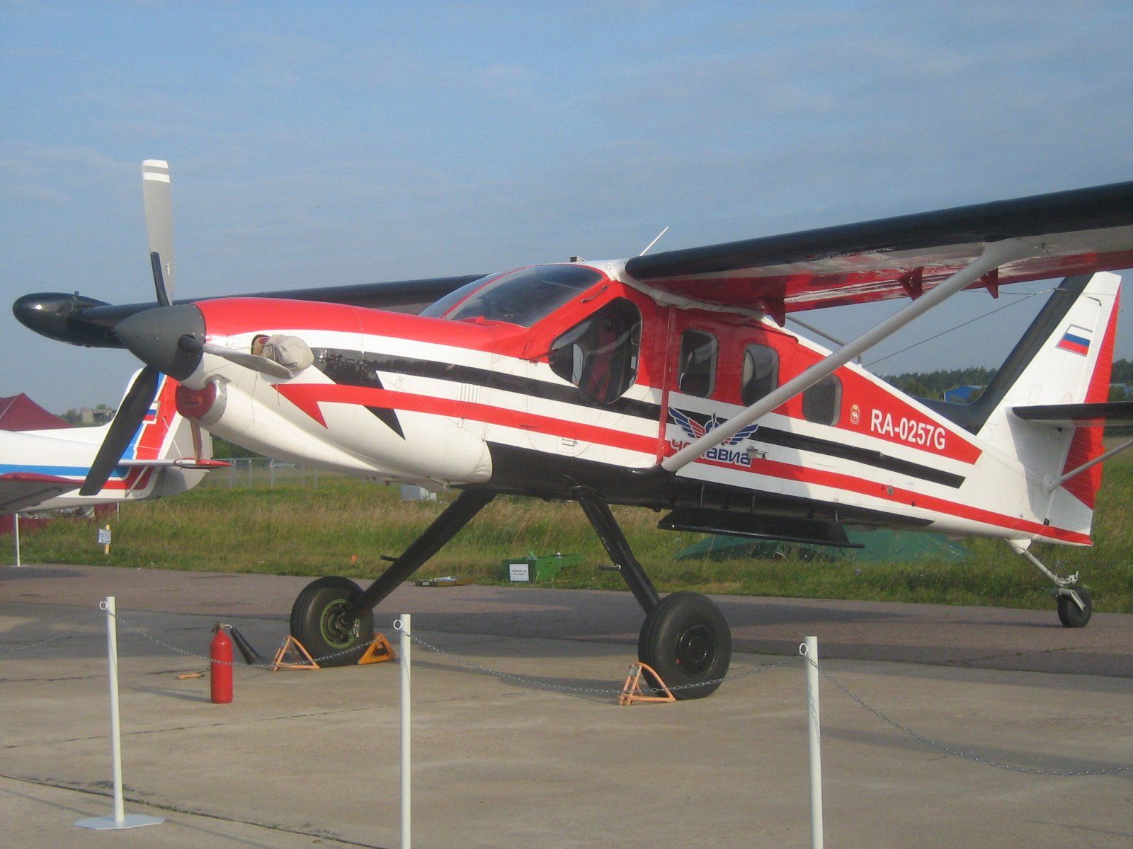

Скажите, Александр, а в чём преимущество Вашей разработки перед Финистом?
МАЯК привёл очень интересный пример.
И хоть борта, который на фото, уже давно нет,
но суть от этого никуда не девается.
"Размер имеет значение". У Турбофиниста:
- мощность двигателя большая, а размер салона маленький,
- размах крыла большой, а площадь крыла маленькая (скорость сваливания большая),
- удлинение крыла большое, а макс. качество не высокое (подкосы, форма фюзеляжа),
- отн. площадь ГО большая, а допустимый диапазон центровок в мм маленький,
- колея шасси большая, а демпфирование шасси маленькое,
- высота осн. шасси большая, а стояночный угол маленький.
"Вишенка на тортике" - при отказе двигателя невозможно выпустить закрылки.
Такое впечатление, что этот самолёт конструировал не Кондратьев В.П.

Как-то неубедительно. С цифрами в превосходстве было бы лучше...
Про невозможность выпуска закрылков после отключения СУ - как он получил сертификат?
При мощной механизации большие взлетно-посадочные углы не требуются - и на малых углах атаки Су достаточно велики...
"Финист" все же не универсальная машина и не для подбора площадок с воздуха, просто на этой части суши она преждевременна...
САМ-25 гораздо более соответствует современности.
Да и Ваш Проект-300 тоже ждет БУДУЩЕГО российского мотора, чтобы стать серийным продуктом, а не высокой сложности и стоимости самоделки группой квалифицированных энтузиастов, сумевших найти средства достичь некоторого этапа в создании самолета.
Успехов Вашему коллективу.
А ценных советов никто не сумеет дать не узнав всей конструкции в целом, технологических возможностей и приоритетов в принятии компромиссов, возникающих на всех этапах рождения самолета.

Спасибо. Теперь понятно, что это то же, только лучше.
Я думаю, указанные Вами основные моменты связаны с тем, что изначально
Финист спроектирован под более слабый мотор как универсальный самолёт.
Ваш же вполне специализированный.
Основной причиной нераспространения ТурбоФиниста в парашютных клубах
была его очень высокая стоимость, как мне кажется. И сейчас в инете есть
предложения по постройке его за 112 млн. рублей. Кто же такое потянет?
В бытность, когда я занимался производством, я понял, что произвести товар -
это 30% задачи. Продать - остальные 70)
