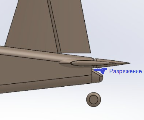

мой самолёт с изменениями.
У вас здесь будет разряжение и автоперекладка руля высоты на кабрирование, это место лучше порешать, см. ниже.

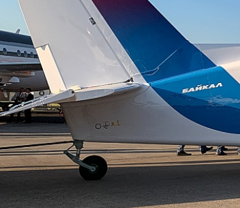

И положение ГО относительно фюзеляжа стоит взять как у Лапшина, он как профессионал заслуживает и глубокого уважения, и разумного подражания. Заметьте, что на оперении никаких трудоемких законцовок, просто отрубить!

Ритм-7
Взлётный вес 1000 кг
Энерговооружённость 5 кг/л.с 🙂
Нагрузка на геометрическую площадь крыла ~ 49 кг/м2
Вес пустого 650 кг.
Топливо 150 литров.
Экипаж 3×80 = 240 кг
Пилот + медик + пациент
или пилот + два пациента
или пилот + бочка с бензином 🙂
или 230 кг химикатов при 50 литрах топлива
Крейсерская скорость ~180 км/ч
Аэродинамическое качество ~7
Расход топлива ~ 20 л/час
Дальность полёта ~ 1300 км
Радиус действия ~ 650 км
P.S. Чаще всего семья - это два взрослых и 1...2 ребёнка.
Семьи на 6 взрослых, которые все одновременно пожелали куда-то лететь, возможны наверное только при спасении от стихийных бедствий.
P.S.2. Непонятно зачем буксировщику планеров или "химику" скорость более 300 км/ч.
20 л/час для 200 лс мотора, пусть он в крейсере 150 лс? Да ладно.
Если взлётный вес 1000 кг, аэродинамическое качество ~ 7, то потребная тяга ~143 кг.
Значит в крейсерском полёте нужна мощность никак не больше 70 л.с.
Для двигателя "Ритм-7" заявленный удельный расход топлива на крейсерском режиме 220 гр./л.с.час.
Это примерно 15 кг/час или ~ 20 л/час.
в крейсере 150 лс
Ну это если аэродинамическое качество меньше 3,5
А для этого надо очень "постараться" 😁
Угу. 70 лс от 200 это 35% Это точно крейсерский режим? Больше походит на малый газ. Если 70 лс для ГП достаточно, то можно на Ротаксе-912ULS летать. 30 кобыл в запасе на взлет и вотэтовотвсе. )))
Там с математикой не гут, 143 кг тяги при 50 м/с - это 71.5 квт, кпд 0.8 в пределе - 90 квт на винте - это около 120 л.с., а не 70...
