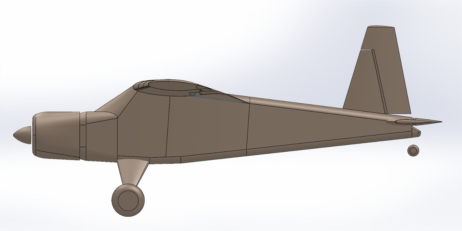

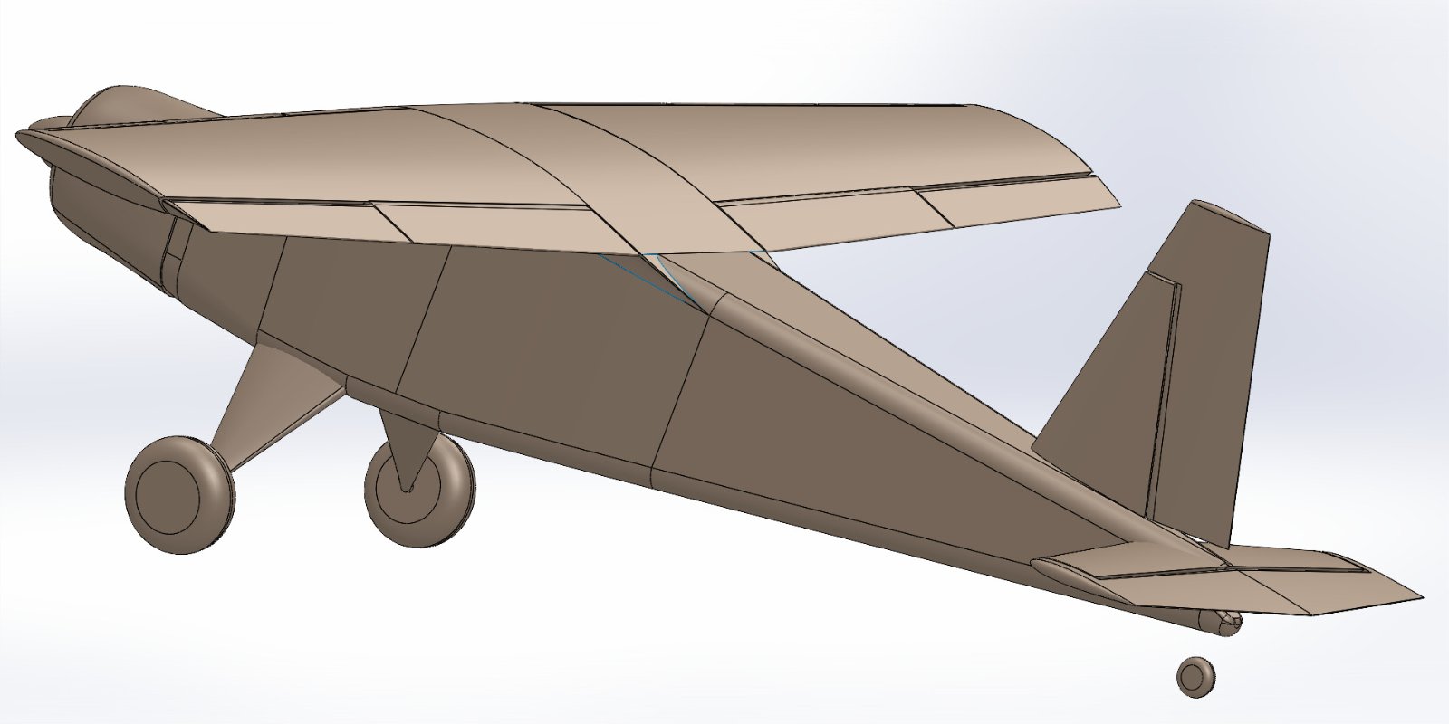

проект 4-6-ти местного самолёта квп Грифон. под двигатель ритм.

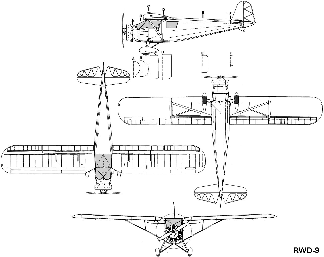

ещё раз напоминаю самолёт RWD-9 который до сих пор остаётся лучшим по лтх в своём классе. при этом оказывается что на нём оперение неправильное. но те же немцы создали его жалкое подобие забыв упомянуть откуда идеи .но их самолёт считается иконой самолётов stol у ан-2 всё идеально но он прошёл несколько модернизаций по оперению. посмотрите на гелио курьер. да у него всё не правильно. при этом у нас нет ничего подобного. у меня вопрос который мучает меня с детства. что с нами не так? что на словах мы умнее всех. а на деле всё иначе?
мой самолёт с изменениями.

Имея переразмеренный движок, полетят и ворота от забора.
переразмеренный это значит большой. а хорошая энерговооруженность начинается хотя бы с 5 кг на л.с это безопасность в конце концов. я так думаю. пока у меня получается.порядка 4.1кг/л.с. вот это квп.

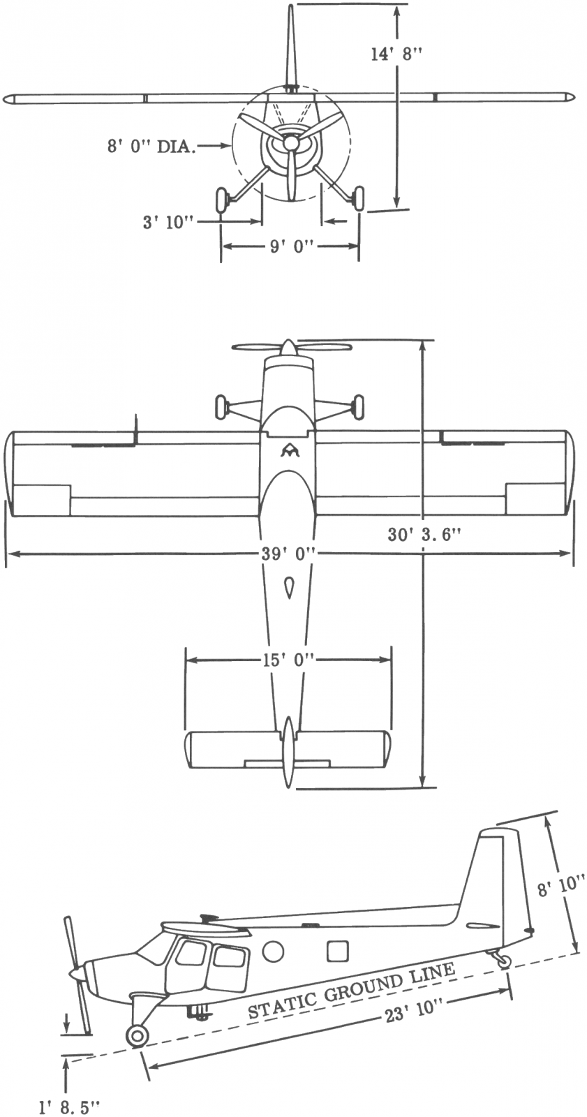

согласен. но частично. что мешает копировать удачные образцы? братья по лагерю так и делают. принцип нет друзей есть собственные интересы. самый жизнеспособный. тот же бивер. три дня рыл интернет на вопрос проблем с аэродинамикой у бивера. ничего. все катастрофы. человеческий фактор. про оперение ничего. у вильги и аэропракта 22-32 с оперением всё хорошо. а для нас всё неправильно. голову нам надо очищать от мусора. и делать то что работает. а рынок подвинется. было бы что продавать.
Безопасность - прежде всего - низкая минимальная скорость и не склонность к штопорению. Все остальные факторы - сильно позади. Тот же ХАИ-3, имея 22кг/лс возил пассажиров и почту до исчерпания ресурса.

Как бы Вам не хотелось, но любой новый везделёт будут сравнивать не с биверами, а с АН-2, платиновым эталоном лёгкой авиации по всему миру. У него скорость сваливания 50км/час (причем ниже он не падает в штопор а парашютирует!), у Бивера -108, кинетическая энергия больше в 4,67раза, во столько же раз меньше безопасность (без учёта штопорения). Пытаться подвинуть рынок, запихивая на него нечто худшее, что на нём присутствует - ну такое, скорее Вас китайцы своим вариантом АН-2 подвинут. Биплан, конечно хуже летает, чем верхнеплан, но способен возить грузы и пассажиров с/из гуанодромов/подобранных с воздуха площадок. В нынешних условиях разумно было бы отмасштабировать аэродинамическую схему АН2 под РИТМ14, ну или придумывать новую аэродинамическую схему, которая, как минимум, не хуже. Иначе можно повторить ошибку байкалостроителей.

Воткните биверу автоматические предкрылки, которые есть у Ан-2, и он тоже сваливаться начнёт примерно на тех же скоростях и парашутировать. А привяжите предкрылки на Ан-2 проволокой(что некоторые "асы" проделывали для выпентдрежа), чтоб не выходили и он начнет и петли крутить и штопорить. Пс-6 Портер, кстати, если верить рассказам, на реверсе прекрасно парашютирует садясь по вороньи. Проблема авиадоступности кардинально решается не ваянием везделета(которые безусловно нужны), а количеством и распространенностью аэродромов. Загнивающий запад наглядный пример.
