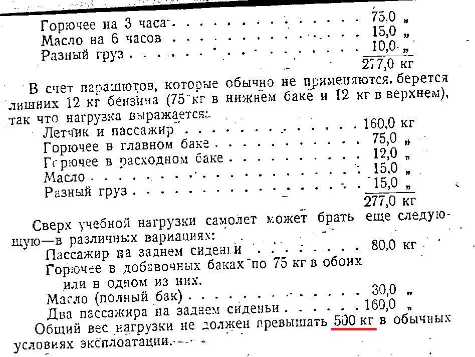

Добавлю вырезку из книги. 😉
    145,4 КБ · Просмотры: 234

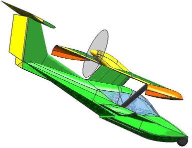

Общение конечно интересное. А от ТС хоть картинки будут? Что обсуждаем?
Если это будет черновская машина, то картинка будет напоминать ЧЕ-24 /-23М (скорее всего).
http://www.reaa.ru/cgi-bin/yabb/YaBB.pl?num=1230482687/0
Возможно что с небольшими изменениями. Борис Валентинович не стремится каждый раз сочинять что-то кардинально новое, а строит методом последовательной иттерации уже существующих и летающих у него прототипов.

Уважаемые форумчане , спасибо за ценные советы , основа проекта выложена у нас на сайте www.aerovolga.com , судя по Вашим " заявкам " рынка в России для ультра легких амфибий нет , а остальной спрос закрывают Че 29 , Ск -12 ,  Л-42/44 , но мы начиная проект это уже просчитали , поэтому и целимся туда где трудно ( 495кг) , но в случае успеха в констуировании и удержания веса в производстве - перспективно . А толкаться локтями на Российском рынке 750- 1700 кг , без перспективы на Мировом рынке , пусть этим занимаются другие , удачи им .
