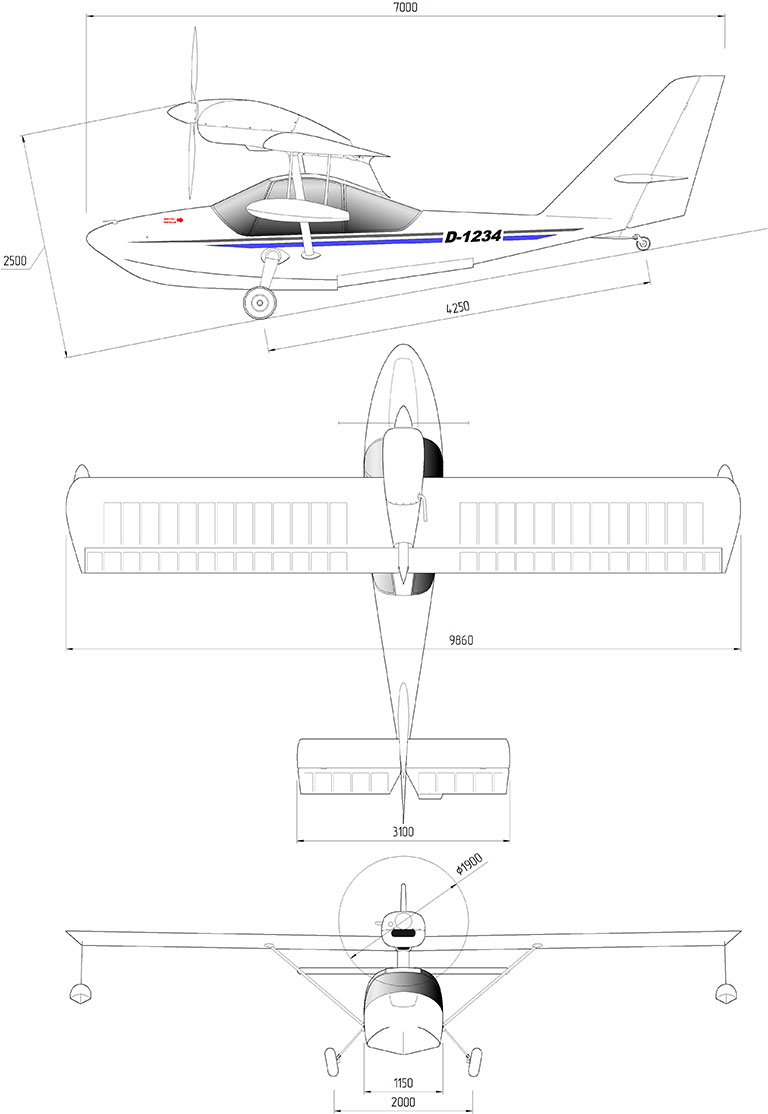

Уважаемые форумчане , спасибо за ценные советы , основа проекта выложена у нас на сайте www.aerovolga.com
Ну вот, наконец-то и эскиз. Чуда не произошло (как и следовало ожидать) - черновские машины узнаваемы.
Внешняя разница в конструкции BOREY от ЧЕ-23М/-24 - лишь один силовой коробчатый пилон (вместо качающейся в горизонтальной плоскости фермы из подкосов), отказ от центроплана и задних расчалок (в связи с этим изменением КСС), и в возврат к более лёгкому крылу и РВ с мягкой обшивкой.
Всё остальное "от Чернова" осталось неизменным - флапероны, шасси, тянущий винт, выход из кабины "в воду" (причём люк на лобовом стекле тоже исчез). И хлипкие поддерживающие поплавки на двух упругих стойках, как на ЧЕ-24/-29.
Что будет внутри лодки и в новой мотогондоле - пока только Дмитрий Суслаков может предположить. Поживём - увидим...
Удачи в реализации нового проекта!
Авось таки и удастся уложиться в 495 кг.
З.Ы.
Матрицу лодки сами делать будете или готовой воспользуетесь?
Если сами, то второй редан лучше бы выполнить "косым", как на СК-12 и S-Ray от DORNIER. И красивее, и легче, и прочнее будет лодка...
И нижний узел крепления подкоса к лодке неплохо было бы перенести вперёд и повыше. Туда, где полка горизонтальная под приборной доской и передние стойки фонаря кабины пересекаются - выходить из кабины при этом будет проще, узел крепления подкоса водой заливаться не будет (запас плавучести такой лодки и так ниже требований АП), и масса подкосов будет меньше. Ну и проводку пневмомагистрали от ПВД к приборной доске проще сделать. Так как ПВД на борту лодки в носовой части Вы всё равно на крыло переносить будете (или на подкос крыла). Заливать его будет на взлёте сильно и хвататься за него как за кнехт постоянно будут. Так что надёжность его будет мала. А Вам оно это надо?
Да и толкать по аэродрому лодку с таким креплением подкосов удобнее будет вдвоём, упираясь при этом в их в нижние узлы крепления к лодке...
:IMHO
Самолёт-красавец!(совпадает с моим видением такого ЛА   😀 ;D)
Крыло с ГО-возможно и металлические.
Вдобавок, жёсткость крепления крыла в гор. плоск. увеличится-т.е. крыло будет меньше "крутиться" отн. вертикали. (мне так кажется).

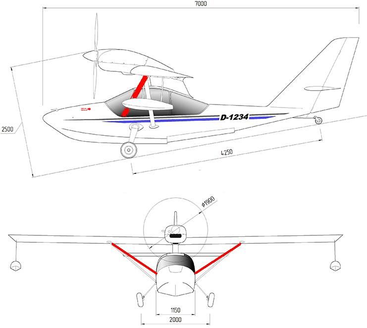

А это ты, Александр, пожалуй, погорячился. КСС, однако   :-X, вертикальную силу с подкосов куда потащим?
Еще горизонтальное оперение поднять на верх киля, да отказаться от бесполезного второго редана и совсем правильный самолет будет. 😉 Профиль крыла тоже правильный. 🙂
Интересно посмотреть на планируемую конструкцию пилона крыла.
По поводу переноса точки крепления подкоса к фюзеляжу вы не правы:
Во-первых уменьшиться угол между лонжероном и подкосом, что приведет к увеличению веса первого.
Во-вторых перенос нижней точки крепления вперед увеличит усилие на крыло вперед в его плоскости  при расчетном случае "А" (максимальный Су), что опять увеличит вес крыла.
В-третьих, при возникновении несимметричной нагрузки на крыльях (отклоненные элероны), шпангоут, к которому крепятся подкосы, так же будет нагружаться. А он рамный, т.к. нужно пространство для ног. Это еще раз приведет к увеличению веса самолета.
Длина подкоса тоже уменьшится, что немного снизит массу подкоса. Так что надо считать, что и насколько выгоднее, навскидку сложно сказать...
А если просто предусмотреть внутри крыла косой подкос (от узла навески заднего лонжерона к узлу навески подкоса на переднем лонжероне) работающий на растяжение в этом самом случае нагружения? Намного тяжелее такое крыло будет?
И это ИМХО не так критично.
Можно пересмотреть черновскую КСС лодки в этом месте и обеспечить её прочность при тех же нагрузках, не проиграв при этом в массе.

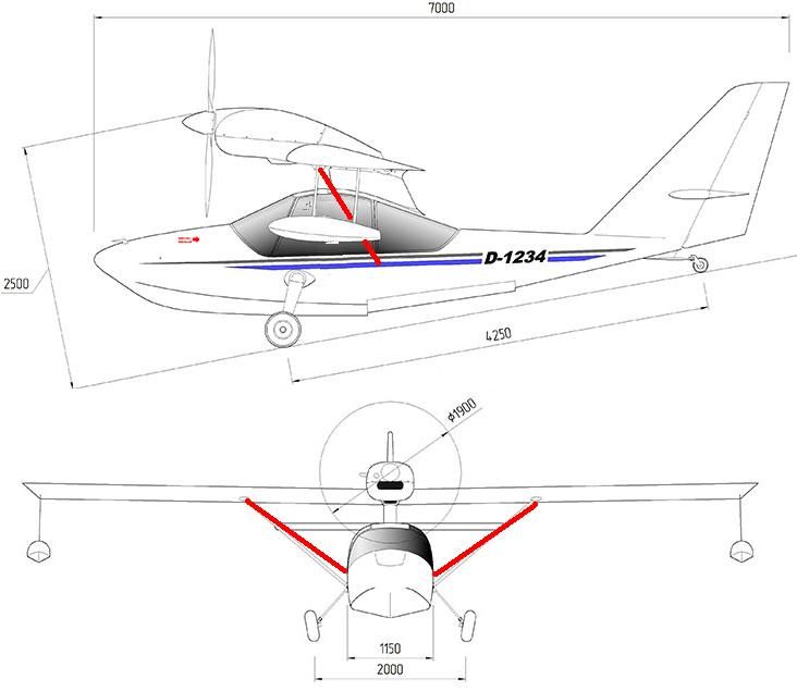

Перенесите нижний узел крепления подкоса назад, к спинке кресел, соедините борта через центральный пилон продольной тягой и получите и прочность и снижение массы (за счёт отказа от довольно массивной нижней силовой переборки-полушпангоута под креслами пилотов, к которой сейчас подкосы крепятся).
И в кабину садиться будет чуток удобнее, и толкать самолёт за нижние узлы крепления подкосов проще станет, и заливать водой их тоже будет меньше (соответственно - ресурс вырастет).
Ну и раскладка передачи сил от крыла будет более короткой по длине....

Прямой путь передачи нагрузки всегда выгоднее, чем кривоколенный.
Это несомненно так. Лучше оставить подкосы в плоскости лонжерона (по возможности) и смириться с некоторыми неудобствами эксплуатации,зато избежать лишних проблем в конструкции крыла,шпангоутов и подкосных узлов.

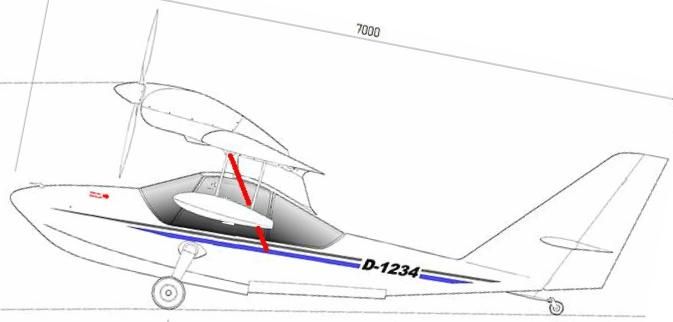

Этот силовой полушпангоут всё равно нужен-на него стойки шасси могут крепиться и кресла пилотов опираться.
При конструировании СЛА, обычно самые простые решения наиболее эффективны в итоге.(МЛМ)

... Лучше оставить подкосы в плоскости лонжерона (по возможности) и смириться с некоторыми неудобствами эксплуатации,зато избежать лишних проблем в конструкции крыла,шпангоутов и подкосных узлов.
Лучше таки провести пересмотр уже имеющейся КСС и с учётом требований эксплуатантов оптимизировать её. Тогда и массе в итоге окажется меньше, и прочность не упадёт. Повторюсь, что в черновских лодках КСС выполнена "от болвана",а не от головы. Моё личное мнение...
Это Вы так решили, анализируя конструкцию от Бориса Валентиновича. Можно всё это обыграть гораздо красивее инженерно, если не зацикливаться и сравнить с тем же СК-12. Там некоторые моменты КСС сделаны более грамотно и проще. Например - те же колёса шасси. И нагрузки лучше воспринимают чем рессоры (лодка брюхом по грунту не скребёт при полной загрузке), и убирается за обтекатели (то есть в потоке весь полёт не торчит), которые попутно служат площадкой для ног при обслуживании двигателя.
Короче говоря - работы для конструктора там ещё достаточно много остаётся. Особенно если этот конструктор будет стараться облегчить жизнь эксплуатанту, а не производителю...
А что вполне вертикальный подкос правда на рулении по грунту откуда он в основном будет эксплуатироваться видно плохо вперёд. а так вполне вертикальный 🙂
