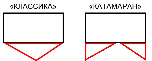

Мне вообще не нравится форма Ла-8. Это лапоть, срисованный из довоенных учебников. Острый штевень невыгоден со всех точек зрения.  Нужна лыжа. Задранный нос не нужен, если сделать выпускаемую волноломную плиту, например.
Вдобавок, жёсткость крепления крыла в гор. плоск. увеличится-т.е. крыло будет меньше "крутиться" отн. вертикали. (мне так кажется).
И обтекаемость подкоса может несколько улучшится(снизится сопротивление), т.к. он будет находиться под бОльшим углом к потоку, что даст в сечении(по потоку) более плавный профиль(даже в случае трубы). 😉
Вы в виду имеете только режимы выполнения взлёта и посадки. А остальное?
На рисунке внизу объёмы одинаковы, площади смоченных поверхностей также одинаковы. А вот водоизмещение носовой части может быть уже разным, остойчивость и пр. Но об этом мы уже беседовали, каждый остался при своих. 🙂

Острый штевень ухудшает гидродинамику, портит форму импульса при встрече с водой, сдвигает ЦБС (центр бокового сопротивления) вперед. Портит аэродинамику.
Катамаран это вообще уродство для гидроплана.
magnum380 сказал(а):
Ну нельзя думать о днище, когда вообще непонятно по каким нормам самолет делаться будет.
Согласен.
Катамараны разные есть. Выше лишь пример, иллюстрирующий "на пальцах", что такого плана лодка может быть не хуже классики, по-меньшей мере. Но это моя личная ИМХА.
Лодка может быть и будет "не хуже", а вот летающая лодка однозначно будет хуже. Есть ещё такая наука как аэродинамика. И есть понятие "интерференция"...

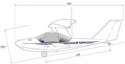

Но на данной ветке обсуждается лишь один вариант - одномоторная двухместная лодка-парасоль с закрытой кабиной, амфибийным шасси, которая на сертификации должна быть "вписана" в максимальную взлётную массу 495 кг.
Так что остальные комментарии - чистый флуд, уж извините...
За плюсы и минусы выставленного автором ветки компоновочного эскиза имеете ещё что сказать?
Например - применить компоновку "пушера" взамен "трактора" (как на Aventura)?

to Alex_520:
Читай мой пост выше ?
Какя нафиг компоновка ?
Это разводилово .
С начало пишутся тех требования,
например выход из самолета на берег не замочив ноги без выезда на него и без встречающего человека. и соответственно масса взлетная не более 495кг.
Исходя из этих параметров, уже и думается, будет это лодка или поплавки или вообще АВП, решает уже главный конструктор исходя из ТЗ.
Тоже самое и с обзором, задается, чтобы при рулении было видно вперед перед собой на 15 метров.
Чтобы поднимала столько то килограмм и везла на столько то километров.
ТЗ то НЕТУ, так что не надо людей провацировать картинками, вы примерные тех требования напишите хотябы,
какая скорость желательна, сколько багажа, как далеко лететь, специфические требования, угол обзора на рулении, уровень шума в кабине, наличие брызг воды на взлете в кабине (пользователи лодок ЧЕ меня поймут 😉 ), может атиоблиденительная система ? Может просто лодка и нафиг эту амфибийность ? Объем багажного отсека ? Сколько будет летать с воды, а сколько с земли ?
Может 90 процентов надо с земли летать, и есть смысл поплавки поставить ? Всё это задается в ТЗ. Подумайте что вам надо как эксплуатанту ? А конструктор уже сам решит как обеспечить то или иное требование.

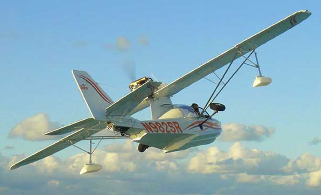

Уважаемые форумчане , Searey в продаже , но что то очереди не наблюдается , почему ?  Очень не плохие характеристики !
    Задача нашего коллектива вписаться в UL , сохранив лучшие ТТД . Ваше мнение очень ценно для нас .
