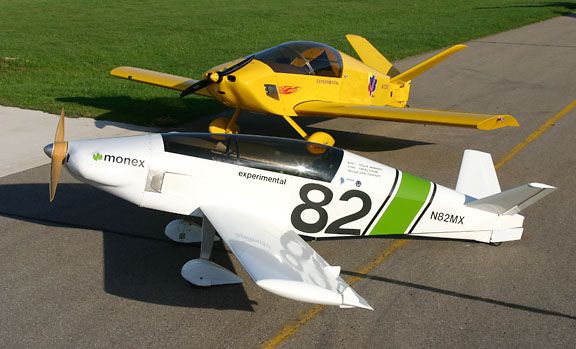

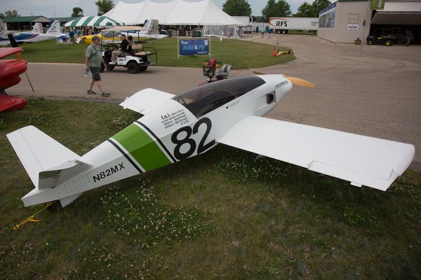

Вы или, как Вам советовали, возьмите уже и срисуйте всё с АР-5 или например возьмите за основу крыло от ниже представленного аппарата. Прямое в плане. Без всяких курток.
На него все данные есть. И профиль крыла и геометрические размеры. Аппараты по массе и габаритам практически сопоставимы.
На двигателе в 60 л.с. у него крейсер под 300 км/ч. А максималка 350. Всё просчитано и облётано.
Общие характеристики:
Длина: 15  футов  2  в ( 4 . 62  м )
Размах: 16  футов  8  в ( 5 . 08  м )
Крыло площадь: 46  кв  футов ( 4 . 3  м 2 )
Пустой вес: 380  фунтов ( 172  кг )
Брутто вес: 650  фунтов ( 295  кг )
Топливная емкость: 10  U . S .  Галлона ( 38  л ; 8 . 3  имп гал )
Двигатель: 1 [ch215] Volkswagen 2180cc  60  л.с. ( 45  кВт )
Максимальная скорость: 190  кН ; 350  км / ч ( 220  миль / ч )
G ограничения: + 6 - 4
Скорость подъема: 2 , 000  футов / мин ( 10  м / с )
    40 КБ · Просмотры: 150
    47,4 КБ · Просмотры: 168
