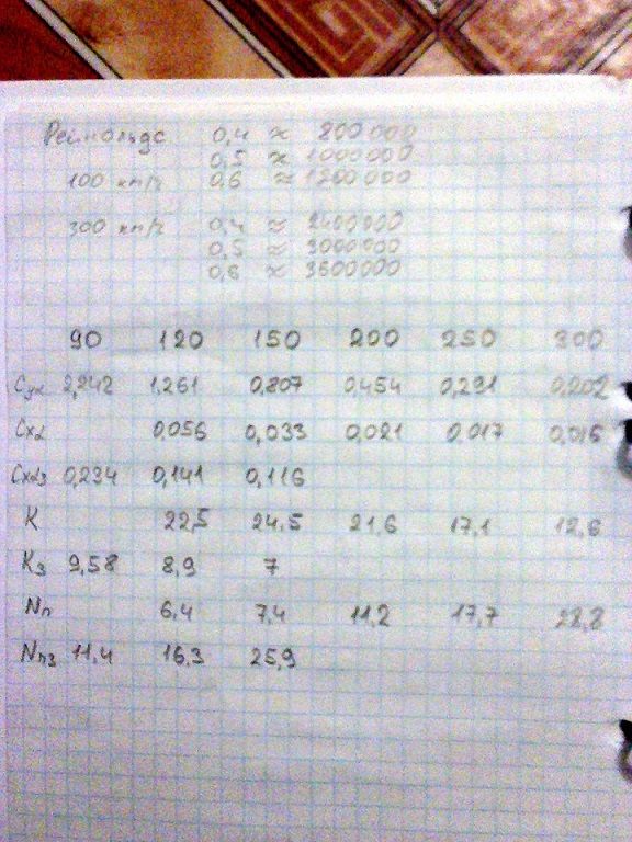

Расчеты  по аэродинамике и прочности сделаны?

Считал по примеру "расчет самолета Егорыч".

По рулям. Sво 0.25, Sго 0.5. Плечо 2.7м
Осталось вычислить-таки Аго и Аво наконец!
Графики потребных и располагаемых тяг, поляры-в студию! 🙂

Аго 0.95, Вво 0.04
Расчет на убираемое шасси, ну и мелочи не считал.

Ага 24,5 качество на 150км/ч  ;D

Так же закрылок рекомендую, т.к. есле задняя опора, то судя по картинке (взлетный угол) скорость будет как раз 120км/ч что бы оторваться смог, смотрите Су на этом угле.
Ещё расскажите как вы панели композитные на прочность считали?

30% закрылок до элерона, взлетный угол 10 градусов.
На прочность только крыло считал. Фюзеляж, ГО, ВО испытаниями проверю.
Если мотор не ставить вовсе, может отличный планер до 115 кг получиться! ;D
Где-то закралась ошибка - примерно на 10 единиц качества!
Аго-избыточно большой.
