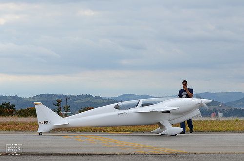

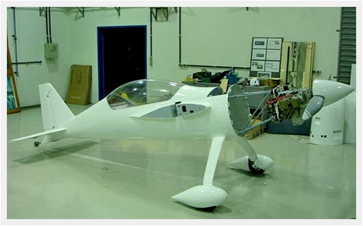

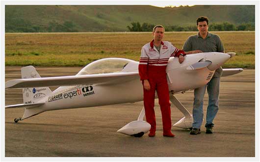

А вот так выглядит рекордсмен среди СЛА по скорости:
вполне нормальный самолетик.
521 км/час на ябире.
Мораль: чтоб быстро летать, не обязательно делать монстров.
http://www.flyingmag.com/anequim-project
https://cea308record.wordpress.com/page/4/

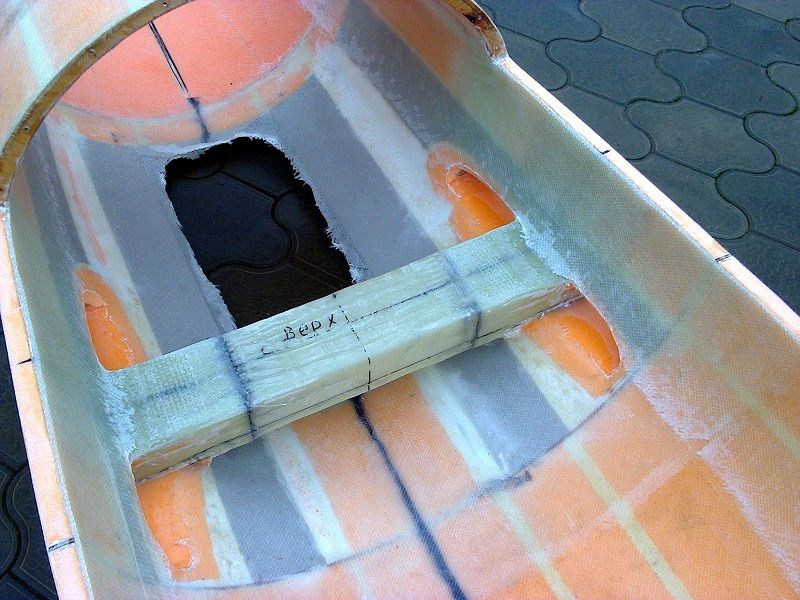

Вклеил короб под стык лонжерона. На воздух в ламинате прошу внимание не обращать. Смола жидкая, с наклонной плоскости стекает. При повторной пропитке на 80% пустоты уходят.

Это новый самолёт команды студентов бразильского профессора Паулу Искольда CEA-311 Anequim побил рекорд скорости на 3 км отрезке (521 км/ч против 467 км/ч). Но, к сожалению, несмотря на более зализанные формы, он не смог побить бывшего фаворита Sharp Nemesis DR-90 по аэродинамическому совершенству, а именно по удельному сопротивлению.

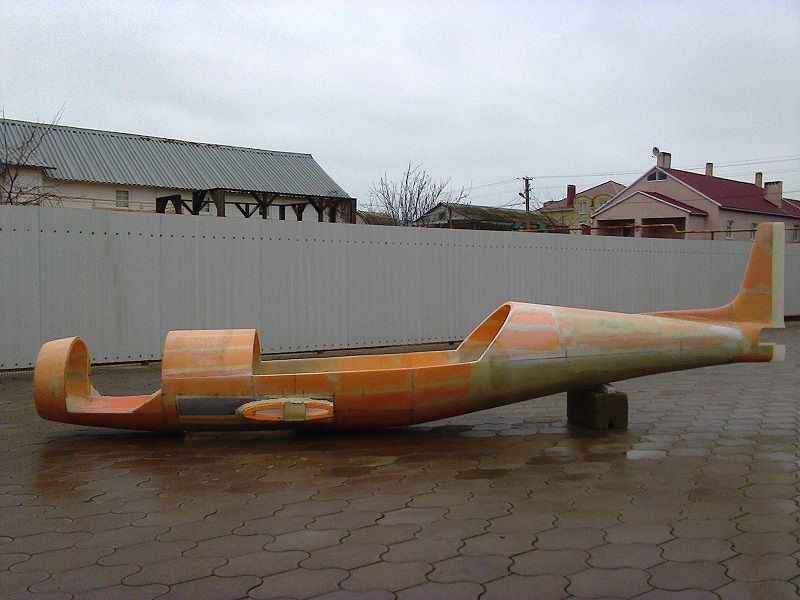

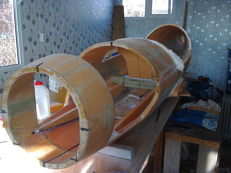

Неспешно продолжаю. "Наживил" панель приборов и, не знаю как назвать, продольные стенки. В них, позже, вклею закладные под задние опоры двигателя.

@ Petr   663
Там, на уровне оси винта, вклеены закладные под передние опоры мотора. Опоры достаточно мягкие (с раздатки "Нивы"), если ставить только снизу, думается, ВМУ будет не хило болтаться. Если будет проблема с лишним весом на носу, приведу все к классическому виду (хотя там сэкономить можно кг 1.5, если не меньше).
Проект интересный.
Смотрите МЧ, чтобы ваша вклейка от вибрации не улетела вместе смотором.
Обратите внимание. Тропа нехоженая. Много всяких нехороших моментов полезет.
Посмотрите самолёт Aerochia, там может что похожее.
Удачи.
