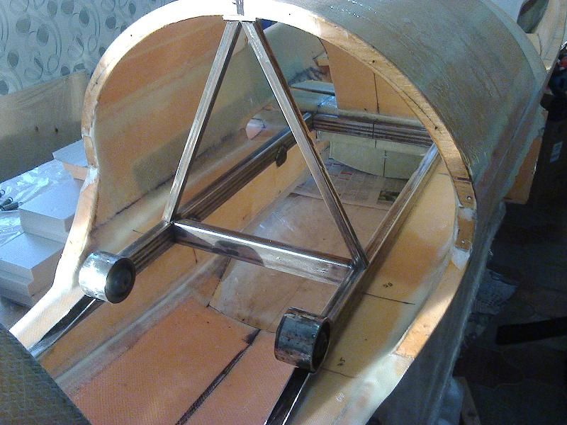

Примерил подрамник, или как там эту штуковину назвать.

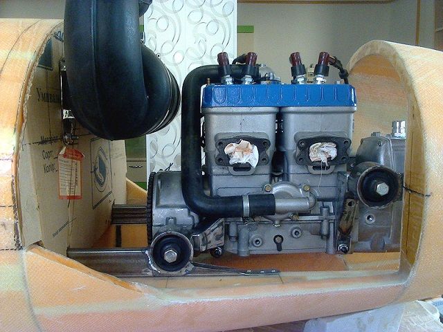

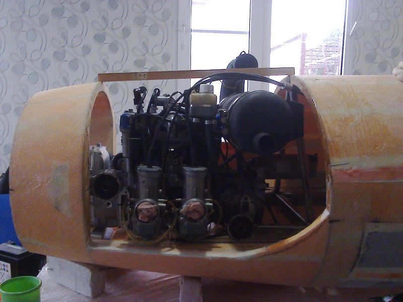

Сделал передние опоры. Все железки пока на прихватках. Примерил глушитель в версии под капотом. Думаю крепить на противопожарную перегородку.

А  радиаторы  куда?  В  такой  закрытой  компоновке  перегрев  мотора  обеспечен  по-любому  и  Ваш  пенопласт  потечет  .
Отнюдь: свободного места более, чем достаточно и при правильной канализации входа-выхода из радиаторов температурный режим обеспечить несложно.
Моё мнение конечно субъективное, но я на своём пепелаце ставлю после титановой перегородки дюралевый капот.

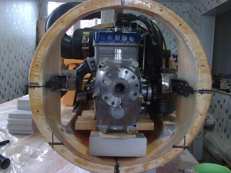

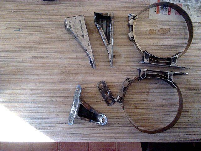

Долго возился с кронштейнами под опоры, чтоб изначально все в свободном состоянии было. По хорошему, надо было П образные делать, чтоб на болт в опоре с обеих сторон давили. Ну ладно, на проверку концепции  🙂 пойдет. Примерил с макетом перегородки, вроде нормалек. Кстати, кто как и из чего перегородку делал? Думаю из алюминиевого листа, мм.3 толщиной сделать...
Следующее по плану, возня с коленом глушителя и РУДом. Между делом с РН копаюсь.
    70,7 КБ · Просмотры: 150
    70 КБ · Просмотры: 150
Приветствую Юра! Противопожарную перегородку толщ. 3мм? Это шутка? Даже если это стенка силового шпангоута, толщина вряд ли будет больше 0,8мм, скорее меньше (0,5 - 0,6мм). Не хочу отбивать охоту к творчеству, но все же склоняюсь к тому, что Вам надо еще поднабраться знаний. В теории, конструкции ЛА, технологиях. Свой проект - это очень непросто. Цена ошибок и косяков сликом велика. А тут сразу амбициозный проект. Это как дуэль со снайпером, когда стрелять толком не умеешь. От простого к сложному, первый самолет или по чертежам или очень простой и нескоростной - по аналогии с прототипами. К штурму скоростей нужно подходить с уже немалым багажем знаний и опыта. Если все же доведете до конца проект - везения Вам!

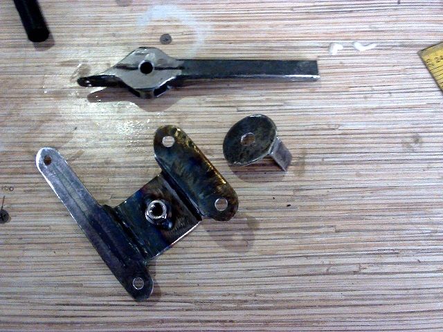

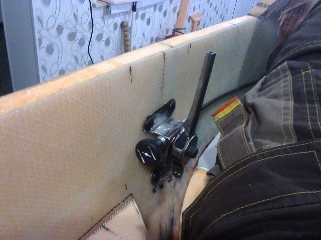

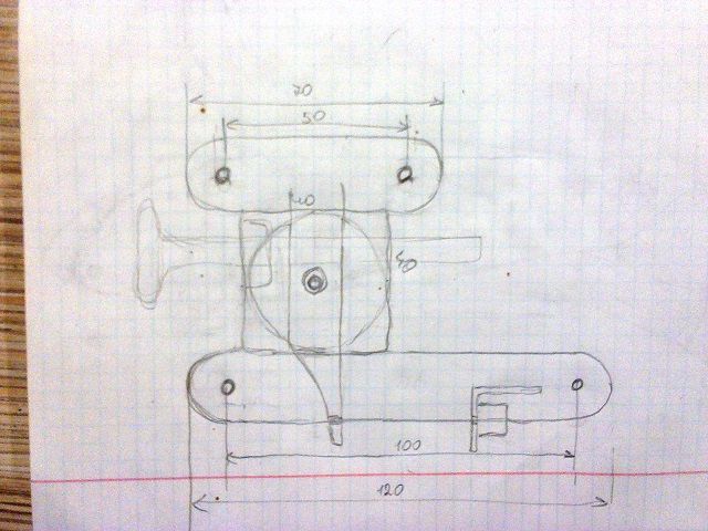

Возился с РУДом. Получается так. Немного не доделал еще, гайку под ручку обогатителя приварить, под тросики газа пластинку, да из текстолита фрикционы вырезать. Может еще дырок насверлить  🙂 Поставил примерить, по газовал, прикольно  🙂 .
