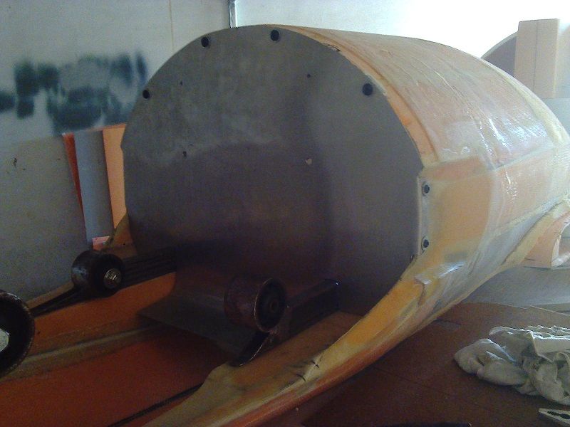

Термолента + воздухом обдуваться тут будет + пенопласт еще много где подрезаться будет. Если мало будет, буду "экран" приделывать. Если и загорится, развалится или что еще, то все это проявится еще на земле.
Юрий, приветствую коллегу-авиатора!
Опираясь на немалый опыт эксплуатации Ротаксовских двухтактников на дельталетах заявлю - такое расположение глушителя и выпуска - категорически недопустимо - сгорит и поплавится всё вокруг ! Теплоизоляция нужна просто сверхмощная.
Вы просто недооцениваете тепловую мощность, выделяемую выпускной системой, в цифрах сказать затрудняюсь,но она огромная, а еще и температура газов и колена под 600град.
Были неоднократные случаи возгорания открытым пламенем одежды пассажира, при прямом контакте с выпускной трубой, и это на дельталете, с расположением выпуска в открытом потоке при80-100км/ч.
Несмотря на титаническую работу по перекомпоновке, я бы посоветовал выводить выпуск и глушитель за обводы капота, несмотря на все минусы такого решения. И то, в этом случае, теплоизоляция фюзеляжа рядом с глушителем обязательна.
С уважением, Лев.

По температурам резонатора знаю, с 2Т общался тесно. Перекомпоновать не проблема - делов на день. Хочу сначала так попробовать, посмотреть как получится.
@ Petr   663
🙂 Прям ну очень понравилось название!
Проблем не должно быть с охлаждением глушителя, но надо обеспечить продувку воздухом и что бы зазор был 15..20мм до конструкции.
Для этого надо сделать хороший воздухозаборник и хороший воздухо выход ( обычно не придают ему значения) надо что бы выход был больше входа раза в 1,5 если смотреть перпендикулярно оси самолета. Можно несколько выходов сделать., так же можно сделать канал специально для охлаждения глушителя.
Холодный пластик начинает плыть на 60 имейте в виду.
За винтом скорость около 250км/ч на стопе.
А вот перед винтом... На расстоянии метра от силы 30..40км/ч.

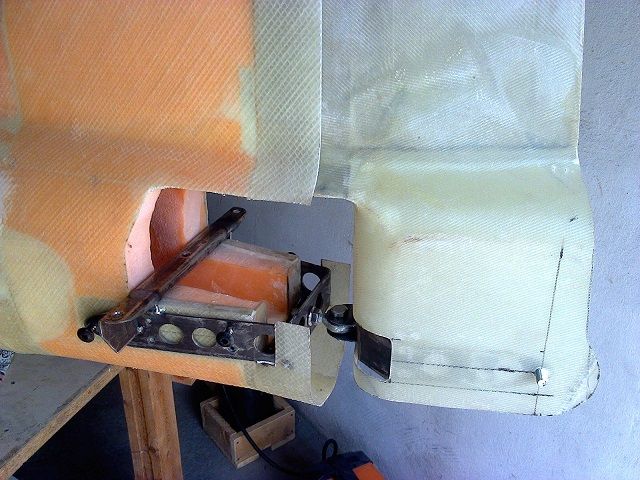

Сделал нижнее крепление РН, оно же крепление ГО. Примерил.

Виктор, СН-701 в ТЗ не укладывается  🙂 Лучше по конструктиву критику, желательно с картинкой или эскизом как надо  🙂
Юрий, колесо к рулю - жестко без амортизации. Согнет резьбу серьги, пластину, к которой она крепится. Хорошо, если на рулёжках.  На взлете отвалится вместе с рулем, туго потом придется. Лучше классически - рессорку с вилкой и колесиком. Удачи.
@ КВА
Спасибо. Я особых иллюзий не питаю к выбранной схеме шасси. Одно колесо на высокой стойке - явно не совсем устойчивая комбинация. Поэтому нет смысла особо заморачиваться и с хвостовым. Просто хочется проверить, максимально простой в изготовлении, вариант. Прокачусь, если получится )) и, с большой долей вероятности, на переделку. Перспективной для себя вижу схему как на Лонг Изи, с убираемой передней ногой.

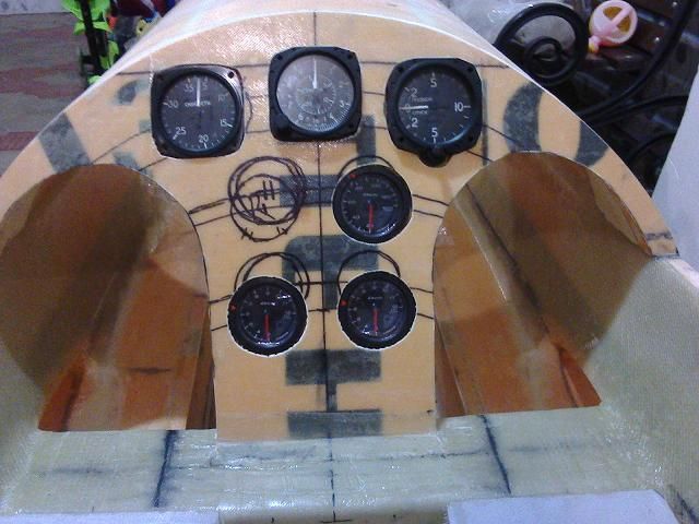

Давно не отмечался, ветка совсем уплыла. Правда и рассказывать особо не о чем пока. Примерил приборы, сделал педальки, вклеивал разные закладные, примериваю "охлаждение"... Хочется замоторить моторку в самолете, чтоб энтузиазма добавило  :~)
