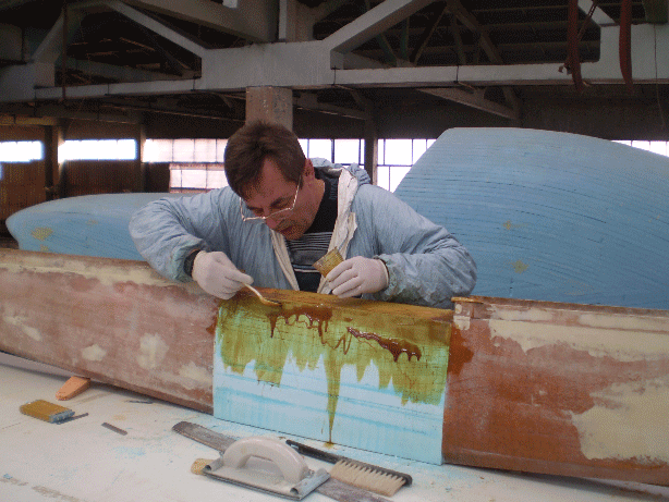

есть ещё подешевле-клей для потолочной плитки.Но суть-одна.Пенопласт надо клеить клеем "титан" 🙂
не-"Титан",он так и называется,а тут русскими буковками написано:"клей для потолочной плитки",он подешевле.это он по моему и есть.

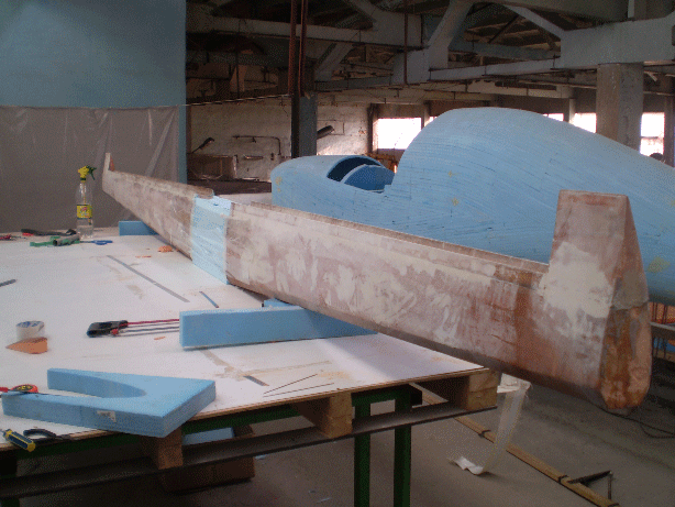

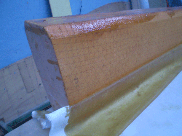

Крыло неразборное.Подробности будут в процессе изготовления.Ждём выкройки профилей.OldParovoz, у вас крыло разборное или нет? Какое у вас усиление в месте стыковки крыла? И какая у него контсрукция, если не секрет🙂
Ещё очень хорошо клеится строительной пеной,но клей-дешевле.не-"Титан",он так и называется,а тут русскими буковками написано:"клей для потолочной плитки",он подешевле.это он по моему и есть.
А на ПВА не пробовали?ТОже оч хорошо клеится,ИМХО удобнее чем Титан для потолочки...Ещё очень хорошо клеится строительной пеной,но клей-дешевле.не-"Титан",он так и называется,а тут русскими буковками написано:"клей для потолочной плитки",он подешевле.это он по моему и есть.

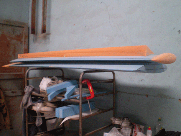

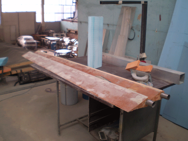

Пенопласт-стандартные листы.Клеили крылья термопистолетом.И схватывает быстрее,и режется легче.Пенопласт нашли длинный, или собирали из блоков?
Получается,что струна проходит по клевому шву без проблем?Пенопласт-стандартные листы.Клеили крылья термопистолетом.И схватывает быстрее,и режется легче.Пенопласт нашли длинный, или собирали из блоков?
Миша говорит,что да,ибо температура плавления клея и струны-примерно одинакова.С "Титаном" всё таки чуствуется разница.Получается,что струна проходит по клевому шву без проблем?
Или же швы расчитаны так что их нет в местах прохода струны?
