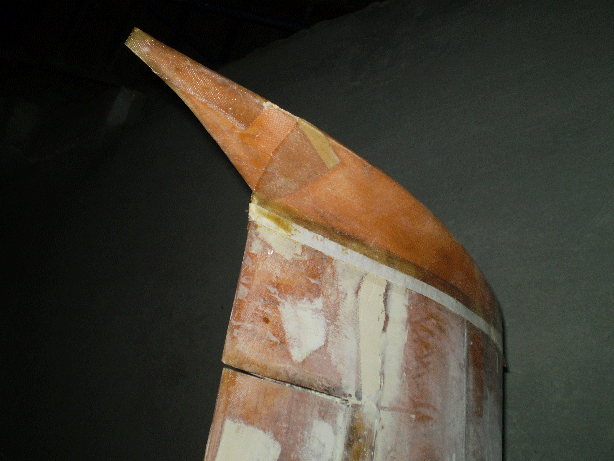

Продолжем.Законцовки типа "акулий плавник".А какие ещё должны быть у "Катрана"?

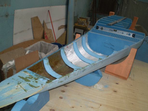

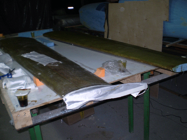

А как вы фюз разрезали? При оклейке крыла количество слоёв одинаковое по размаху? При удалении шпангоутов вы рёбра жёсткости на половинках оставляете, похоже?
Фюзеляж разрезается пилкой по металлу практически только в двух местах:законцовка хвоста и воздухозаборник.Рёбра жёсткости тоже будут оклеены стелотканью.Крыло состоит из двух частей-лобик и кессон(это видно на фото).Лонжерон выклеивается из 4-х слоёв стеклоткани,сверху и снизу-стеклоровинг.Потом вся конструкция оклеивается двумя слоями стеклоткани,образуя замкнутый контур по всей длине крыла.

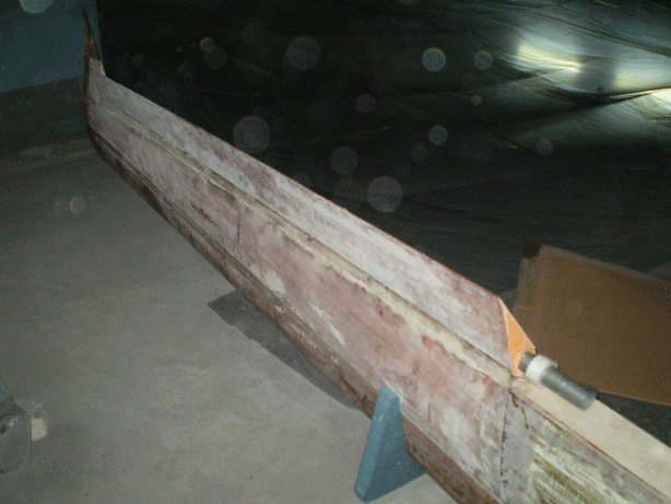

Попробовали соединить половики фюзеляжа.Не состыкуются.Пришлось резать внутренний слой и выравнивать.Вывод:сначала надо готовить наружную поверхность болвана(шпаклевать,шкурить),потом оклеивать в один слой.Далее-резать пополам и класть половинки на стапель,потом выклеивать внутренний слой. Мы сделали наоборт.

Вероятно можно был оклеить только места стыков перед рассечением, нанести реперные полоски - разметку, а потом резать. в любом случае должно будет уже стянуться.
Деформировались после внутренней обклейки?
А если есть возможность обклеить всё внутри, не разрезая фюзеляж, может так не поведет?
