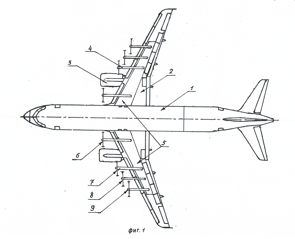

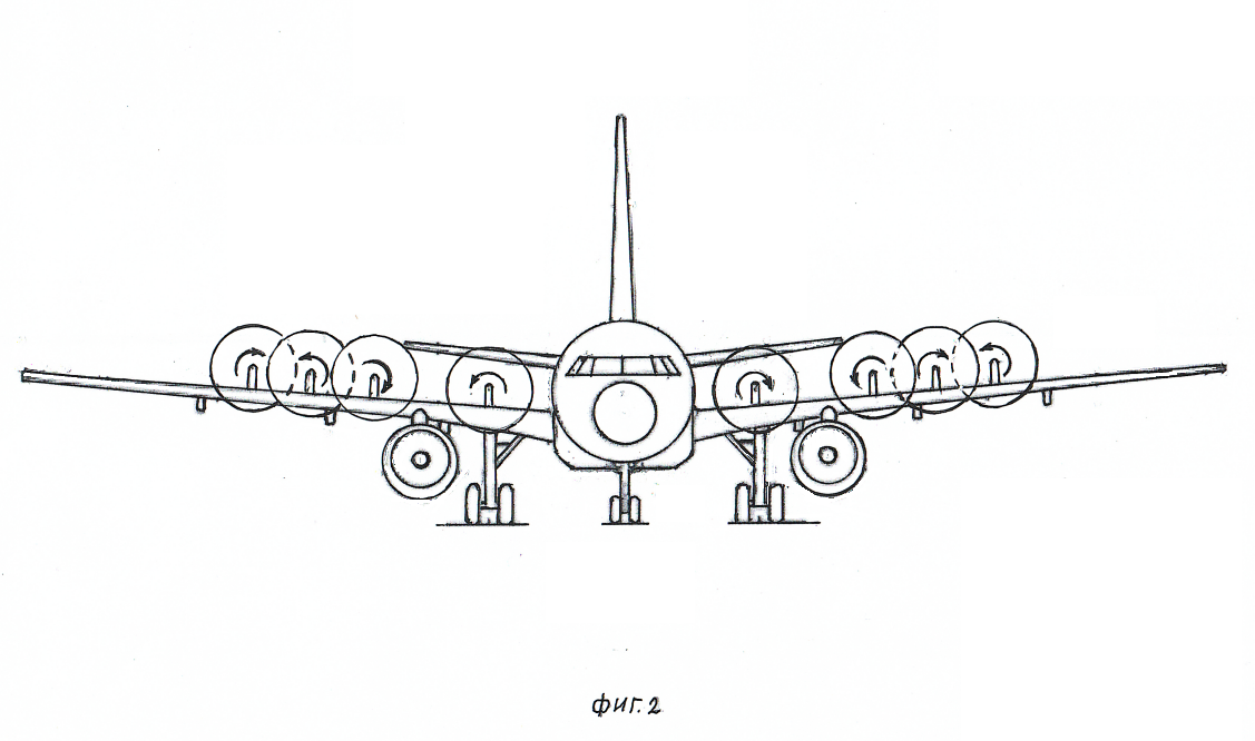

Проект региональный самолет КВП на базе ретрофита санкционных Боинг/Аирбас
А на этапе 20-минутного снижения к прииску автоматика раскрывает пару винтов, переводя их в режим ветрогенераторов (рекуперация от набегающего потока).
Почитайте/посчитайте про киэв винта/ветряка, про кпд генератора, проводов, инвертора, зарядного устройства, самой акб прежде чем делать такие заявления. Про закон сохранения наконец. А то на взлет тратим 12% акб, а при посадке рекперацией получаем 100% возврат. Кто потери вышеперечисленные будет компенсировать, Пушкин?
Масса двигателя М-601 равна 197 - 202 кГ (в зависимости от модификации), мощность - 750 л.с. Два двигателя в сумме весят 404 кг и будут выдавать на максимале 1500 л.с..
Масса двигателя Субару - 156 - 185 кГ (в зависимости от модификации), мощность 250 - 260 л.с. Плюс к этому масса редуктора для воздушного винта порядка 20 кГ. Масса радиатора и антифриза (двигатель имеет жидкостное охлаждение!) ещё 15 - 20 кГ. В сумме четыре двигателя весят 900 кГ.
Вывод - в массе проигрываешь 450 - 500 килограммов, в суммарной мощности - проигрываешь на 500 л.с.
О каком выигрыше тут говорить? Только о расходах топлива разве что.
Удельный расход топлива М-601 на режиме 75% мощности 0,321 кГ-л.с./час. На два двигателя в сумме - 360 кг/час. На этом режиме два движка работают без ограничения по времени работы и выдают на валы воздушных винтов порядка 1125 л.с.
Удельный расход топлива на Субару 0,2 - 0,25 кГ*л.с./час (0,184 кГ*л.с./час.). На мощности 75% от максимальной (в сумме это лишь 780 л.с.). часовой расход топлива будет как бы порядка 144 кГ час. То есть выигрыш в расходах топлива будет 216 кГ/час. На скорости в 250 км/час 2000 км составят 8 часов полёта. С учётом АНЗ топлива на час суммарный запас топлива на такую дальность у Субару будет 1300 кГ. У М-601 (на той же скорости полёта!) будет 3240 кГ. Так что выигрыш в массе топлива как бы будет 1940 кГ.
Проблемка лишь в том, что Л-410 при такой мощности будет выдавать на валы воздушных винтов 1125 л.с. и скорость полёта на такой мощности у него будет порядка 320 км/час. То есть время полёта составит 6 часов 15 минут. То есть реальный запас топлива на борту должен быть не более 2250 кГ (реально - объём топливных баков у него всего на 1320 кГ!), при этос 930 кГ топлива придётся ещё куда-то внутри фюзеляжа пристраивать.
А вот у самолёта с четырьмя Субару объём баков увеличивать как бы и не надо, но проблема в том, что на таких режимах работы АВТОМОБИЛЬНЫЕ ДВИГАТЕЛИ Субару долго не проживут (не рассчитаны они на это изначально), и их межремонтный ресурс в самом лучшем случае не превысит 500 часов наработки. Они в реальности долго работают на режимах ВДВОЕ - ВТРОЕ меньше 75% от максимала. Соответственно и скорость полёта будет уже не 250 км/час, а не более 220 км/час. Аэродинамика, однако...
Арифметика Пупкина "на коленке". Выводы сделайте сами...
Так что Сергей Григорьевич Борисенко в своей рекламе немного лукавите, если так можно выразиться.
Кстати, спасибо за Л-410. Рассчитан вариант противодронового комплекса с АФАР оснащенного модулем КВП.

Модернизация выполняется на базе серийного двухмоторного самолета L-410 UVP-E20 с сохранением двух штатных маршевых двигателей (GE H80-200 или ВК-800СМ) [1.2].
1.1. Весовая ведомость КВП-модификации L-410 UVP-E20 (сбалансированная)
Максимальная взлетная масса (MTOW):
6600 кг (согласно официальному РЛЭ).
Масса пустого серийного самолета: 4150 кг.
Масса накладного электрокомплекта КВП и РЛК (всего 440 кг):
Две дюралевые опорные плиты (сплав В95, толщина 5 мм, длина 2.2 м): 60 кг.
Каскад из 6 накладных пилонов (включая два корневых пилона-гребня высотой 65 см): 42 кг.
6 бесколлекторных синхронных электромоторов (BLDC) по 40 кВт: 18 кг.
6 двухлопастных воздушных винтов изменяемого шага (укороченных, 0.84м), флюгируемых: 24 кг.
Литий-ионный буферный аккумулятор (БАБ, 400 В, 7 кВт·ч, в титановом бронекожухе в носовом отсеке): 65 кг.
Силовая SiC-коммутация, внешние кабели под аэродинамическим кожухом плиты: 11 кг.
Твердотельные АФАР-панели бокового обзора (интегрированы в хвостовой форкиль): 170 кг.
Вычислительный спецкомплекс обработки сигналов и шина «Линк-РФ»: 50 кг.
Экипаж комплекса (2 человека): 180 кг.
Запас топлива (авиакеросин ТС-1) на 500 км патрулирования + АНЗ: 550 кг.
Располагаемый вес под полезную боевую нагрузку =1280кг

На снижении с эшелона (12 минут планирования) автоматика частично расфлюгирует 6 винтов. Набегающий поток вращает их как ветряки с суммарной генерацией 136 кВт. Система выполняет роль мягкого путевого тормоза и возвращает в аккумулятор 27.2 кВт·ч энергии. Батарея (7 кВт·ч) полностью заряжается до 100% еще в воздухе, избыток идет на питание АФАР.
На пробеге включается мгновенный электрический реверс винтов (240 кВт), останавливая самолет всего через 65 метров после касания грунта !

Я считаю, что Ваши представления о мире больших денег и власти несколько наивны. Скорее всего из-за слабой информированности относительно ситуации с защитой чужой интеллектуальной собственности в КНР и логикой обратных связей системы управления РФ. Начните с поиска инвестора, который захочет рисковать своими деньгами ради реализации Вашего проекта - в процессе этого поиска многое увидите совсем в ином свете. Тут всё не то, чем кажется.
Ради моего проекта - никто ничем рисковать не будет. Ради своего спасения (теоретически возможного, через этот проект) - совсем другая вероятность.
Детсский сад 2я четверть..
Топикстартеру совет-на электромопеде в доставке заработаете больше.
