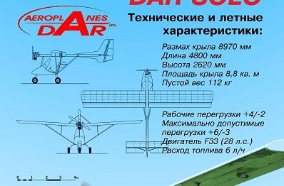

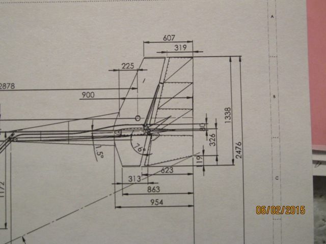

Если масштабная схема в трех проекциях с размерами не является Совершенно Секретной Производственной Тайной, то выложите здесь пожалуйста.
Интересуют размеры крыла, оперения и расстояния между крылом и оперением.
    25 КБ · Просмотры: 194
Основное крыло 9454Х1050
Заднее горизонтальное оперение 2600Х748
Расстояние между передней кромкой крыла и передней кромкой горизонтального оперения 2857. ( может меняться для  центровки при применении двигателя и обтекателя отличающегося от базового).
Что надо, дополню  🙂
Хорда элеронов 296.
Вертикальное оперение проще сфотографировать чертеж и выложить. Позже вечером сделаю.

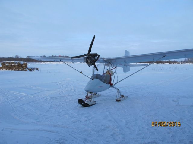

Сегодня неплохо полетали  🙂

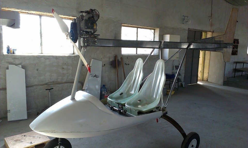

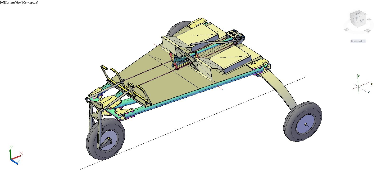

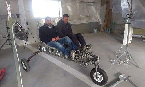

Двухместный "ДАР-23 Duo" в скором времени будет на российском рынке.
Русская версия будет с двигатель RMZ550.
