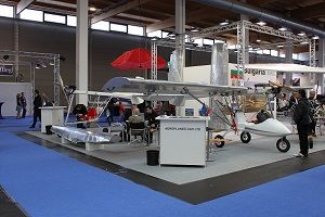

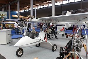

Так вигледел наш шанд на АЕРО 2011

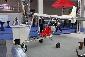

Етот год у нас били джа самолета, один ДАР Соло УЛ (болшое крило) и один ДАР Соло УЛС (металическая платформа).
Показали тоже металическии поплавок.

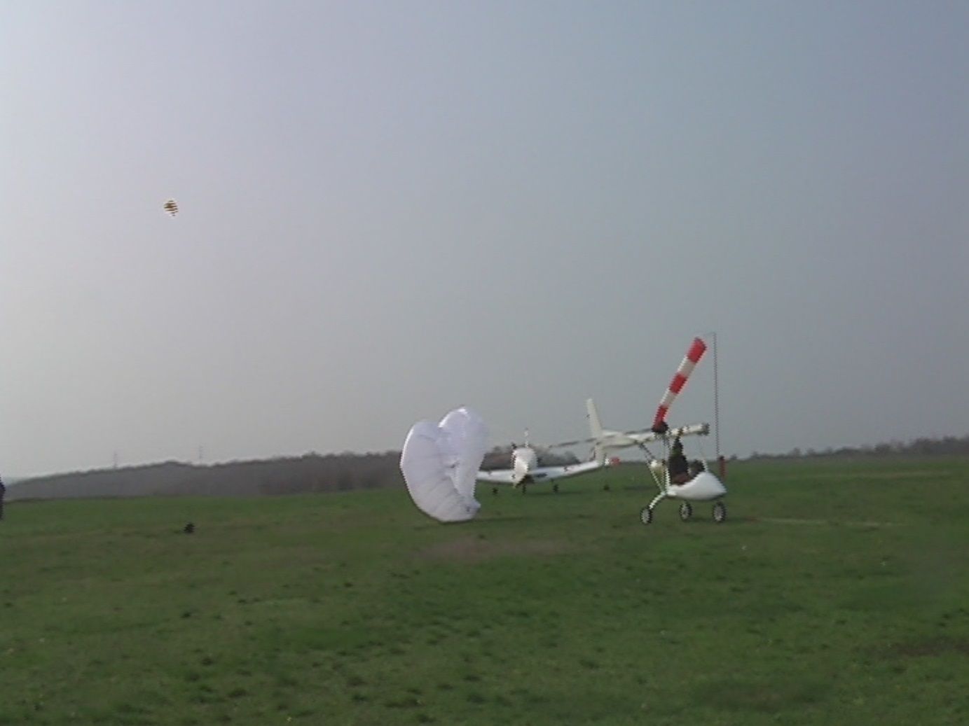

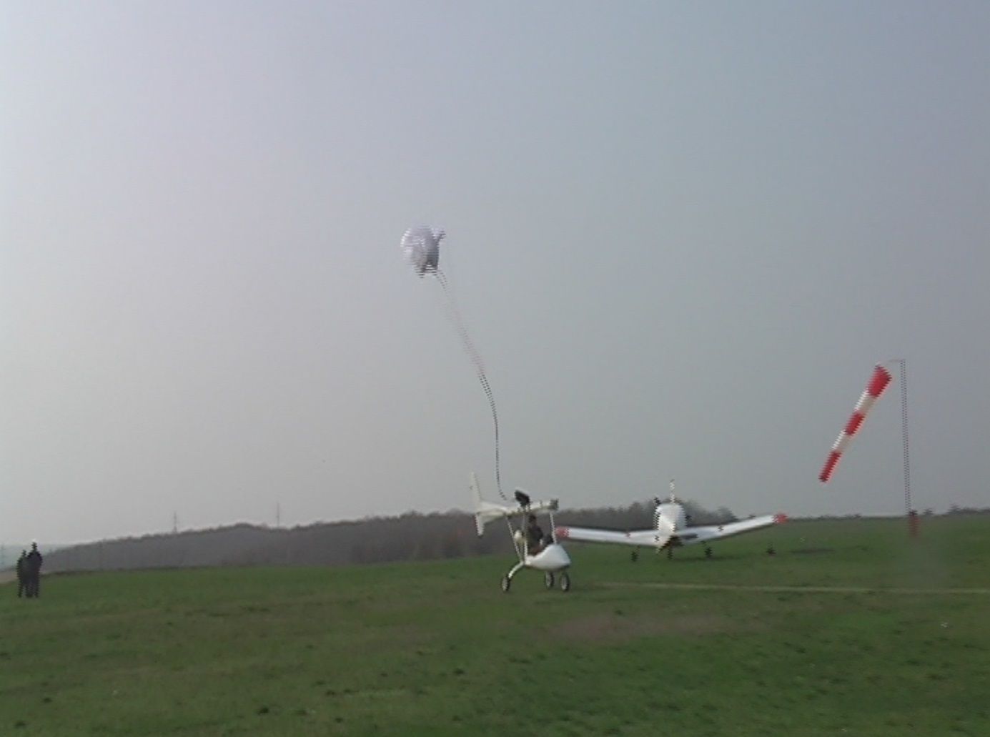

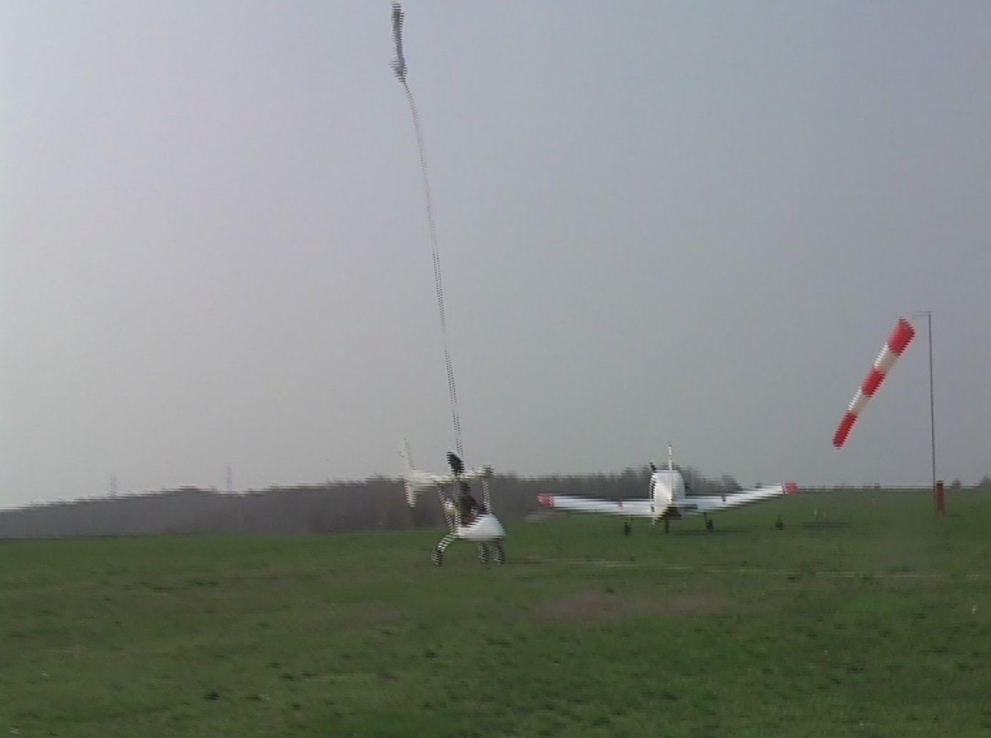

Показали тоже новая спас система разработана на DAR Solo - RCS (Rescue Catapult System)

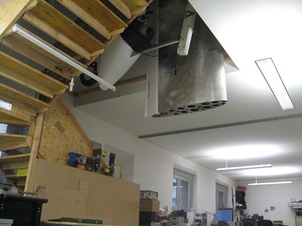

Вот вариант самолета в хранении ....... на лестницы.
Фотографии, присланные владельцем Дар-Соло из Виене.

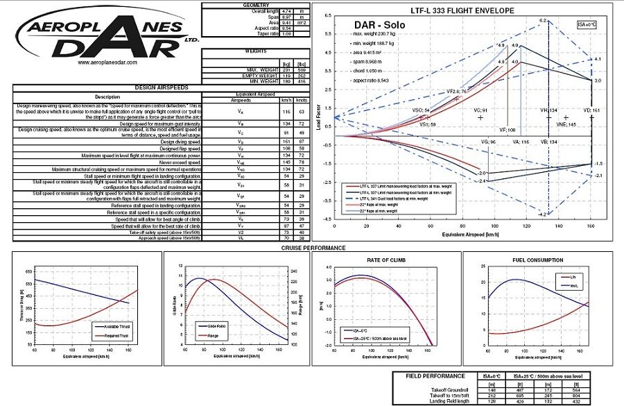

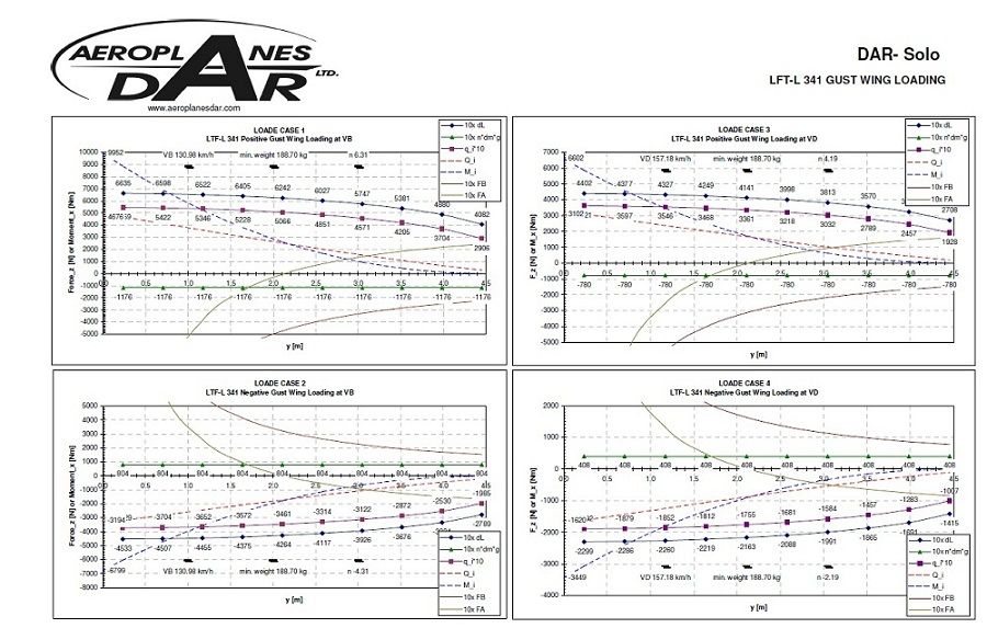

Думаю будет интерсно увидет Flight envelope.
Диаграма по немецкии стандарт

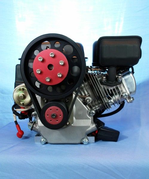

Заказали новенкие двигателеи из Китая
ENGINE TYPE: 4-STROKE, FORCED AIR COOLING
CYLINDER #: 1
BORE X STROKE: 88x64
MAXIMUM HORSEPOWER TEST (HP): 30HP/6500RPM
DISPLACEMENT: 389cc
COMPRESSION RATIO: 10.5:1
CARBURETTOR: P27
IDLE SPEED: 1800RPM
IGNITION: CDI
MAXIMUM FUEL CONSUMPTION(L/H): 6000 RPM(4.2L/H)
OIL CAPACITY(LITER): 1.2L
STARTING SYSTEM: RECOIL START AND ELECTRIC START
PTO SHAFT ROTATION: COUNTERCLOCKWISE
SUGGESTED PROPELLER SIZE:
REDUCTION DRIVE RATIO:
MAXIMUM TEST THRUST (KG):
MAXIMUM TEST RALLY(KG):
MAX CYL HEAD TEMP (CHT): 220[ch186]C/428[ch186]F
DIMENSIONS:
WEIGHT: 30KG(ALL, BUT FUEL , BATTERY AND PROPELLER EXCLUDED)
SUGGESTED SERVICE LIFE: 700HOURS
Цена 1080 USD
Пришли ли от китайцев эти двигатели? И получилось их опробывать?

Получили ети движки и поставили в склад.
Ето двигател из ел. генератора.
Мощност не более 12 лс.
Может бит китайские лошади маленкие?   ;D  не знаю!
