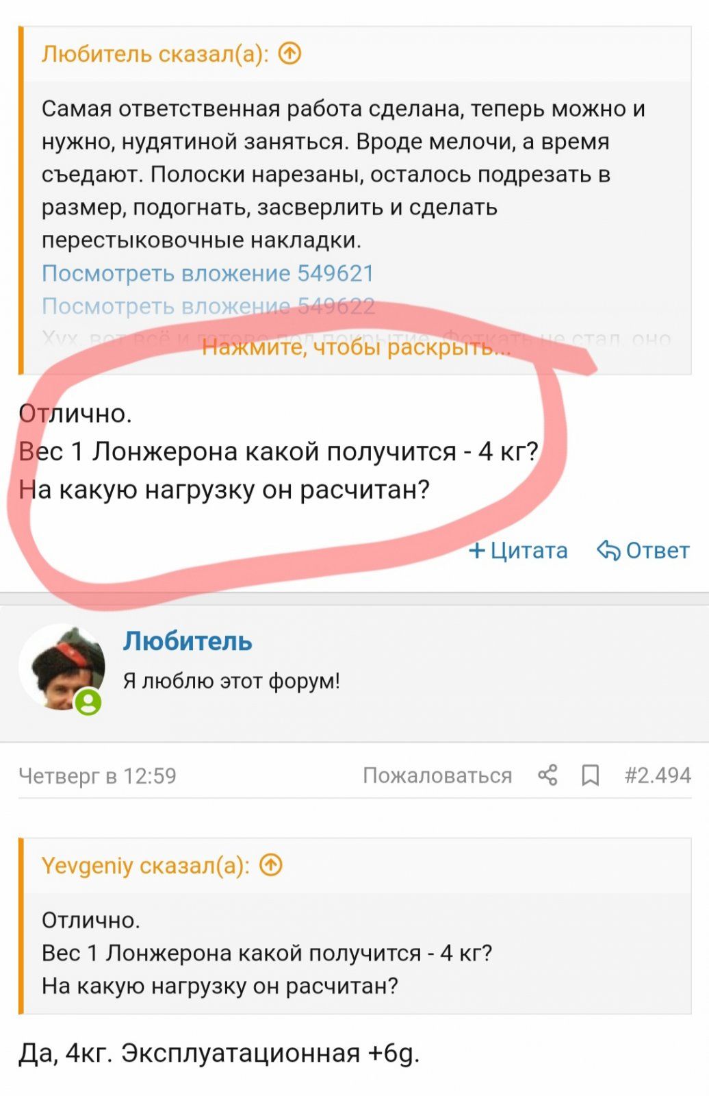

И слолько должен весить 1 лонжерон, +/- конечно, по вашему мнению и "тех." данным?

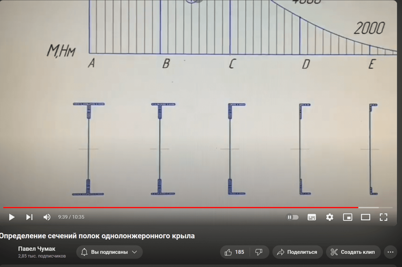

Видать я жидко дюзнул... После вчерашнего перформанса до 9 утра штудировал литературу и смотрел Тов. Чумака. Судя по всему слепая вера в истинность методики Егорыча сыграла со мной злую шутку и там не так вообще всё. Начиная с того что эпюры я строил по невнимательности задом наперед(не думая башкой) заканчивая тем что считать нужно не через площадь сечения ,а через W и не в кг ,а Нм.... Да и вообще выходит что труба как лонжерон- шляпа.... и грамотнее и рациональнее использовать уголки с уменьшением высоты стенки и площади сечения по размаху. Также поясню "выбор" трубы, где то в РДК видел тезис что это для СЛА выгоднее.... (что любопытно до сих пор не нашел этой фразы повторно с того момента)
Таким образом, Приношу свои искренние извинения товарищу Лапшину и прочими с кем поссорился. В свою очередь хотел бы попросить указывать на ошибки в суждениях конкретно и направлять на путь истинный ,а не просто заявлять о некомпетентности без указания ошибок.

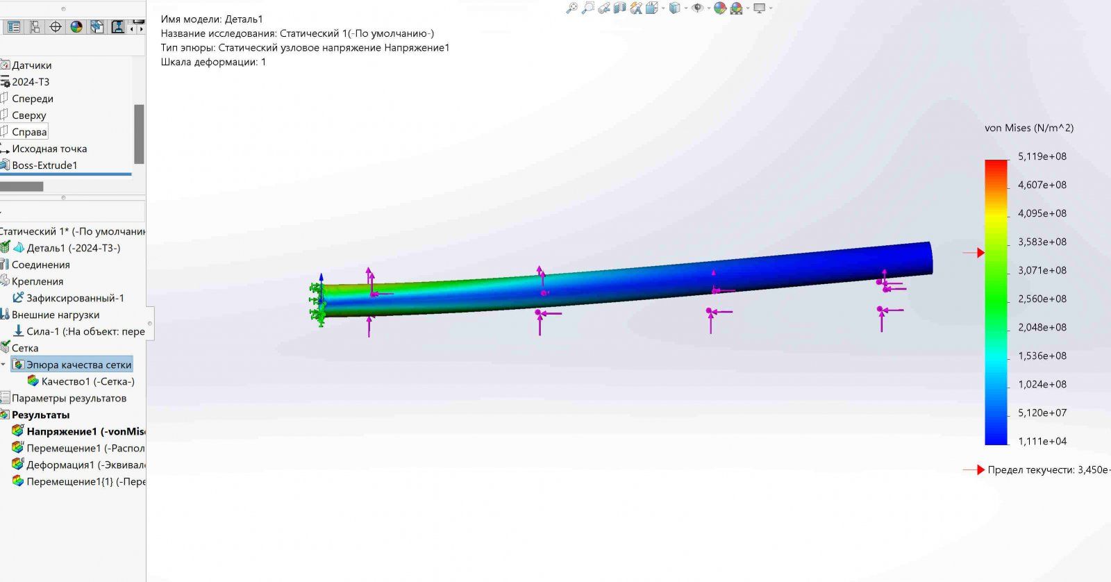

Отвечая на ваш вопрос Yevgeniy: Моего личного мнения как токового нет, я опирался на полученные данные в ходе неоднократных расчетов. По ним выходило что для распределенной погонной нагрузке 100кг по сечению подошла труба 120х3 весом 26кг..... (и даже которой, без подкоса, в солиде не хватило ,кстати!!!!!)
А тут 4 кг, я просто АЧЕШУЕЛ В АТАКЕ после такой разницы, ведь очевидно стало что кто то кошмарно не прав. А после нахождения информации что у арго крыло по факту 13кг .....
Еще не считал, сил ваще нет, биться об стену в очередной раз, но я пересчитаю и выложу чуть позже ,на очередную потеху публике, у себя в ветке новый расчет под классический лонжерон и сравню его с трубой по методике Тов.Чумака. И уж если его методика будет принята в штыки или значения будут близки к ранее посчитанным..... Ну тогда я хз..... Я в замешательстве от таких грандиозных проблем с расчетом простейшей консольной балки коих было посчитано в рамках курса бессчётное количество.....

Работать то работает) Никто не спорит с этим. И даже вон китфокс на трубах) Однако...... Согласно Чумаку в его видео масса трубы той же высоты "лонжерона" на 15% тяжелее и на 20% меньше W. Не могу в данном случае ни поддержать, ни опровергнуть так как лично я абсолютно запутался.
Сам хотел ставить трубу как наиболее простую для сборки но в свете открывшихся фактов, видимо придется проводить расчеты и сравнение-исследование так как однозначного и компетентного мнения для моего конкретного случая я так и не получил.
Ну вот если у человека 4 кг лонжерон ,а у меня 26кг, куда это годиться? Это же просто ужас!!! Я абсолютно в прострации.... Кроме того эта тема поднималась с самого начала моей темы и на протяжении 8ми страниц споров расчетов и рассуждений однозначного решения или рекомендации вынесено не было.....

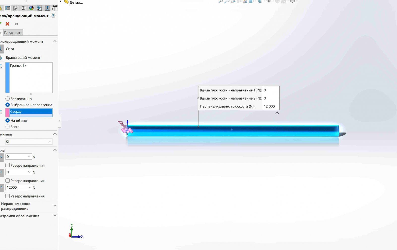

И еще раз обращаю внимание на тот факт что даже при этой огромной массе и сечении 120х3 солидворкс ломает трубу на первых 20% длины консоли. Что еще больше толкает все таки к классическому "двутавру". Так же загадка как установить положительный +3 град V крыла с трубой
Был бы бы рад услышать от вас конструктивное обоснованное мнение на счет вышеизложенного

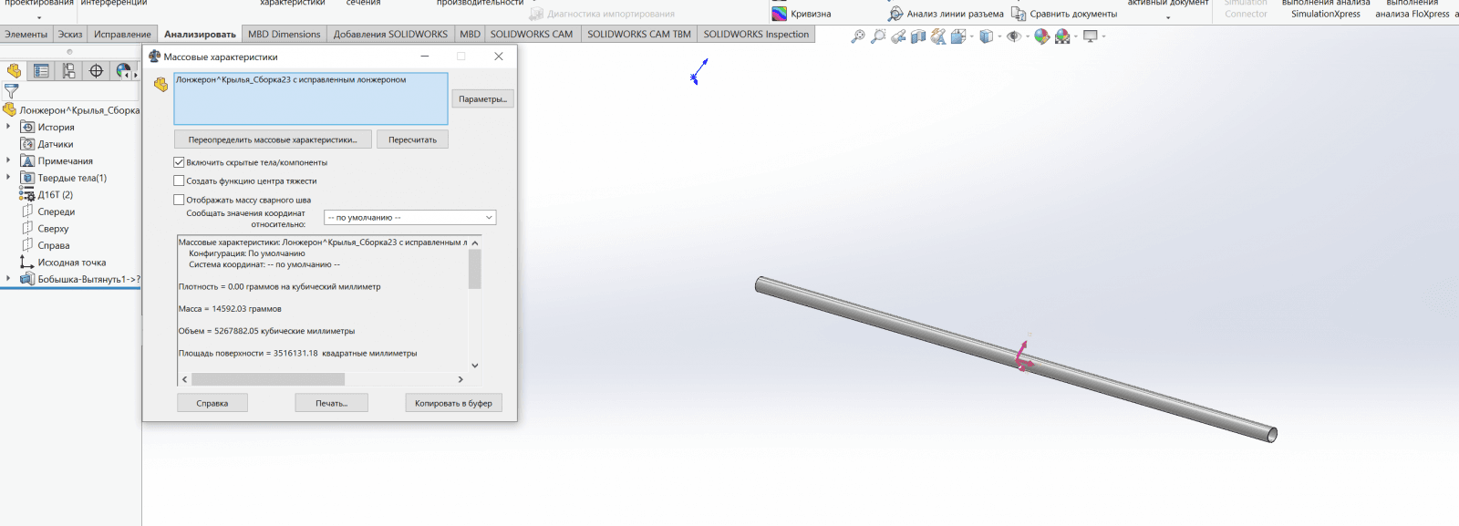

Мой солидвокс считает, что трехметровая труба 160x2 из Д16Т (примерно как у Рутана) будет весить 7 кг и перенесет 1.2 тонны распределенной нагрузки

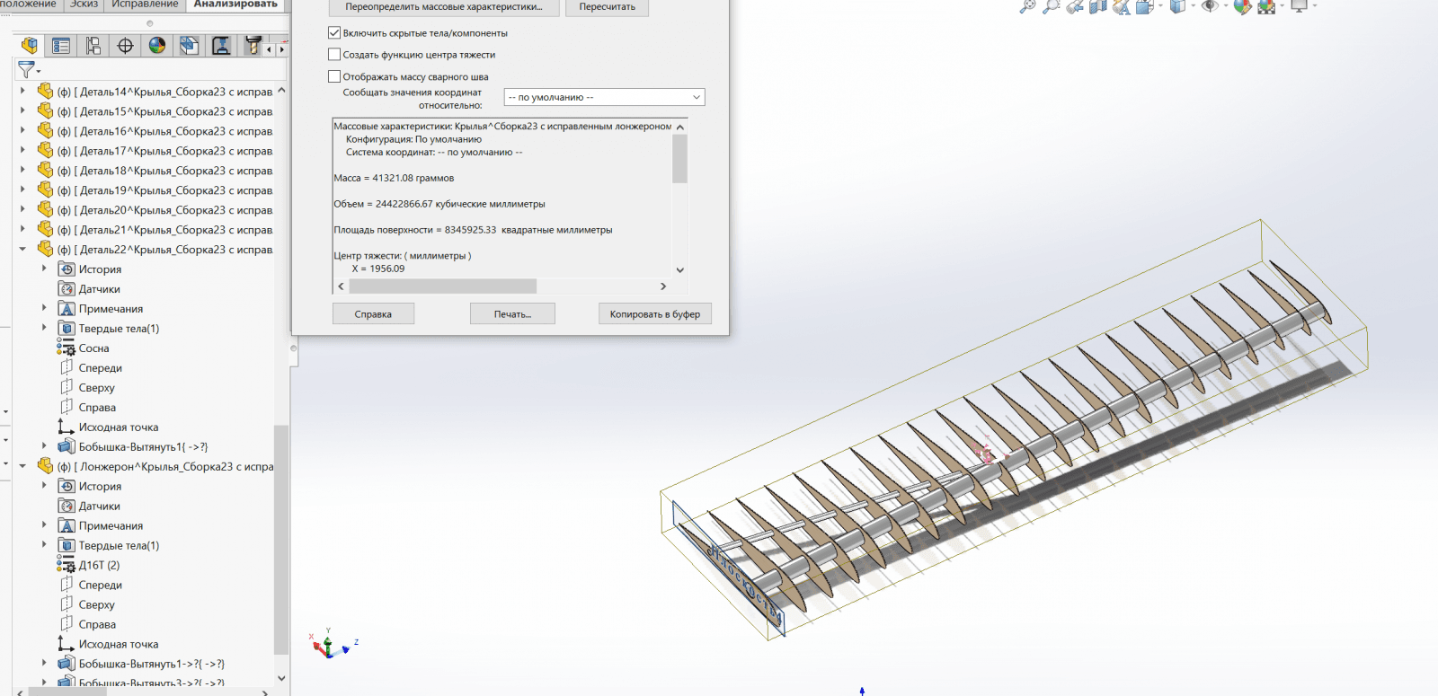

Спасибо что написали это. У меня так крыша скоро окончательно съедет. Сейчас зашел в солид что бы показать Вам какой вес отображается у меня на 4.5м ..... Всегда было 26кг ,а вместе с нервюрами все 41кг(на скриншоте выше, прикрепил сообщение) !!!
СЕЙЧАС ЗАШЕЛ И ОКАЗЫВАЕТСЯ УЖЕ 14кг ,а с нервюрами 18 КГ... МАГИЯ ЁПТЫ
Однако даже 14кг это не 4кг!!!! и далеко не +15% относительно "двутавра"
Так что наверное я накосячил с расчетами через сечение и расчет через W даст заветные 6 кг с трубой меньшего диаметра. Нужно проводить исследование.
Если не трудно скиньте скриншот ваших испытаний в солиде где выдерживает 1.2 ТОННЫ!!! Это внушает определенную надежду..... Но в месте закрепления у меня вырывало в солиде нещадно.
Короче будем считать.... 14 кг всеравно много против зомбирующих 4 кг

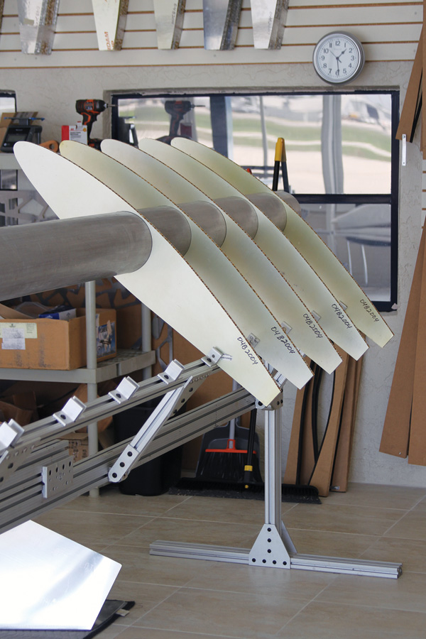

Труба хороша тем, что, помимо изгиба, берет ещё и кручение: в случае применения открытых сечений лонжеронов, все равно приходится делать замкнутый контур в носке крыла.
Прямоугольные трубы бывают неравностеночные, имея более толстые стенки на коротких сторонах - они не уступают по весу двутавра и швеллера, собранных из листа и уголков.
Круглая труба, хоть и имеет несколько (ненамного) больший вес для тех же нагрузок - хороша тем, что сама служит сборочным стапеле крыла, с нанизанными на нее, как шашлык, нервюрами, позволяя делать крутку и т.д.
Так, как изгибающий момент по размаху существенно неравномерный и изменяется квадратично на прямом крыле по мере приближения к корню, лишний материал трубы можно удалять вырезами.
На сборных лонжеронах это решается естественным образом, изменяя по размаху сечение полок и вырезая отверстия в стенках.
Оттого у Любителя и лонжерон столь лёгкий, что крыло с сужением,а сечения лонжерона выбраны с точки зрения постоянства напряжений по размаху.

Ребята речь идёт о 1-ом лонжероне - 4кг (одна консоль, в данном случае левая если не ошибаюсь)!
Следовательно 8 кг для 2-х лонжеронов (правый + левый, две консоли).
