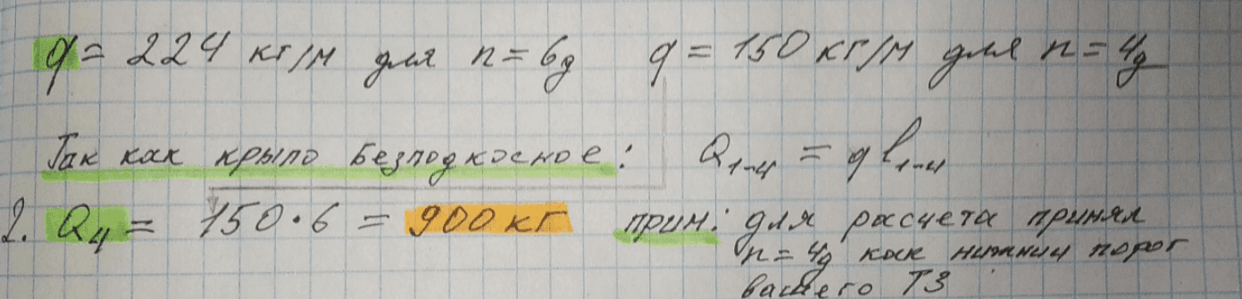

Вам же указали на распределение нагрузки по крылу! У вас что нагрузка у корня и у законцовки одинаковая?? Вы же зачем то монолитный рельс посчитали. И причем для трапециевидного крыла! Заканчивайте уже этот позор для Краснодарского училища.
О пошла жара. Я посчитал распределенную нагрузку самым первым шагом И ТОЛЬКО и ТОЛЬКО ЛИШЬ ОДНО МАКСИМАЛЬНОЕ ЗНАЧЕНИЕ В 4м СЕЧЕНИИ ОТПУСТИВ МЕНЬШИЕ ЗНАЧЕНИЯ СВОБОДНОНЕСУЩЕЙ КОНСОЛЬНОЙ БАЛКИ.

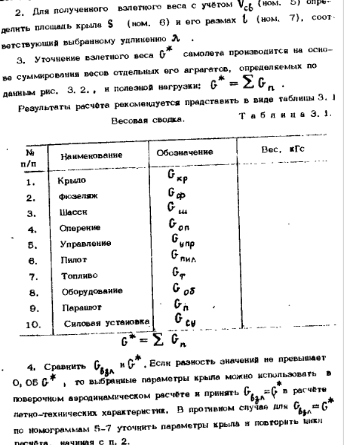

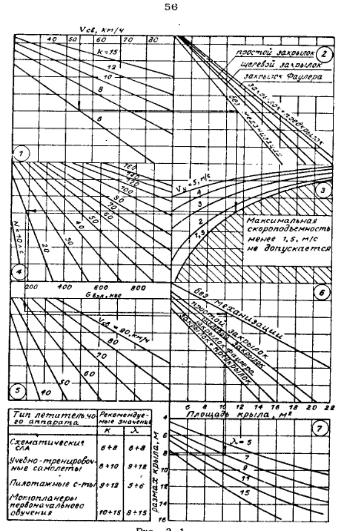

Мои расчеты приведенные выше основаны на РДК и методичке Егорыча с проверкой сечений по Астахову и никоим образом не свидетельствуют об уровне подготовки. В отличии от документов выдержки из которых вам были предоставлены.
Если есть вопросы к расчету и его правильности и методичности то вопросы к авторам Егорыча (занявшего когда то первое место) и к авторам РДК в НИИА . Я лишь подставил значения!
А коль эти источники уже 30 лет официально утверждены ваши заявления становятся вовсе абсурдны!!!!

Все по шагам расписано, только значения подставляй и считай....... Прям вот для школьников..... Даже думать не надо (думать конечно надо но в данном случае простая арифметика) ...... Они все пыжатся ...... На-те полистайте. И хватить уже этого цирка
Ладно....... Бесполезно.......
Если вы хотите просчитать нагрузки действиющие на крыло то вам потребуется такое понятие как отнистельная циркуляция по размаху. Взяв за исходные данные значений своего крыла- удлиннение, сужение , аэрод/геометрическую крутку, вы строите кривую отсительной циркуляции. А потом по ней считаете распределение для своего крыла аэродинаической нагрузки. И уже по ней, с учетом распределенных и сосредоточеных инерционных сил, считаете значения перерезва.щей силы и изгибающего момента. При чем все это надо сделать для всех основных расчетных случаев, так как относительная циркуляция будет существенно меняться.
Сравнил я как-то распределение нагрузки по прямоугольному крылу с учётом циркуляции и равномерное (как делал Юрий Ер). Разница момента у стыковых узлов составила 6%. 🙂
При сужении 2 разница в 4%.
Это У стыковых узлов, а НА стыковых узлах картина будет другая. Например крыло Арго имеет высоту в корне ( общую ) 155 мм. А при сужении 2 и сохранении размаха и профиля, высота составит у корня 207 мм, что снизит нагрузку на 23% по сравнению с исходной
Это при каком расчетном случаи?🙂
Есть предположение, что в одном из них заметно больше? Или при крутке консоли?
При отсутствии местных срывов принципиальной разницы в распределении циркуляции не вижу
Есть понимание, что распределение циркуляции по размаху в каждом расчетном случаи свое.🙂 Поэтому и принято для определения нагружения крыла выполнять расчет для каждого расчетного случая. Это аксиома🙂

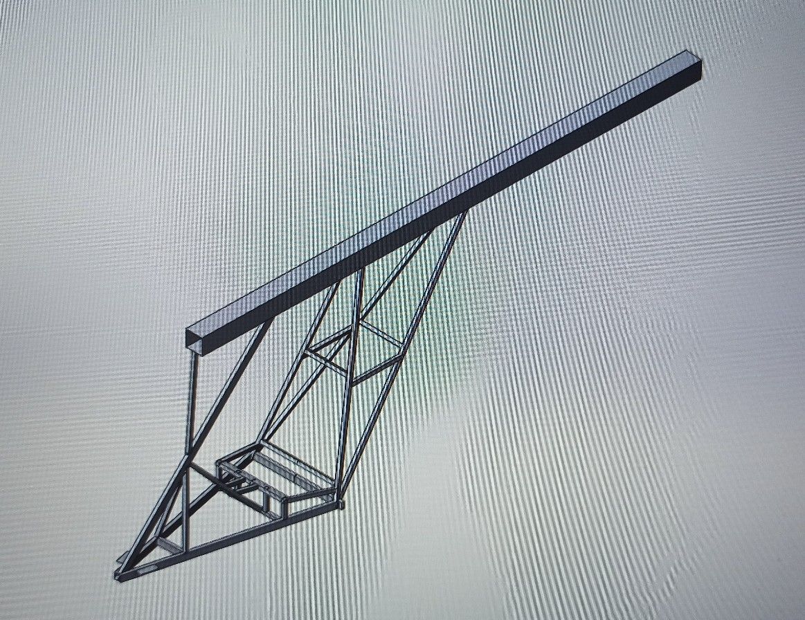

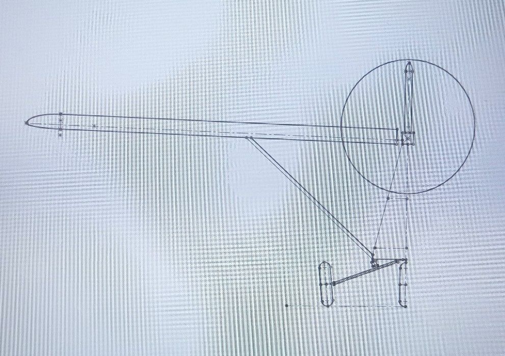

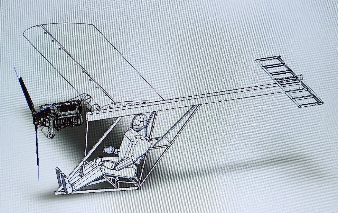

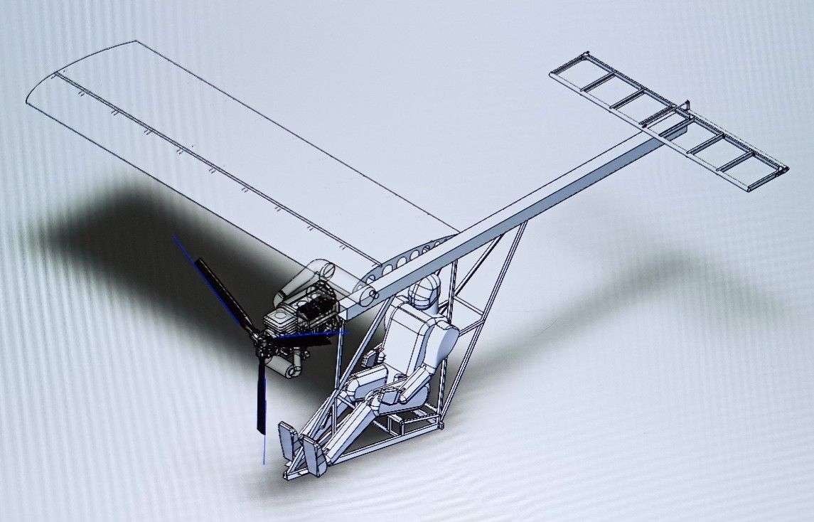

Д16 тоже присутствует, это вы просто глянули мельком поверхностно, потому и не уловили идеологию аппарата. Лонжероны крыла дюралевые, как и обшивки со стенками. АД31Т1 идёт лишь на ферму и в качестве некоторых кронштейнов, перемычек.
Ну на самого "Уильяма" мне рановато ещё замахиваться😜. У меня обшивка не цельнометаллическая, а лишь лоб и элерон. Остальное предполагается зашивать синтетикой.
Олег, надо показать - интересно же... Не флуда ради, а так, из любопытства...

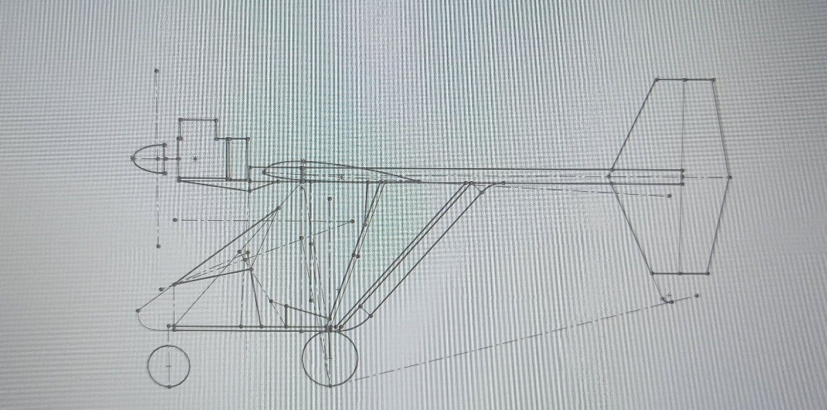

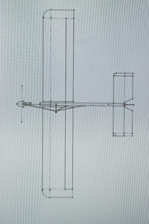

Да я уже вроде показывал в какой-то из веток. Возможно в "пенопластовой". Там абсолютно ничего нового. Всё старо как мир. Всё те же боксы, кнички и вытяжные заклёпки. Заменив боксы на дюраль, можно получить некий выигрыш в весе (скажем на балке, или в полках крыла и т.д.), но в моём понимании, технологичность и время на первом месте. Кину ещё и сюда, пусть уж будет и здесь тоже.
Размах 6,8м. Длина 4,3м с хордой 1м и 4,5м с хордой 1,1м. Взлётный в районе 220-240кг. Пустой в районе 92-112кг. Всё зависит от типа крыла и двигателей.
Крыло может быть в двух вариациях, помимо разных хорд. С частичной зашивкой дюралём и полной зашивкой. Управление по крену - флапероны. Правда с полной зашивкой крыла дюралём, движок до 115 по весу проходит только типа РМЗ -250.
Аппаратик, по сути является неким Франкенштейном. Специально его не проектировал, он получился как-то сам собой. Товарищу прикидывал простое крыло, потом оперение, оно и осталось. А потом, между делом, прикинул ферму, ну и поженил это всё. Над внешним видом поработать, причесать, накрасить и будет вполне себе удобоваримо. Ну а если ещё и балку склепать, и пр., то вашпе...😝
