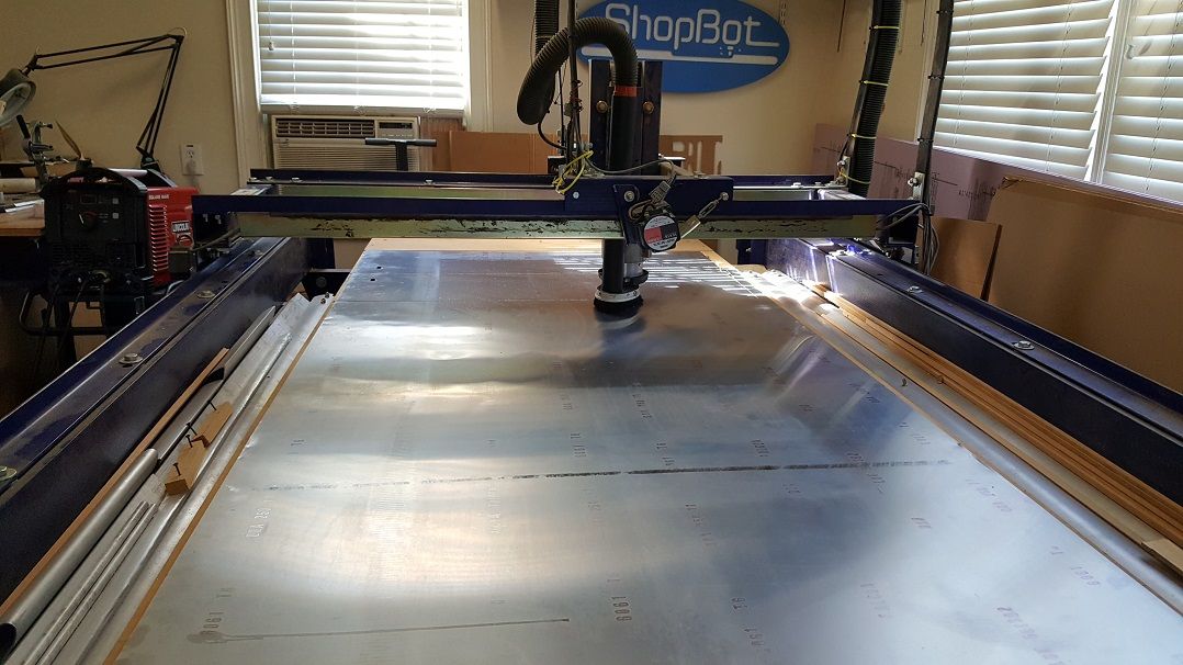

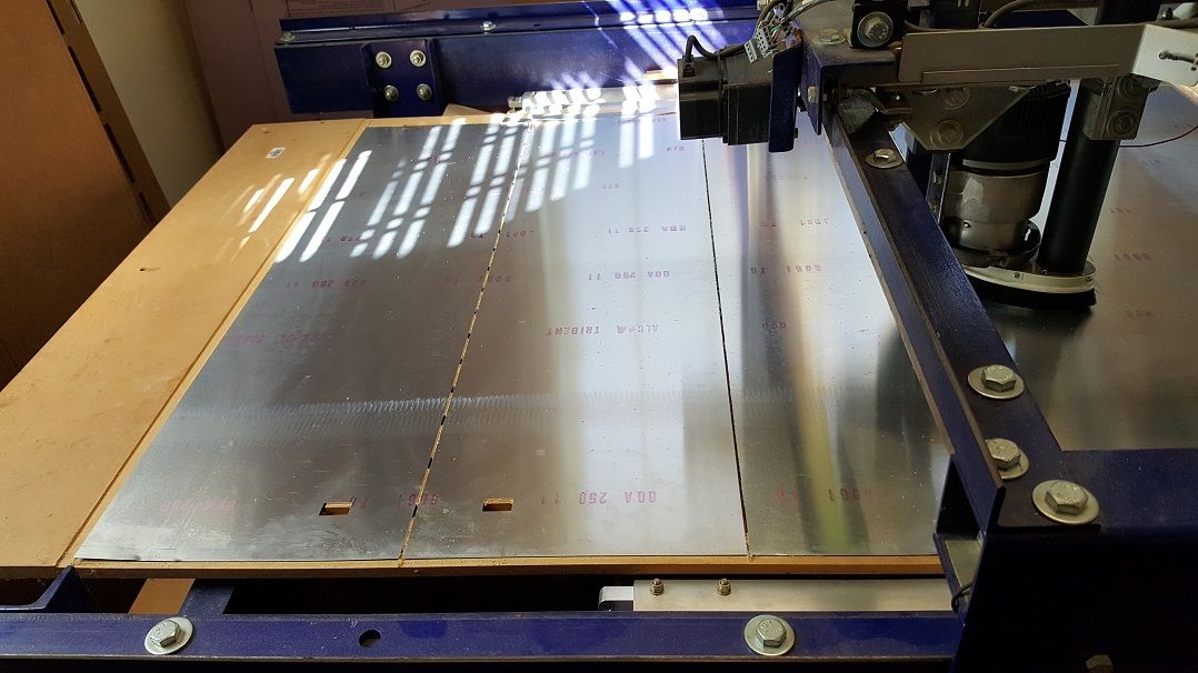

Я, когда работаю, на видео это не снимаю - мне это ни к чему. Поэтотому видео у меня нет, но есть фотки, как я раскраивал лист 6061-Т6 толщиной 0,020" (0,508 мм) на лобик крыла. Примитивный вакуумный стол из MDF с приводом от пылесоса и вуаля! Если же детали мелкие, то просто при программировании резки нужно оставлять перемычки (миллиметра по два), чтобы после вырезания деталь оставалась заодно с листом и не выпадала из него. Элементарно, Ватсон! (с)

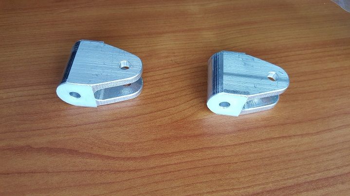

Я на этом фрезере успешно режу алюминий до 50 мм (фрезерую необходимые мне детали).

У меня для контурного раскроя вакуумный стол из пеноплекса - расходный материал (но можно использовать несколько раз). Он фрезеруется за десять минут на том же фрезере. Пылесос, немного герлена и вперёд. Отверстия у меня 6мм - мелкие детали с маленькими перемычками - для Д16АТ S0,5 - ширина 0,6мм, всё равно края обрабатывать, но меньше, чем от лазера. А отверстия получаются идеальными - не нужно пересверливать. Засада - это внутренние острые углы, но они редко встречаются))) Правда станок у меня поменьше, чем у 5ZF 😉

Это всего лишь один из нескольких вариантов - причем, не для пакетной обработки.
В случае же, обработки пакетом, тот стягивается крепежом на подкладке, так, чтобы детали оставались зафиксированными до конца обработки.
Пустить же в расход фанерку 10...12 мм при обработке трех-четырех десятков нервюр за раз - Париж стоит мессы.
И, заметьте - никаких перемычек. Вообще, используя жертвенный материал, можете хоть вязь вырезать.
Если надумали раскроить лист от пивной банки (0.26 мм) - наклейте его на 3...4 фанерку с ближайшего строймага - и режьте любой узор, углубляясь в фанерку на миллиметр.
