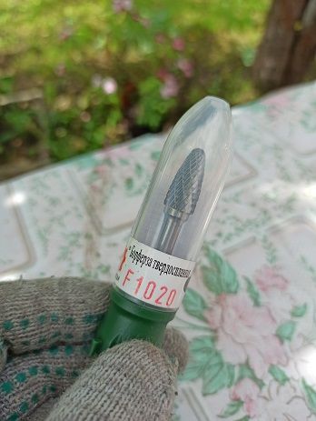

А в этот уже приехал с шарошкой и дело пошло веселее.
Хотя по правде, шоркаю не спеша в своё удовольствие. Цели протянуть ножки не стоит, поэтому работаю только в комфортное время дня, когда тень от яблоньки накрывает рабочее место, часа по 4 после обеда.

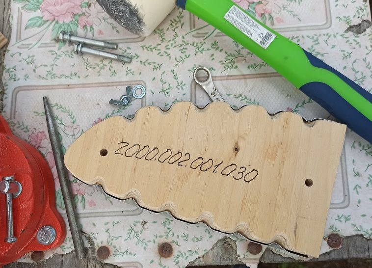

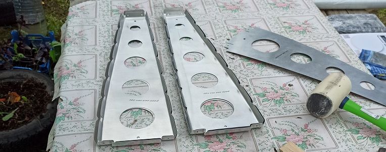

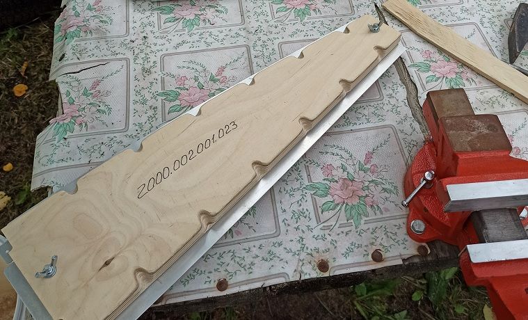

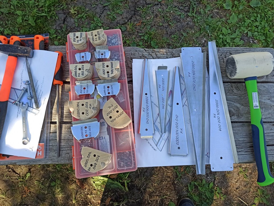

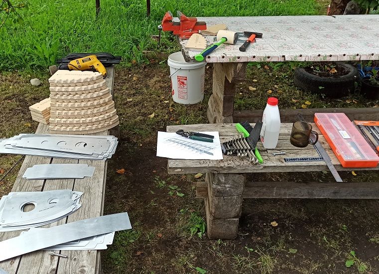

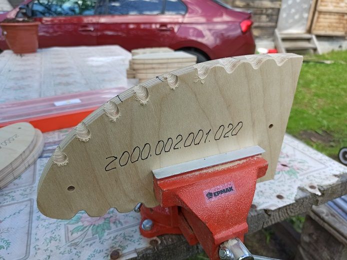

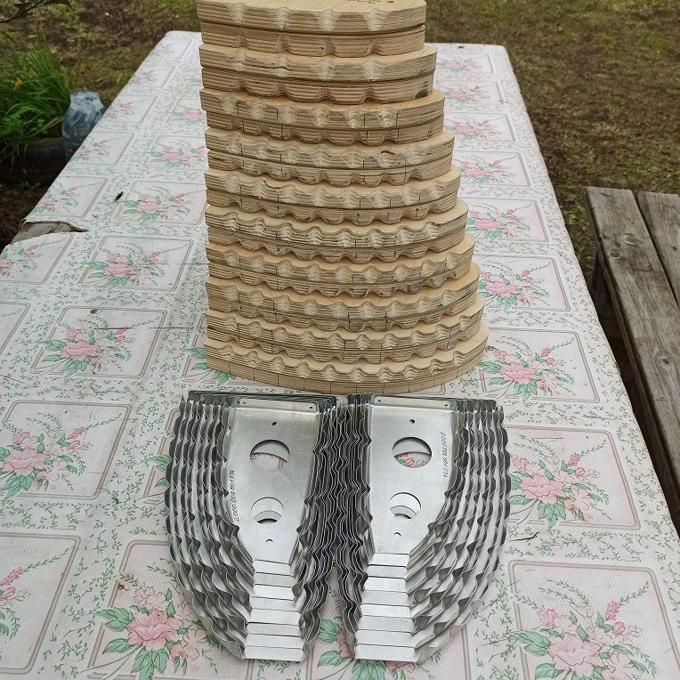

Всё идёт своим чередом. Сейчас идёт нудная и не интересная работа в подготовке форм-блоков. Те которые были выше, это просто пробные, посмотреть что получается. Сама выколотка не занимает много времени, а вот подготовка...
Ну вот и подходит лето к концу, как бы это ни было печально, а вместе с ним и время пользования участком. За это время удалось доделать намеченные работы и подчистить «хвосты».

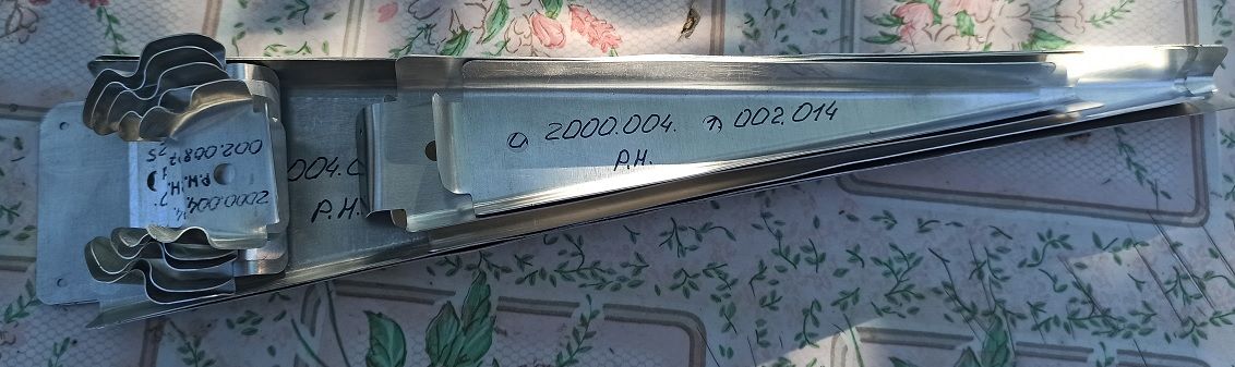

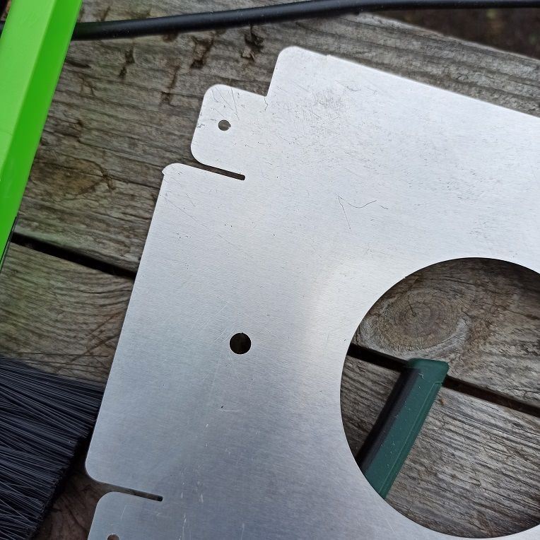

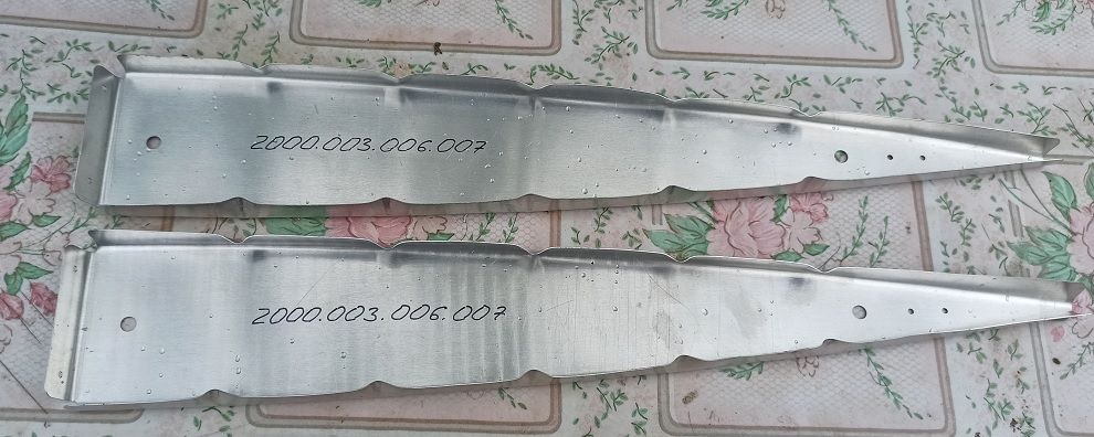

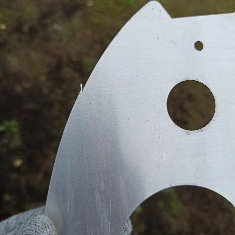

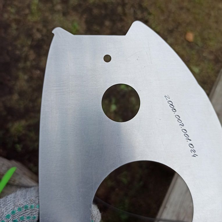

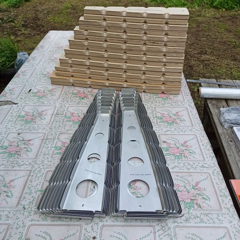

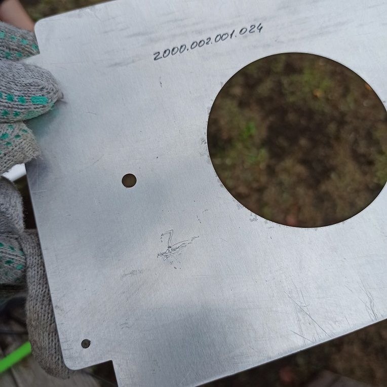

В перерывах между дождиками потихоньку стали вырисовываться детальки.
Встречается правда незначительный брак, но в дело всё равно пойдёт.

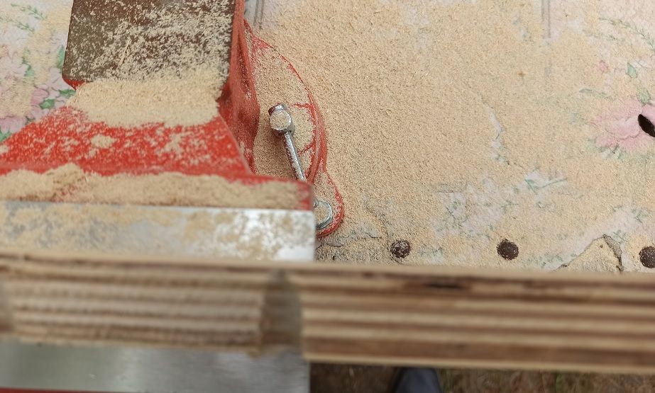

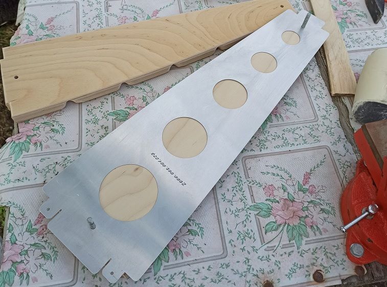

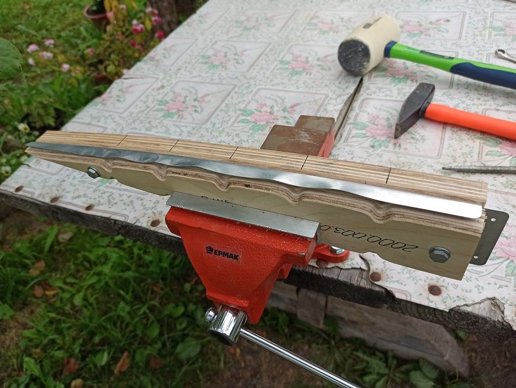

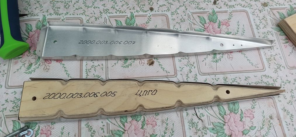

Остановлюсь немного, на пошаговой выколотке. Ничего нового в фото нет, всё стандартно и старо как мир, но тем не менее…
Получаются примерно вот такие выколотки

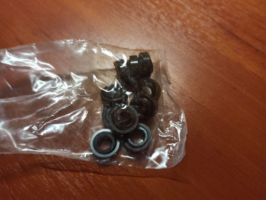

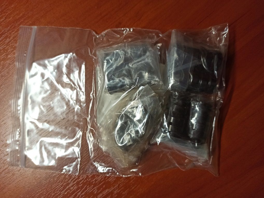

Между тем, пришла посылка из великой Поднебесной. Кто отгадает что там, тому, ничего не будет😜.
Вскрываем пакетик и на свет появляется чудо китайского …прома

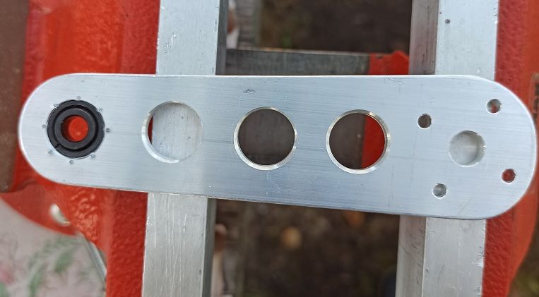

Не удержался от соблазна проверить в деле, так как люфт показался довольно таки большим. Подумал, что при запрессовке обойма обожмётся и он уйдёт, но не тут-то было…
В связи с этим, прошу поделиться явками кто и где берёт ШП? У кого есть лишние "человеческие", поделитесь плиз за ден. знаки🙂. Нужны М6.

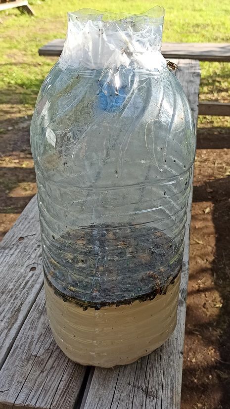

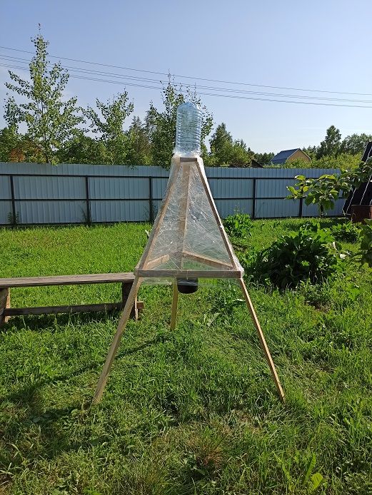

С течением времени ловушка для слепней стала не столь актуальна, поэтому тренога переехала на импровизированную грядку, а ловушка теперь стала ловить ос и шершней.
Возможно пригодится кому-то ещё. Рецепт прост. Вода, сахар, забродивший компот, сливки со стаканов с соком, пивом и т.д.😁

Скорей всего отверстие разделал с большим размером,чем нужно по допуску.
Тебе сколько нужно штук ШС6 ?!
Вместе с товарищем, порядка 40шт.
И сколько за штуку?
Разумеется, что чем дешевле, тем лучше 😁 .
Отверстие разделывал можно сказать на коленке с помощью ступенчатого сверла и шуруповёрта, но впрессовка проходила весьма плотно. По всем законам жанра обойма должна была хоть чуть-чуть, но поджаться, а здесь как болталось яблоко, так и болтается. Получилось плечё с погремушкой😜. Трясёшь, прям звенит😁.
Кернением зазор не выбрать, только раскаткой. Причём с подогнанным штырём в отв. иначе зажмёт не по "детски".
Попробую ещё и так. Просто под рукой не было больше ничего. Перееду в гараж к товарищу с нормальным инструментом и сварганю оправку.
После 7 сент.окажусь на складе,посмотрю сколько там ШС6 завалялось.
Есть и втулки под ту же задачу,они с напылением износостойким полимером в перемешку с графитом и легче ШС 6,раз в 6!😅 Изделие СПЗ под пилотажный самолëт,диаметры 6,8,10.
