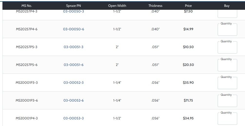

Подскажите пожалуйста кто в курсе, в чём различие петель и как правильно читаются параметры (размеры)?
Возможно у кого завалялись лишние и готов поделиться в обмен на ден. знаки😉?
С футами (длиной) разобрался. Не до конца понятно чем отличаются друг от друга петли MS20257P4, MS20257P5 и MS20001P3, MS20001P4 и т.д. в этом ключе. Ну и сами размеры разумеется. При проектировании руководствовался образцом из наличии, а как понять какая из них здесь...😢
Вот статья, если английский не особо, то смотрите картинку - там по маркировке указано (диаметр оси).
the-installation-and-use-of-piano-hinges
MS20001 - высокопрочный материал 2024T3 либо 7075T
MS20257 - мягкий материал, скорее всего 6061
От себя могу сказать, что из имеющегося проекта одно-двуместных самолётов на элеронах используется MS20001-P6
hordi, большое спасибо, разобрался. Оказалось всё достаточно просто🙂

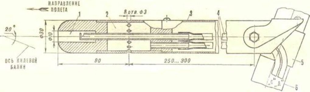

Други-товарищи, мне же не приснилось , что мы обсуждали на этой ветке ПВД? Или приснилось? 🤔
Пока некая оперативная пауза, хотелось бы заняться чем нить полезным и нужным. Подумалось, что как раз можно было бы ПВД сделать. Полез на ветку...., а тута нема ничего). Прямо стал переживать за свой склероз😁
Накидайте пожалуйста ещё раз, если не сложно, кто какие юзает и как себе сделал и зависимости отверстий с диаметрами и расстояниями. В загашниках где-то было, но это же перекопать пол балкона, а я там только прибрался🤪
1. Возьми две трубочки,Ду напр.8.
2. У одной из них насверли отверстий 1.5 диаметром на расстоянии >двух Ду от конца. Заглуши этот конец. Это будет приемник статики.
3. У второй трубки сделай наконечник сферический лучше: в нем отверстие миллиметра 3 - больше - мухи набьются. Это полное давление.
4. Трубки свяжи рядом: статика короче миллиметров на 50.
5. Свободные концы использовать как штуцера.
6 Все.

Обсуждалось начиная с сообщения 1.149 в этой ветке 😉
Большое спасибо, друзья. Видимо помимо склероза ещё и зрение надо проверить). Пару раз ветку промотал....😖
