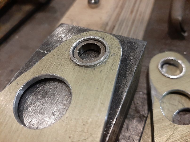

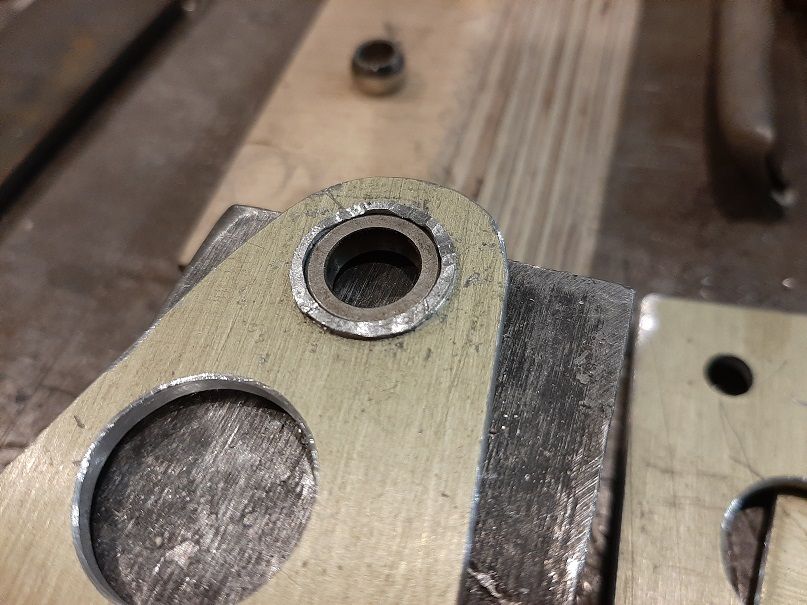

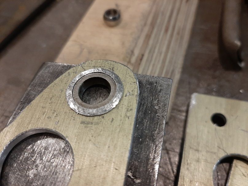

Отверстие разделывал можно сказать на коленке с помощью ступенчатого сверла и шуруповёрта,
Нууу, это совсем не комильфо! Тут дело тонкое, такие места надо развёрткой на станке, чтоб не било и попиндикулярно! Закатка шариками по контуру может ещё спасёт ситуацию.
Через втулку из обрезка ал.трубки ШС6 поставил в качалки управления из 3мм пластин . Сверло 16 на 0.05-0,1меньше или изношенное с посаженными кромками. Фаски ножичком. От трубки 16х1 из Д16 или АД ножовкой или болгаркой отрезаю кусочек высотой мм 5. Легонько забиваю в отверстие пластины, чтобы края одинаково выглядывали. Напильником с обеих сторон делаю высоту ровно 5 или чуть боььше. Из ШС вынимаю шарик и обойму заклепываю молоточком во втулку. Но проверяю, чтобы не зажало шарик. Хорошо так ставить старые изношенные ШС. При заклепывании обойму сжимает и зазор уменьшается. Болается - сильнее заклепать. После клепки лишнее снимается напильником, без шарика. Попробуйте такую "коленочную" технологию. Некоторые вклеивают. Не доверяю.
Нашел фото. Да. Когда не было сверла на 16, отверстия под втулки делал мелким круглым напильником прим.такого диаметра.
Наружный диаметр у обоймы ШС6 14мм,высота 4мм,всегда брал пластину такой же толщины,меня этому ещë в СКБ КуАИ в 79г Василий Мирошник научил...
Сверло 13.5 ,потом развертка 14 до половины конуса,потом в тисках запрессовка и кернение в 6 точках с обеих сторон. Потом грунт ЭП 0215 в канавку по периметру...
Можно подобрать трубку на пару миллиметров больше диаметра ШСки заточить под конус с внутреннего диаметра и получится кольцевой чекан. Лучше конечно это на токарном станке сделать. Можно выточить из прутка по нужным размерам. Главное, чтобы конус был внутренний.
Таких надо два. Один в тиски. На него ставишь узел, другим сверху чеканишь молотком. Обожмёт со всех сторон равномерно.
