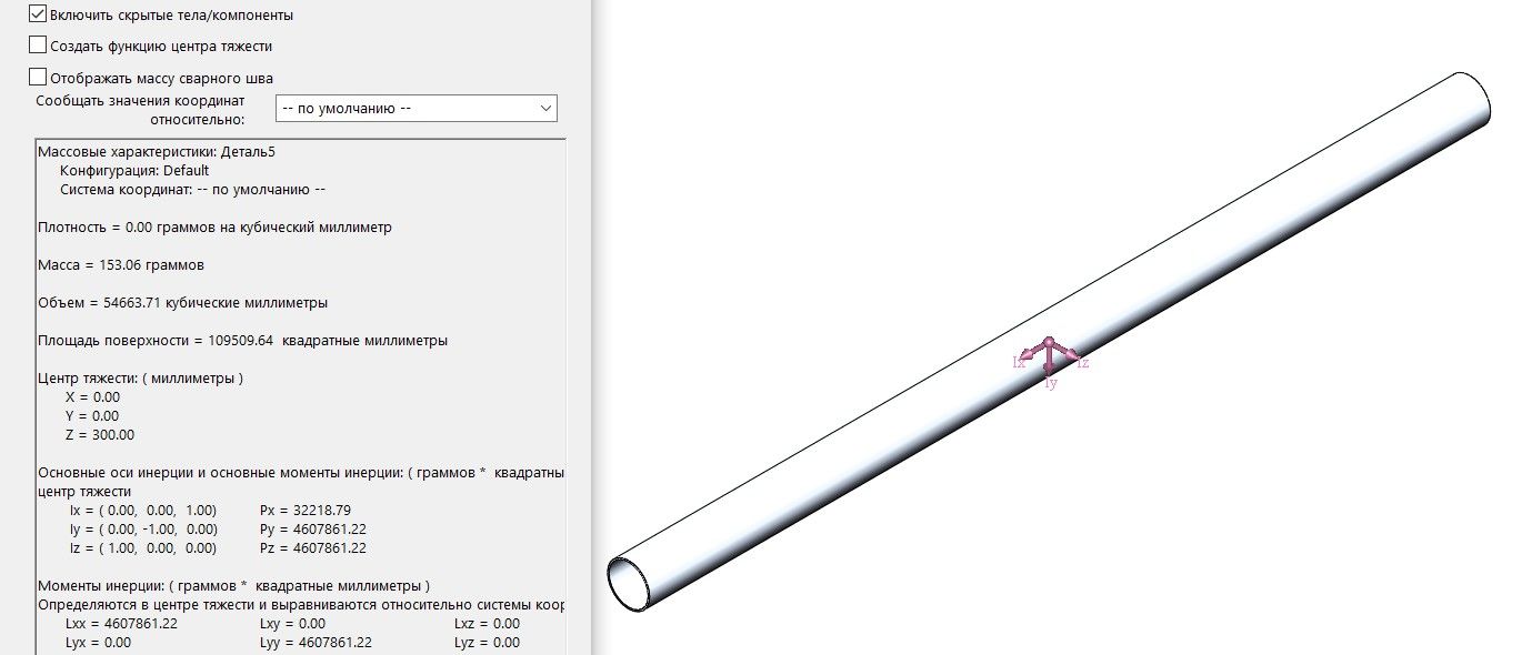

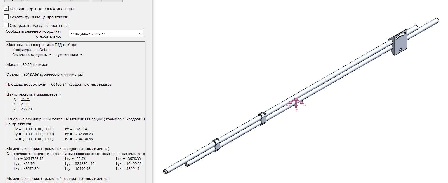

Грамм сто - это тяжело?
Тогда выбрось обогрев - вообще ничего не останется.
Для сравнения накидал...
А теперь только труба для ПВД

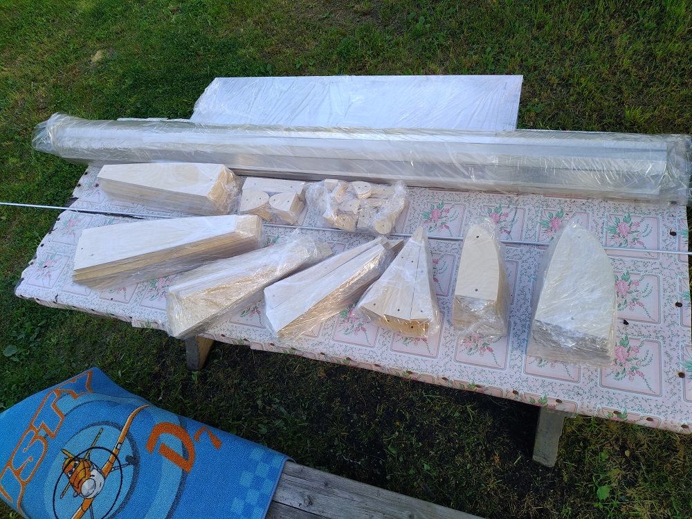

Ну что же, господа-товарищи, вот и закончился двухнедельный отпуск. Теперь можно и поделиться некоторыми подвижками.

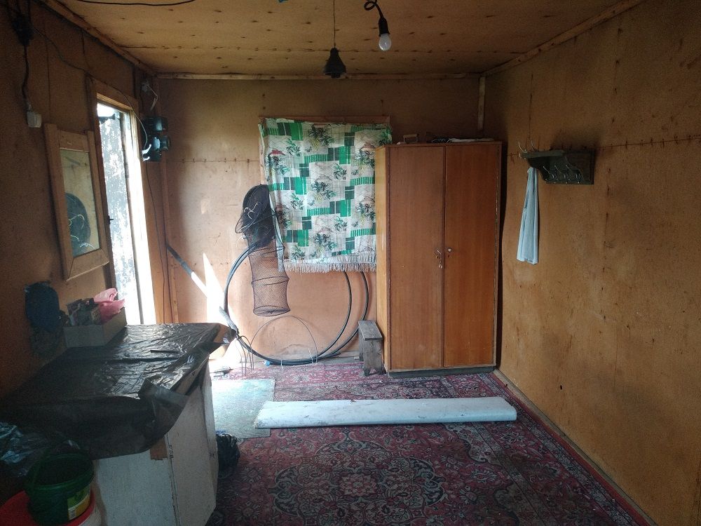

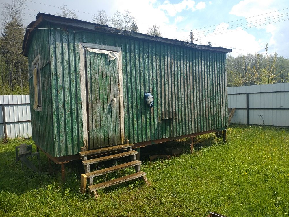

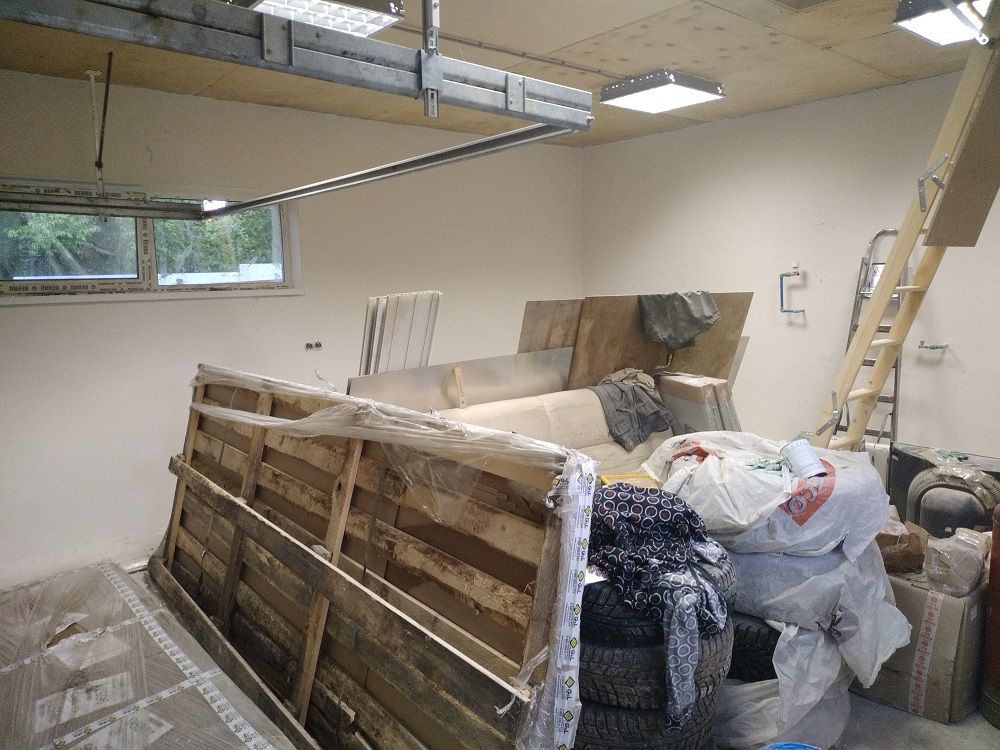

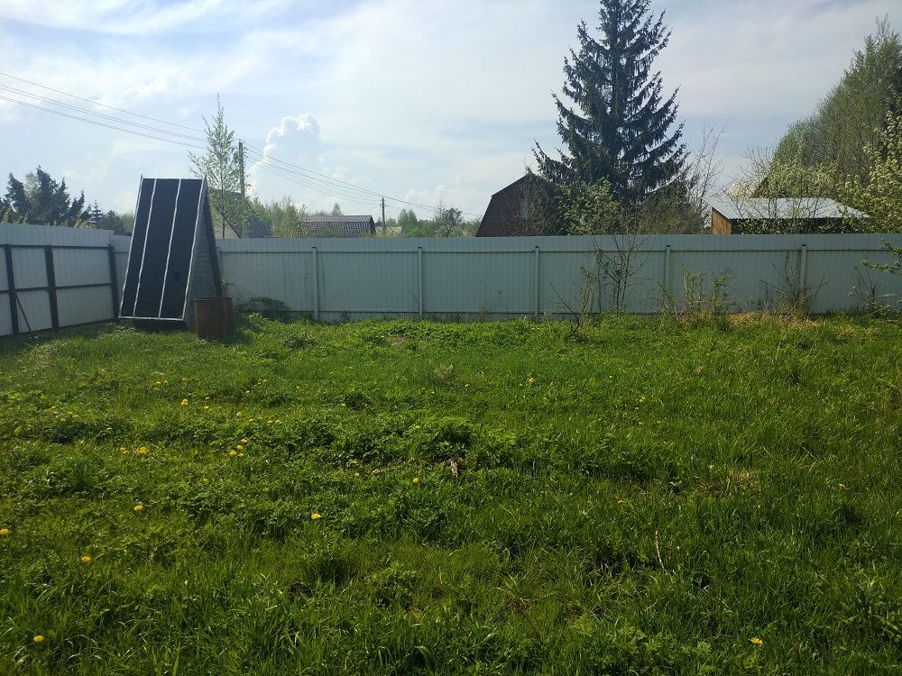

Так как работы по доводке помещения затягивались, а время стоять не хочет, хорошие знакомые подкинули свою бывшую дачу за весьма условную плату и на условиях ухода за территорией. С учётом приближающегося отпуска, думать было особо некогда.

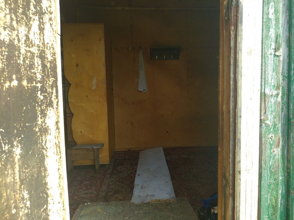

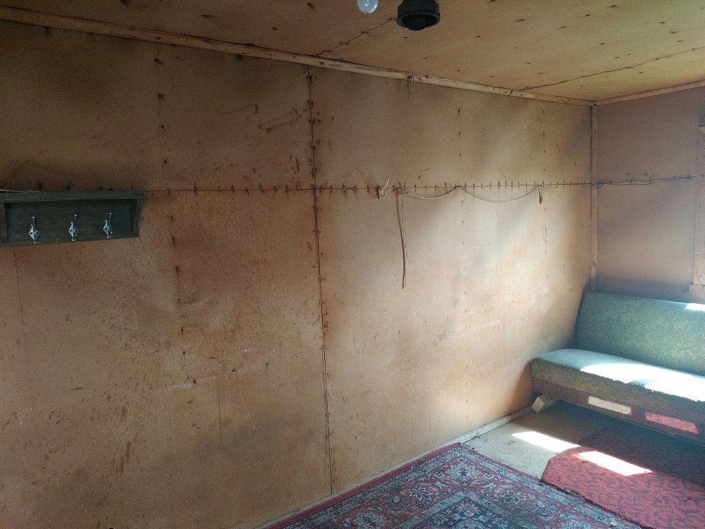

Тем более, что на участке оказалась весьма неплохая (на первый взгляд) «бытовка».

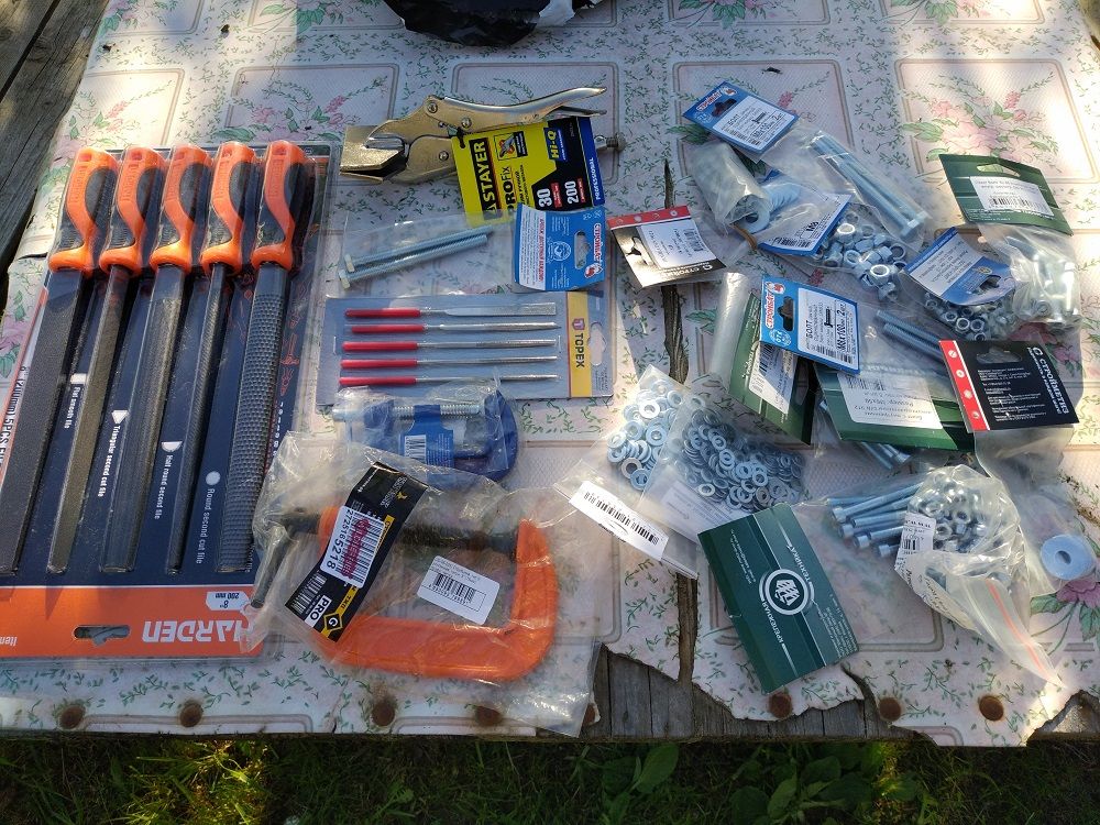

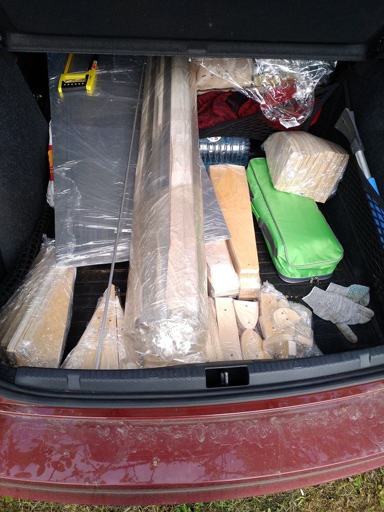

Быстренько стал докупать недостающую мелочевку и стаскивать на будущее «авиа-производство». 😁

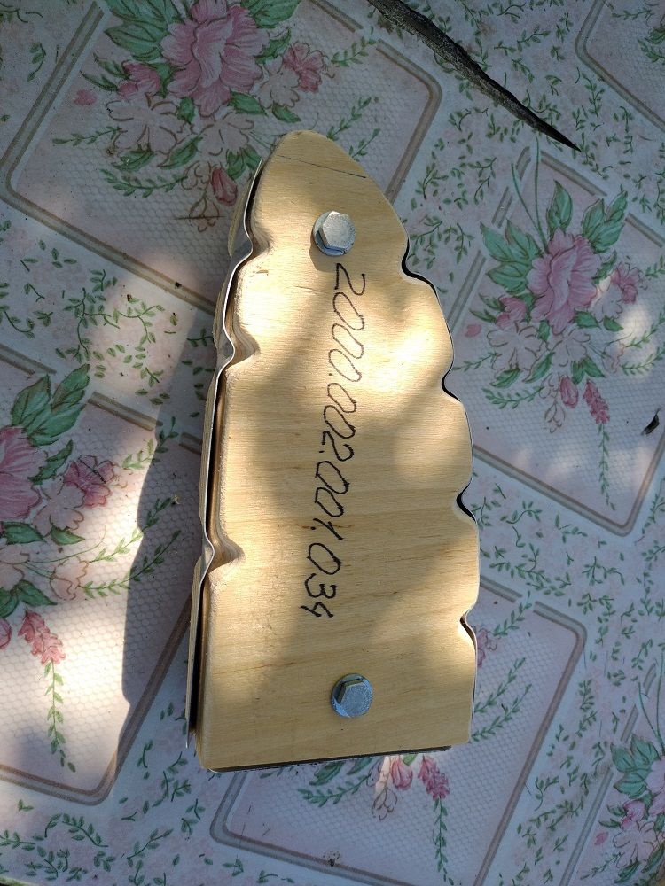

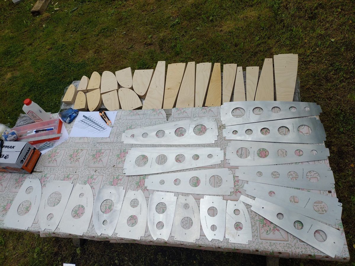

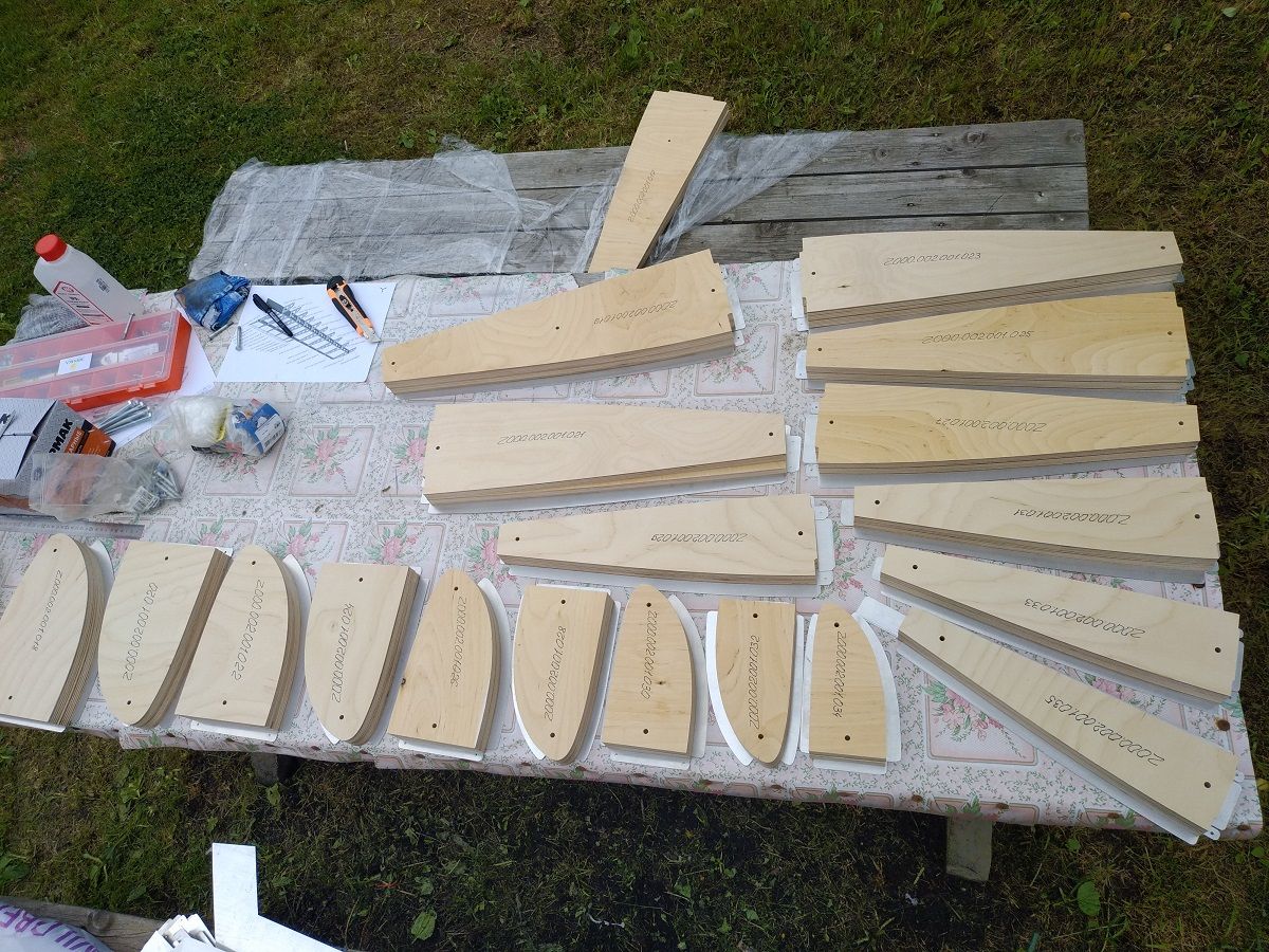

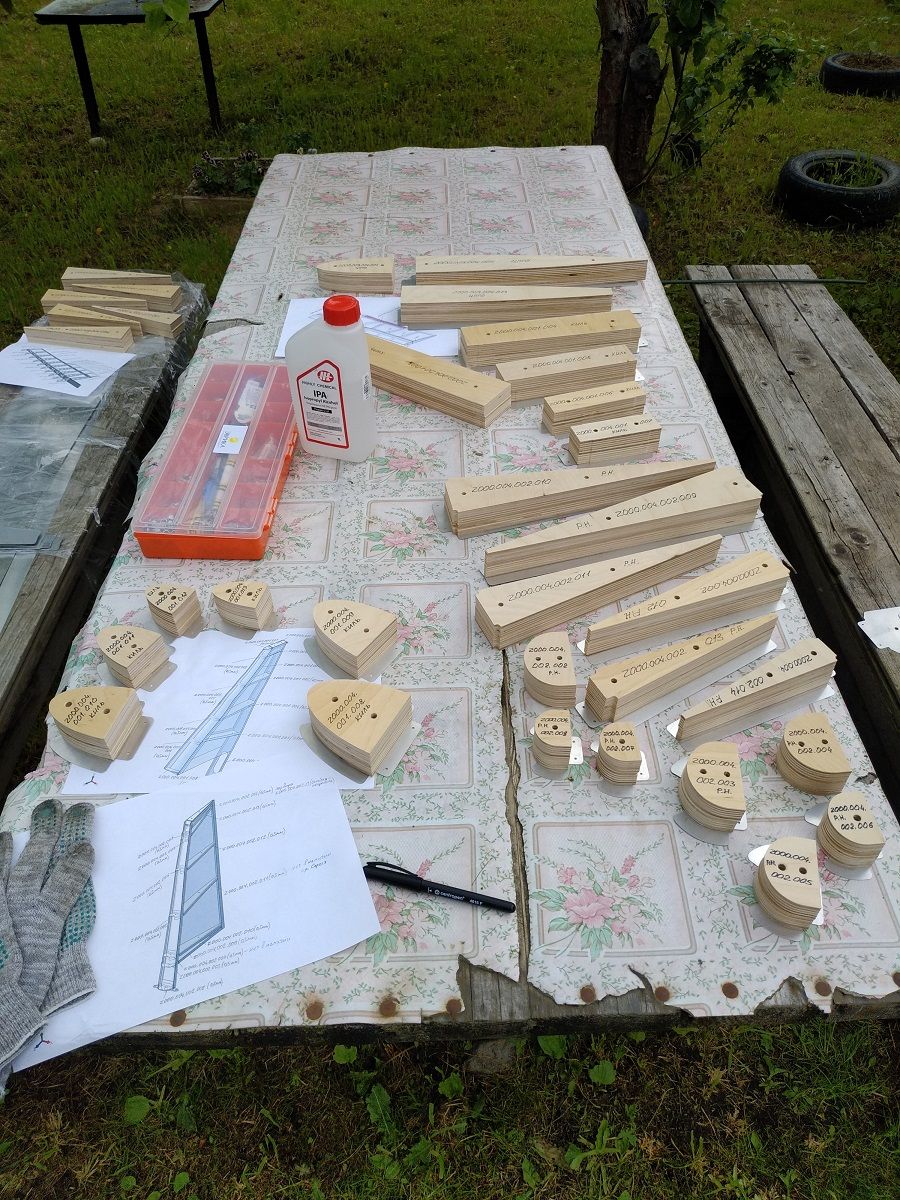

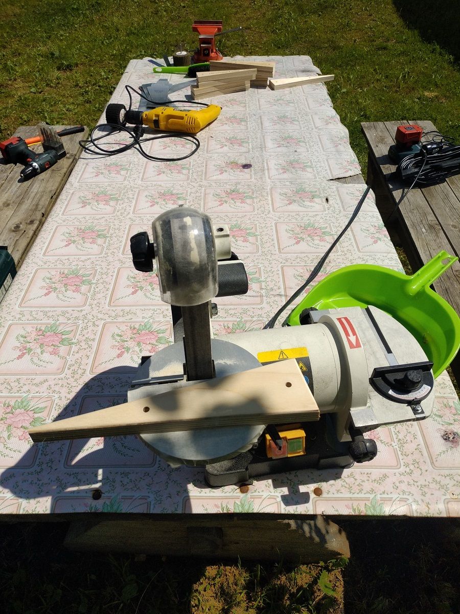

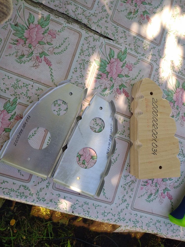

Попутно товарищ попытался помочь и нарезать форм-блоки на ЧПУ, но возникли некоторые проблемы и поломки, так как он делался под несколько иные задачи. Поэтому фанера поехала в профильную контору, а гриндер и оружие борьбы с травой уехали на участок.

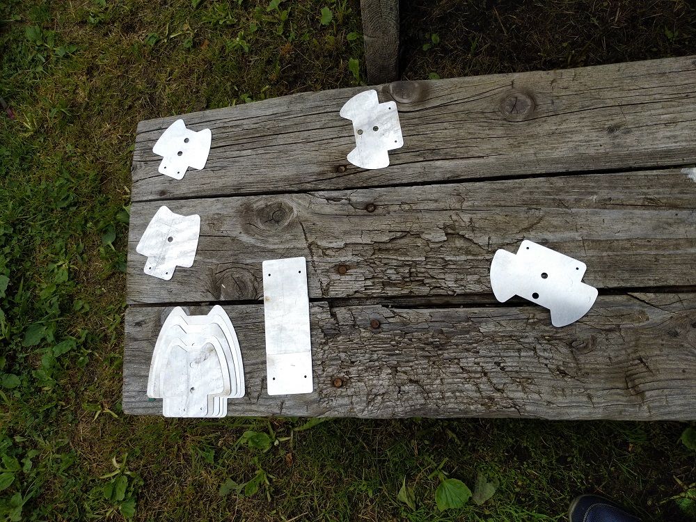

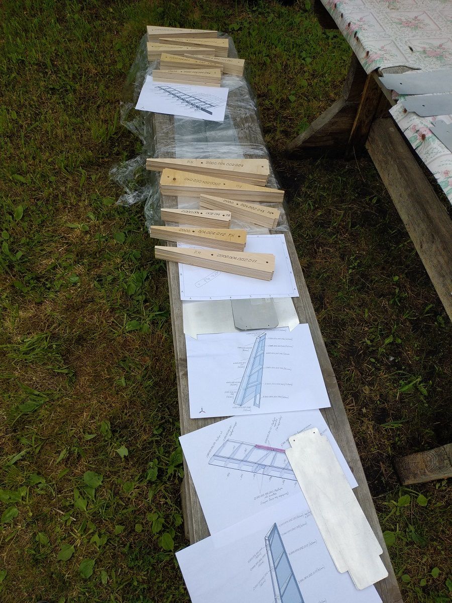

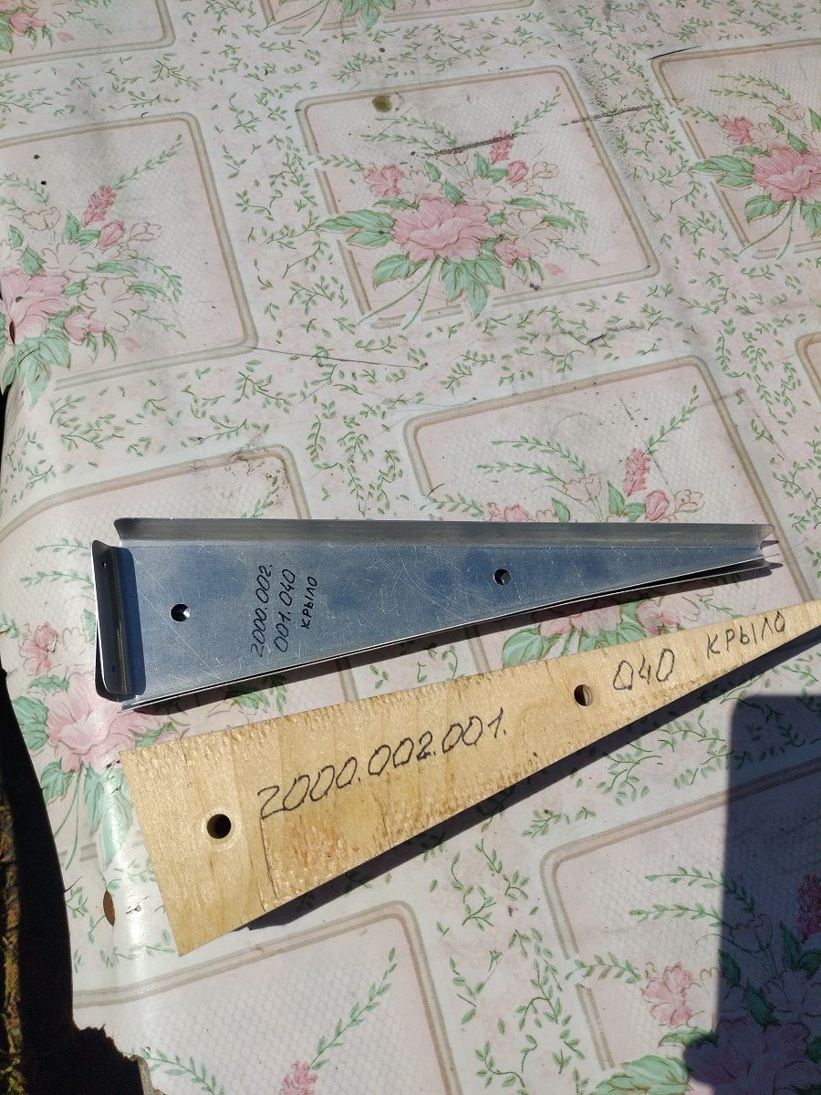

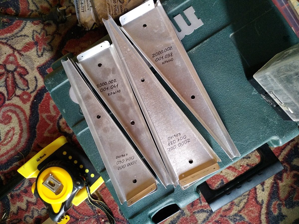

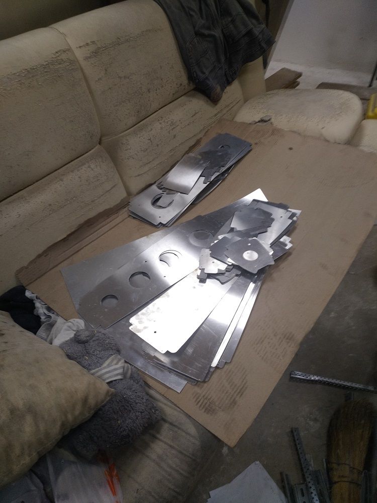

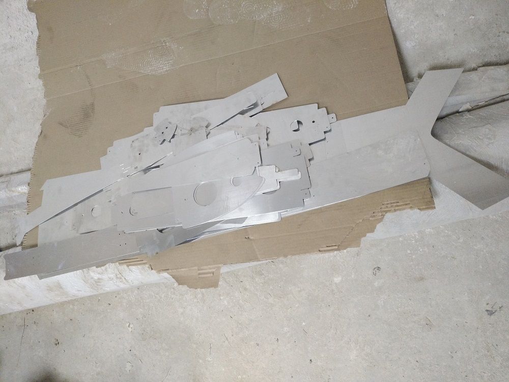

Далее пришлось перелопатить кучу похожих мелких деталей раскроя, дабы отделить свои от другого проекта.
В конечном итоге, что закономерно, некоторых не хватило. Остались в наборе товарища, но это обнаружилось уже позже, при более тщательном распознании и раскладке по группам. В отместку, правда, я прихватил некоторые его.😉😜

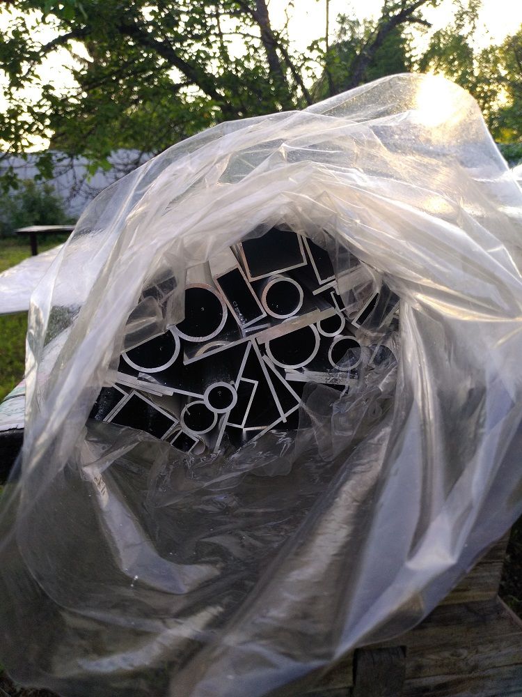

Собственно, с этого момента уже начался отпуск. Контора с ЧПУ задержала заказ на 3 дня, хотя обещали сделать в течении 3-4. Надо признаться, что внутренне был готов к чему-то такому, так как сам работаю в сфере услуг🤐. Но в конечном итоге заказ был забран, а попутно еще и профиля из Алроса для небольшого стапеля/верстака и некоторых фюзеляжных деталей.

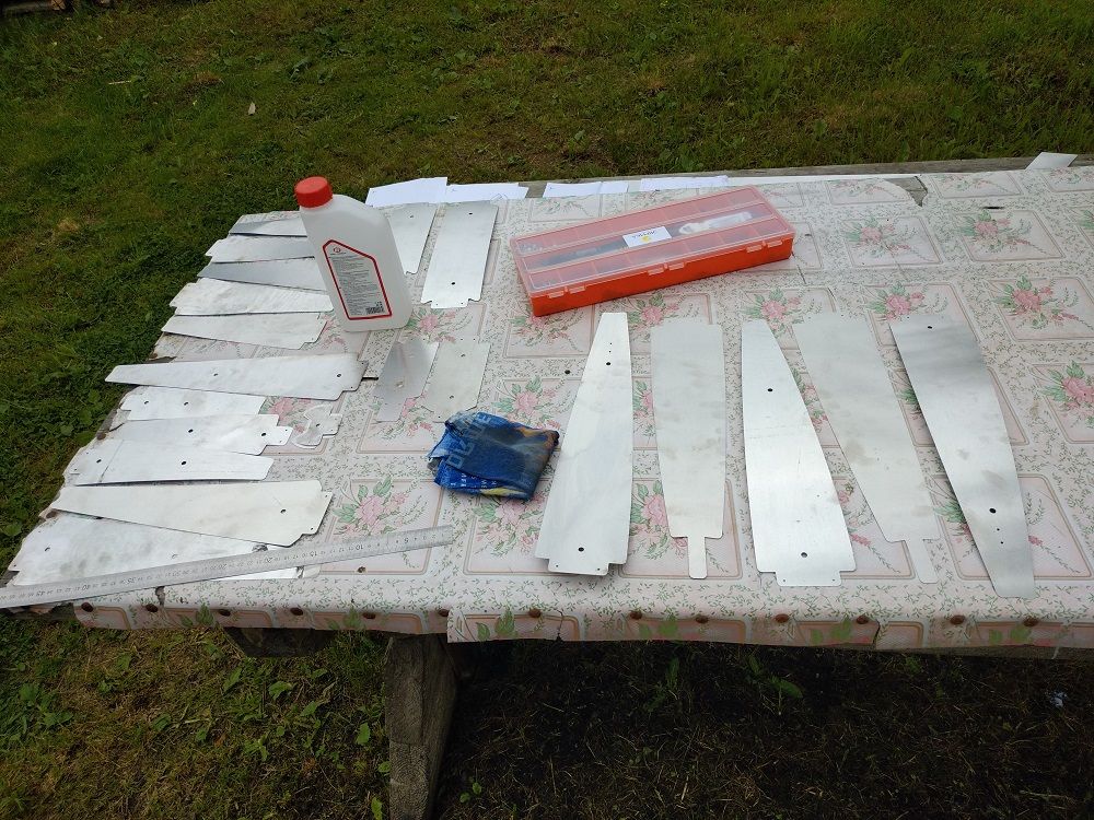

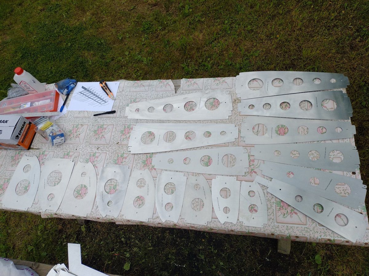

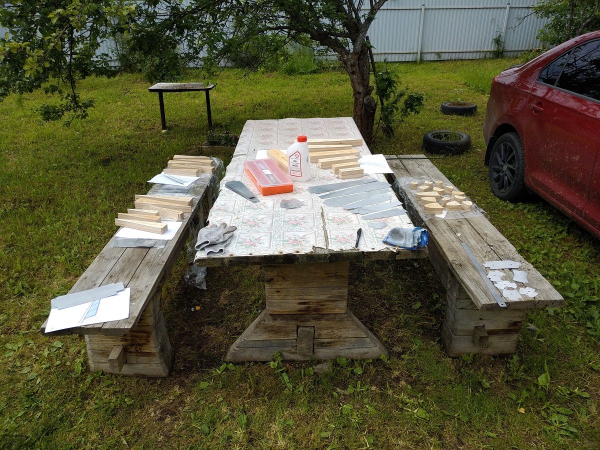

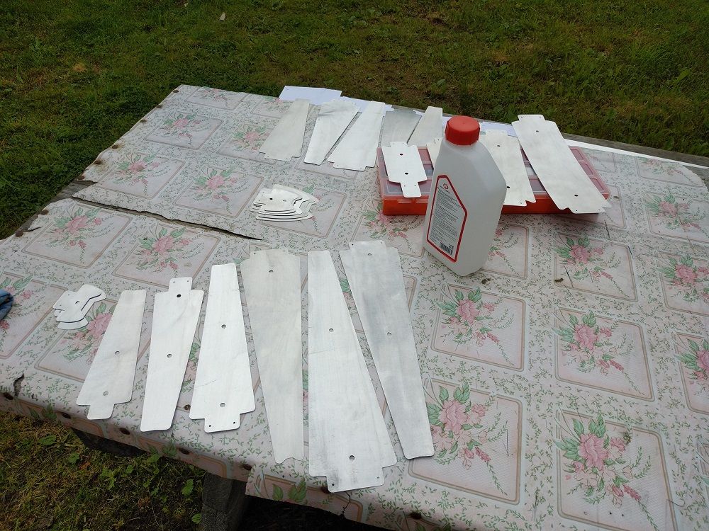

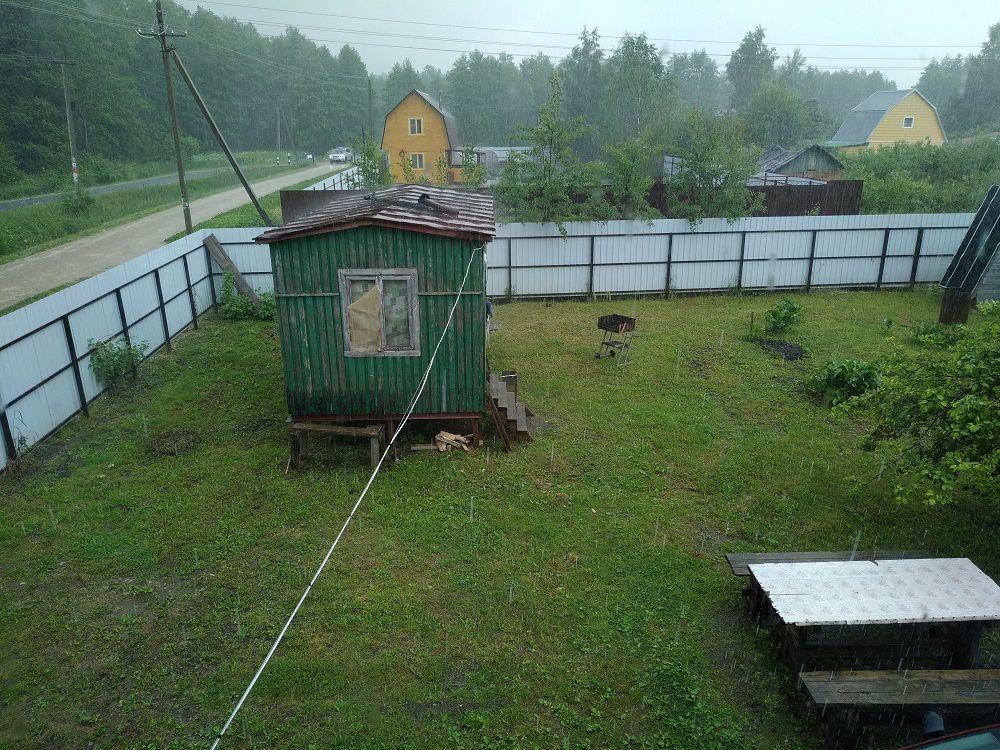

Далее пошла нудная работа с отбором железа по группам и его очистке от разной копоти и грязи

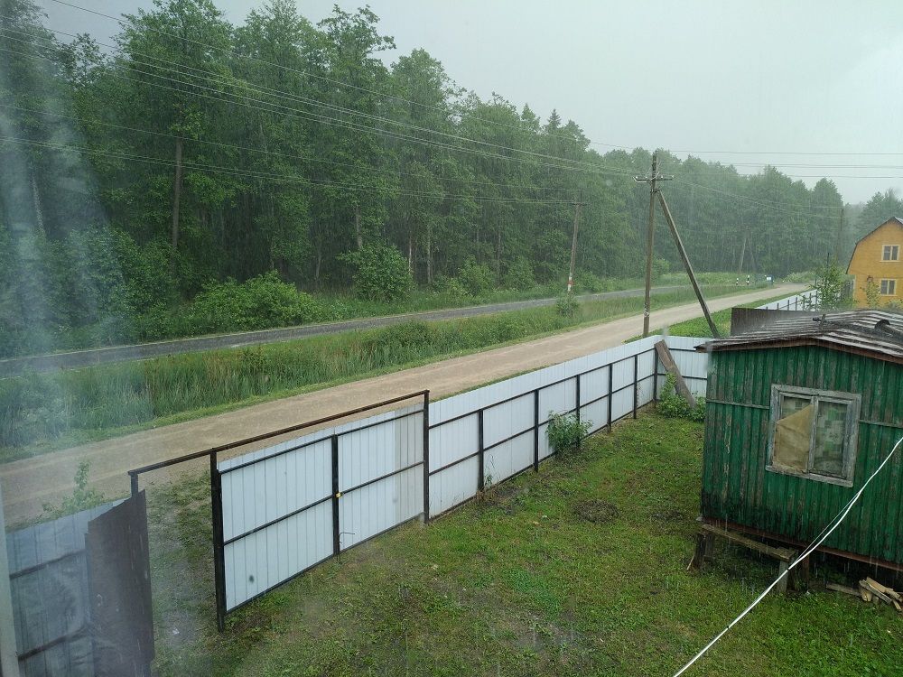

в перерывах между ливнями. С утра доедают комары и мошка, а с обеда ливень. К вечеру всё сыро и работа стоит.
Так как «бытовка» оказалась совсем непригодна к работе (используется только как помещение для хранения, благо крыша целая). При ходьбе есть опасность провалиться сквозь пол, всё играет под ногами. Поэтому, работать приходится как в той сказке, где главных героев укрывает от погони яблонька😉.

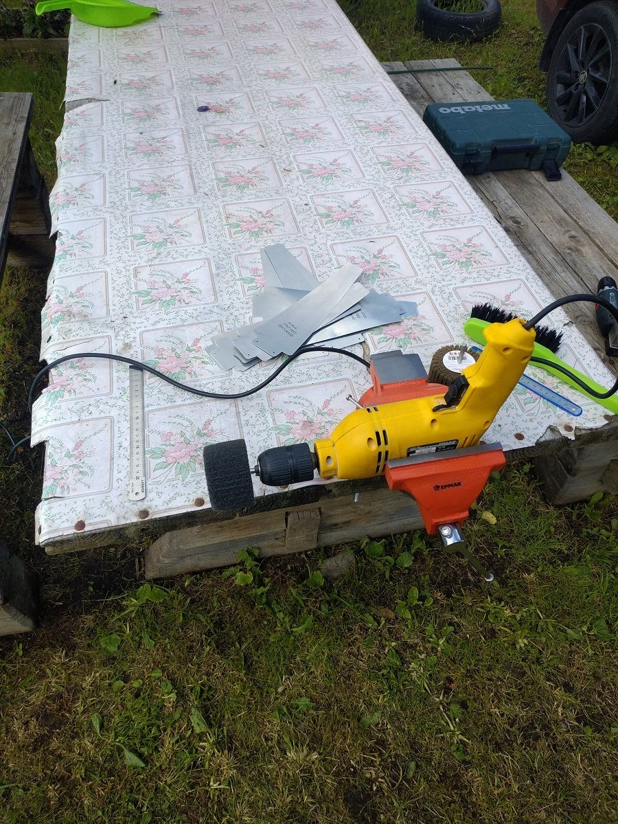

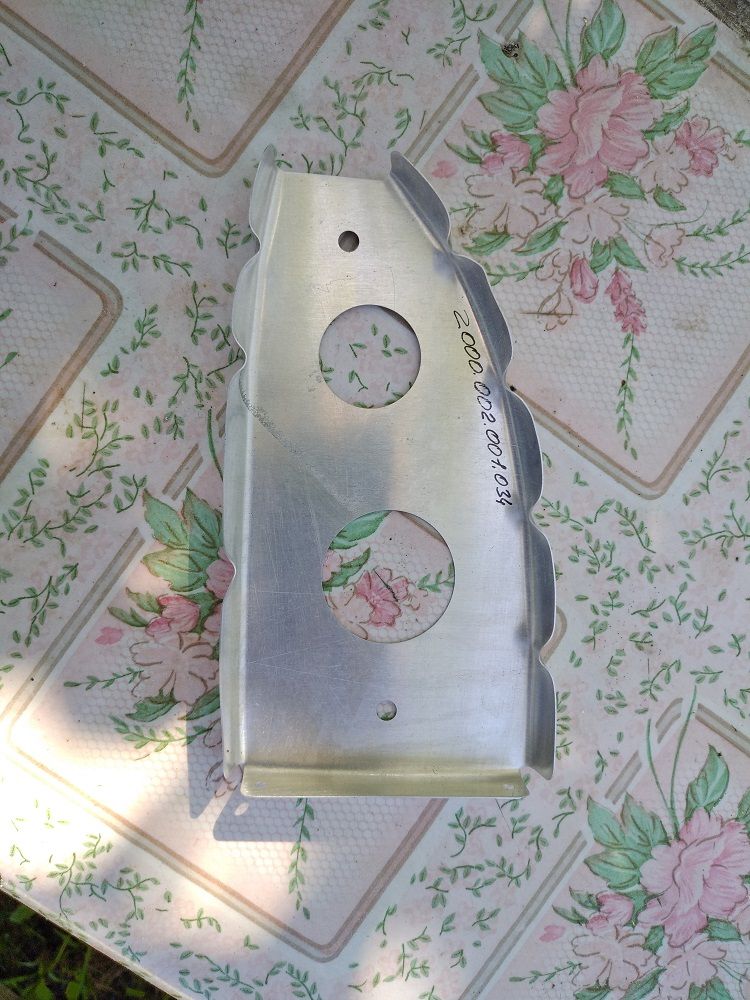

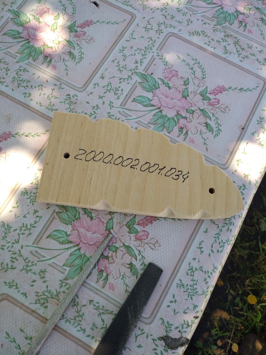

Далее обнаружился небольшой технический недочёт (упоминаю всегда, что от правильного расчёта и подготовки как материалов, так и инструментов, зависит чуть ли не половина успеха), который, впрочем, существенно тормознул работу. Забыл купить бор-фрезу, а работа напильником при таком количестве фестонов сильно не эффективна. Тем не менее, пробу пера надо было посмотреть.
В крайние дни отпуска погода разгулялась и появились оводы и слепни, просто фантастическое количество. Мошки и комары показались теперь уже детским лепетом. Наряду с ужасной жарой, шоркание напильником пришлось свернуть, тем более всё же отпуск и надо было хоть немного отдохнуть, учитывая выдавшийся не самый легкий год.

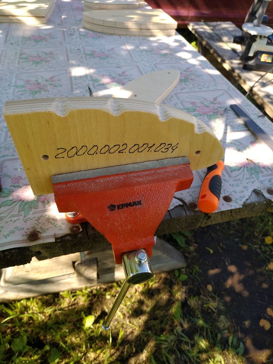

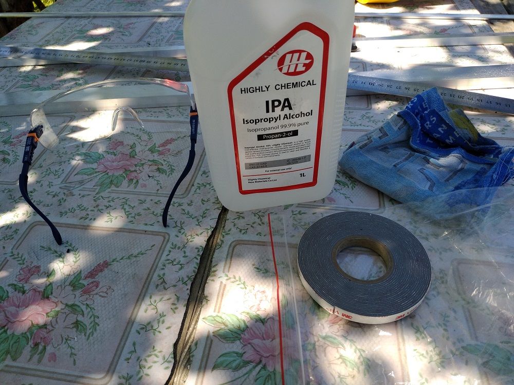

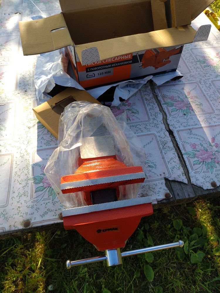

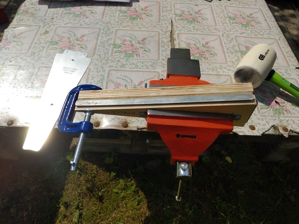

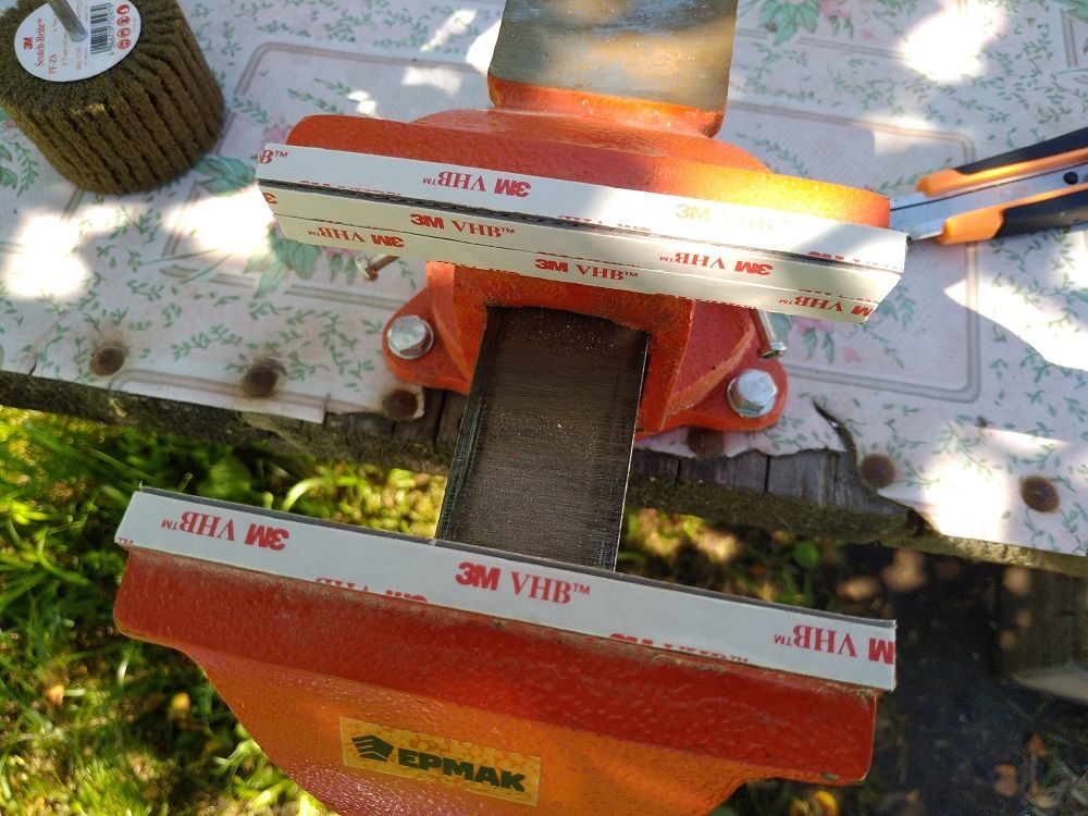

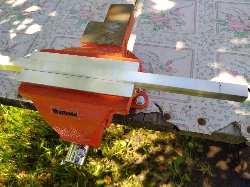

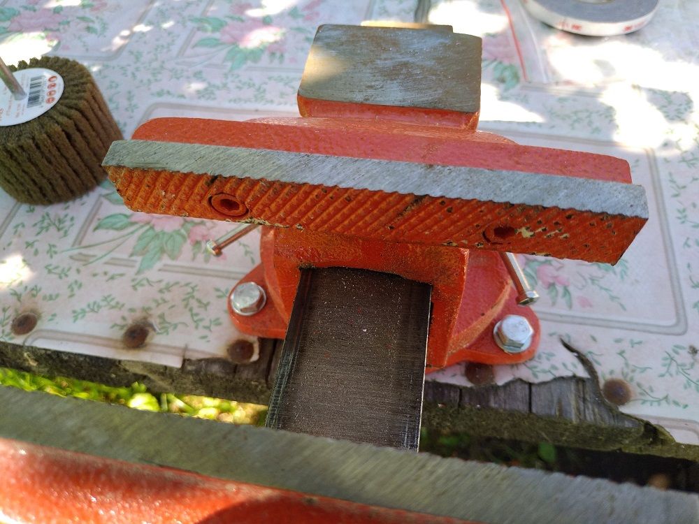

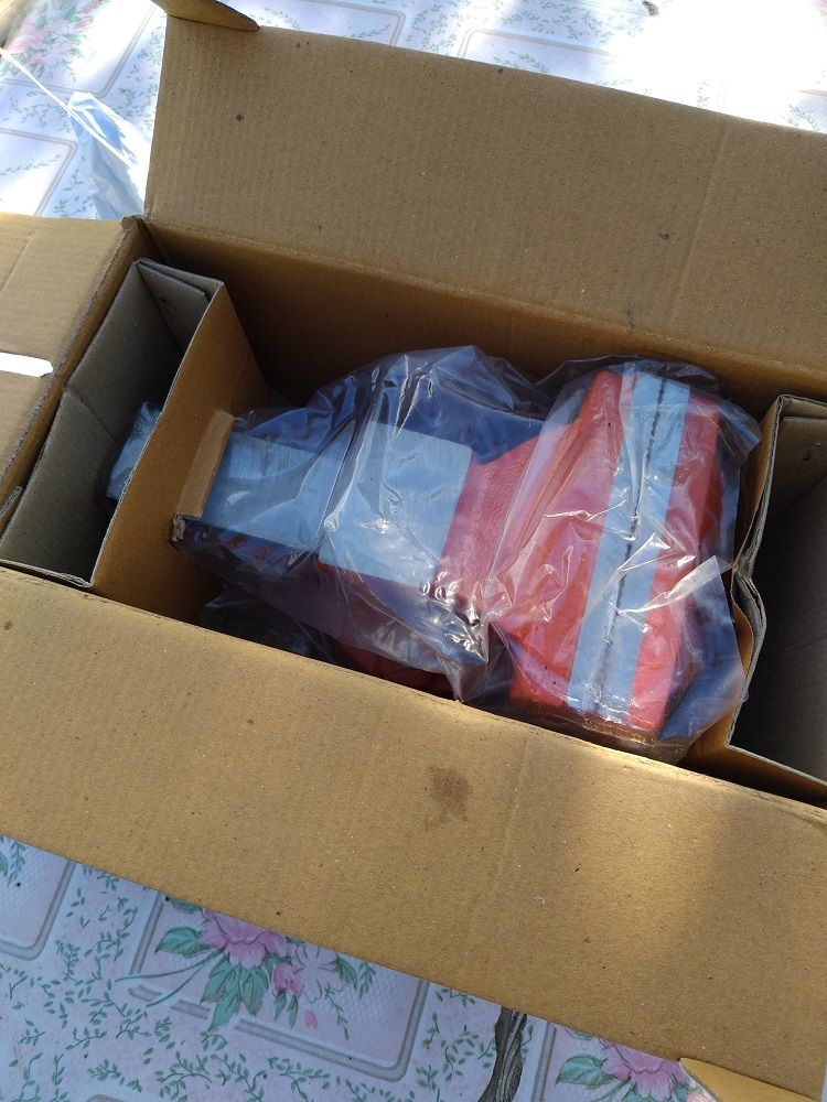

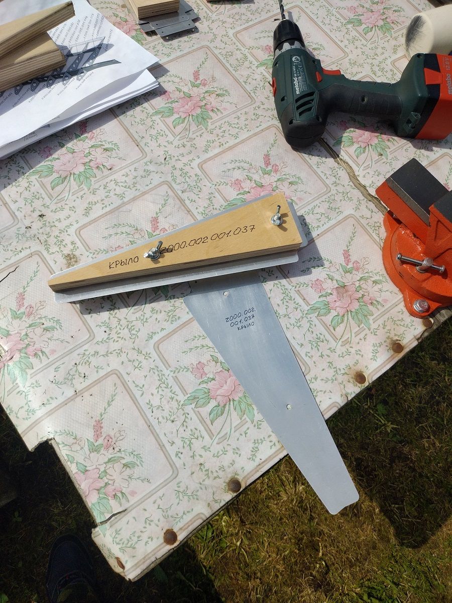

Отвлечением от темы хочу так же показать, как чуть модернизировал тиски для работы с дюралём и деревом. Возможно кому будет полезно. Это нужно было сделать в самом начале конечно,
но не хотелось распаковывать пакет с железками, а раз основную работу временно свернул, то решил причесать условный косяк.

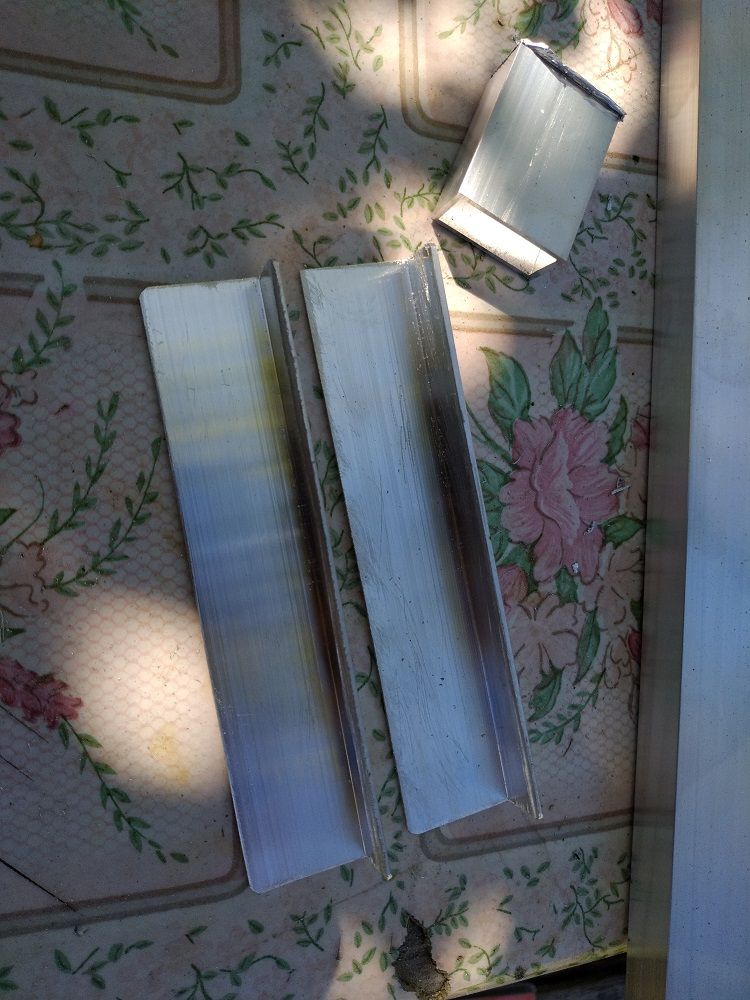

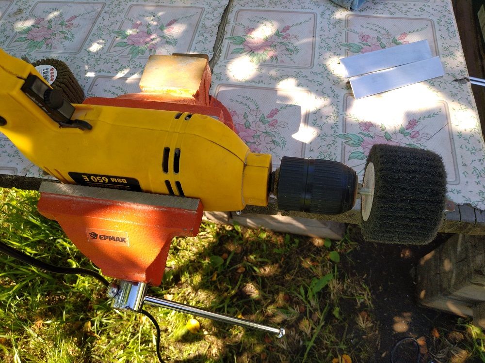

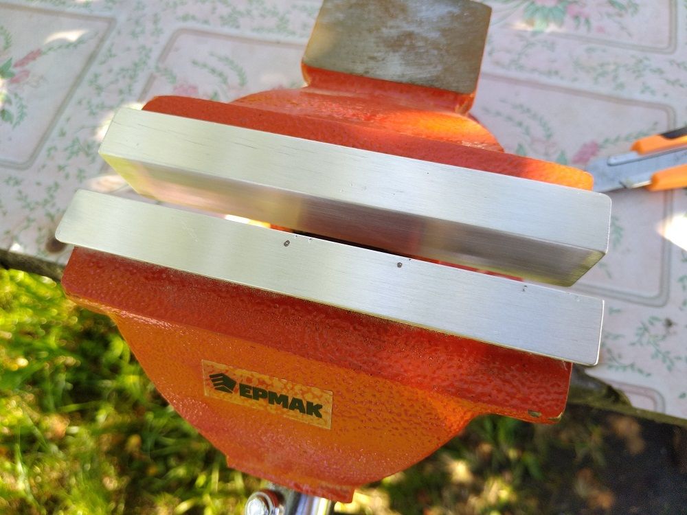

Разрезав бокс пополам получил два уголка.
Далее с помощью напильника и лепестковой щётки «Скотч-Брайта» зачистил их
Ну а далее в ход идет спирт (таковы уж реалии России😆), ветошь и двухсторонняя лента VHB.
И Вуаля😉
Нужно будет еще одни тиски. Для стальных деталей, которые иногда требуют сильной затяжки и прочного закрепления. Да и верстак массивный нужен для таких тисков. Впрочем, если со сталью работать не собираешься, то и не надо.
У меня алюминиевые губки съемные и пользуюсь ими редко.
Да, тиски эти изначально и планировались как временное решение. Далее, уже в помещении они будут больше, ну а лютой стали не будет как таковой. При необходимости накладки всегда можно переклеить. На даче только мелочёвка, а собираться россыпь будет уже мастерской/гараже.
