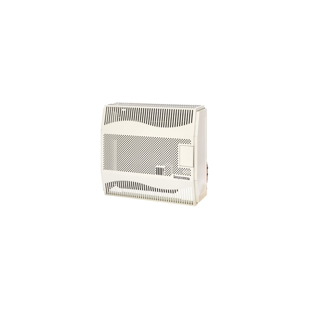

У меня вот такая печка установлена, очень рекомендую, выхлоп на улицу идет.

И на сколько хватает баллона 50 литрового? на 20 часов? Не обанкротились еще по 1200-1300 руб за сутки тратить?
Я пользуюсь 27 литровыми баллонами, 2шт (800р за заправку). одного хватает на 4 дня если прогрето помещение (там автоматика по температуре, я на 16 градусов ставлю для работы комфортно, на формовки до 20 поднимаю) если с прогревом помещения то на 3 дня.
Воздух печка берет с улице (и выкидывает на улицу), так что кислород не выжигает и оставить можно спокойно. автоматика вырубает газ если пламя сбивает (когда сильный ветер, может задуть, но это очень редко бывает). Работает без электричества.

0,53 куб.м/ч, приличный расход. сколько штук надо на гараж 100м.кв.? три-четыре? если судить по кв.т. на м/2. за эти деньги я дров хороших куплю на ТРИ ГОДА! И ЭТО БЕЗ стоимости заправки газом. в этом случае дров уже можно набрать на четыре года.
я не агитирую, у меня положительный опыт. дровами дешевле конечно будет, но это немного другое, более простое и чистое и оставить можно, там автоматика.

Леш тогда уж лучше АГВ и по кругу трубы пустить, теплее будет. Эту шарманку единственно хорошо легко снять при очередном переезде.
я пробовал керамические газовые обогреватели(только не такой как у вас)плохо они справляются с большими объемами. если потолок низкий то еще более или менее прокатит а если как у меня 5 метров..... пушка газовая дует,греет,газа жрет а тепло только около неё и под потолком.... отопление гаража больная тема для многих. АГВ хороший вариант но опять же если есть рядом подвод и при наличии оного я все равно сделал бы теплый пол. радиаторы часто мешаются а если их заставить какой смысл в них. И Леша на автоматику не НАДЕЙСЯ. ВХОДИШ В БОКС,ПЕРВЫМ ДЕЛОМ ПРИНЮХАЙСЯ потом свет включай. у меня у приятеля в столице гараж бабахнул с похожим (ДОРОГИМ,ЗАВОДСКИМ)обогревателем а он жил там. остался без жилья ☹.
я пробовал керамические газовые обогреватели(только не такой как у вас)плохо они справляются с большими объемами. если потолок низкий то еще более или менее прокатит а если как у меня 5 метров..... пушка газовая дует,греет,газа жрет а тепло только около неё и под потолком.... отопление гаража больная тема для многих. АГВ хороший вариант но опять же если есть рядом подвод и при наличии оного я все равно сделал бы теплый пол. радиаторы часто мешаются а если их заставить какой смысл в них. И Леша на автоматику не НАДЕЙСЯ. ВХОДИШ В БОКС,ПЕРВЫМ ДЕЛОМ ПРИНЮХАЙСЯ потом свет включай. у меня у приятеля в столице гараж бабахнул с похожим обогревателем а он жил там. остался без жилья ☹.
